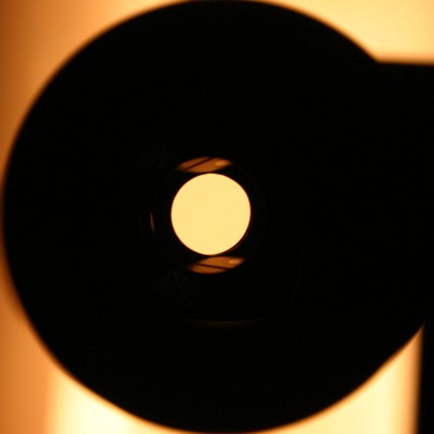

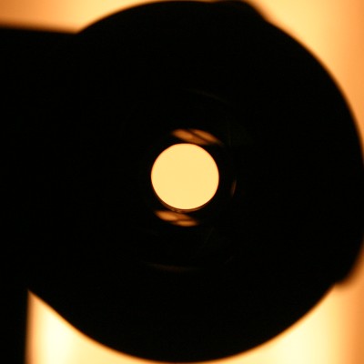

| Wyczernienie i kurz wewnątrz tubusa | Tubus czarny i matowy, obudowa pryzmatu już nie. Czysto. | 3.6 / 5.0 pkt | ||||

Jeśli chodzi o wpadki są w zasadzie dwie poważne: bardzo duża dystorsja i zauważalnie jajowate źrenice wyjściowe i jedna mała dotycząca odblasków.
