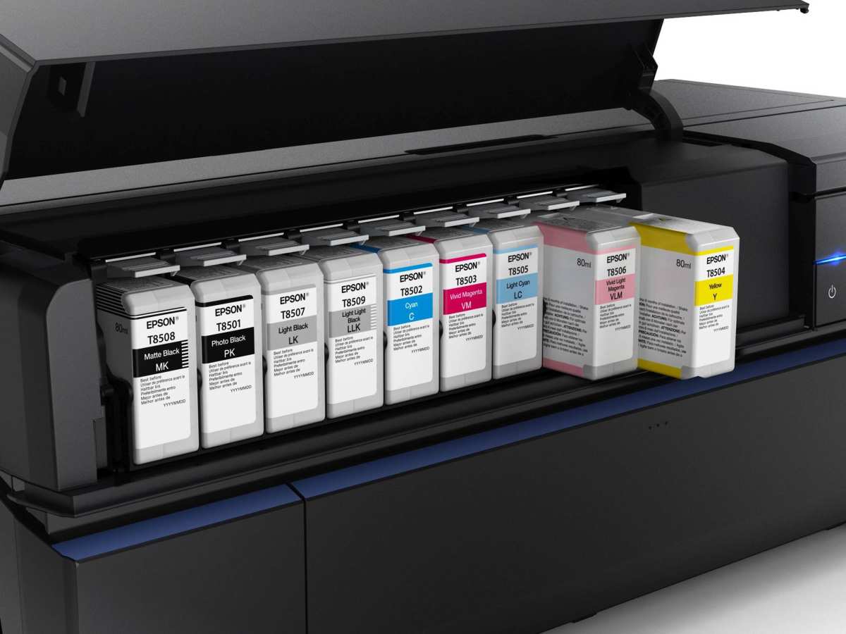

Trzy ścieżki papieru, w tym znajdująca się z przodu urządzenia ścieżka obsługująca papier artystyczny, zapewniają bezproblemowe podawanie nośnika i łatwe przełączanie pomiędzy różnorodnymi formatami nośników. W drukarce wykorzystano wkłady atramentowe o pojemności 80 ml, pozwalające na drukowanie zdjęć w dużym formacie bez potrzeby ich częstego wymieniania.

Nie ma bo każdy kartridż ma 80ml, czyli więcej niż w systemie stałego zasilania np. w L800 (70ml).

Ta drukarka, podobnie jak 3880, sama z siebie jest systemem stałego zasilania. Ma nieruchome pojemniki na tusz, doprowadzany do głowicy rurkami. Pojemniki można zastąpić pustymi niezależnego producenta, nawet do 250 ml (wystają wtedy poza obudowę) i zalać dowolnym tuszem.
