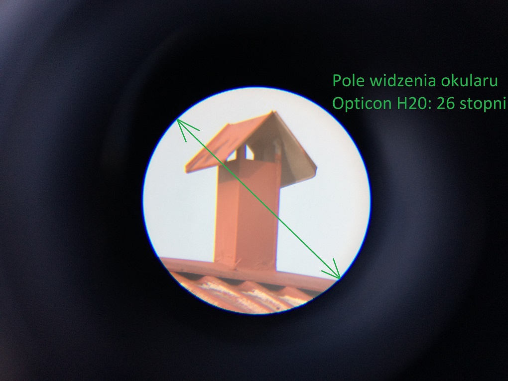

Pierwsze obserwacje wykonuję wraz z synem jeszcze za dnia, pozwolą mi one na szybką i precyzyjną kolimację szukacza względem teleskopu, będę mógł ocenić komfort obserwacji poszczególnymi okularami oraz ergonomię obsługi teleskopu wraz z montażem. Zaczynam od okularu H20, dającego najmniejsze możliwe powiększenie. Odsunięcie źrenicy wyjściowej jest na jeszcze komfortowym poziomie około 15 mm, diafragma okularu jest ostro odcięta, ale w oczy rzuca się ekstremalnie małe pole widzenia. Dla porównania zastępuję okular H20 dobrym okularem Omegon Super LE o ogniskowej 18 mm i polu własnym 68° - nagle mam wrażenie, że wręcz wpadam do Omegona. Aby wyznaczyć pole okularu H20, wykonuje smartfonem dwa zdjęcia w projekcji afokalnej. Pomiar średnicy obrazów dawanych przez Opticona H20 i Omegona Super LE pozawala szybko obliczyć, że okular H20 ma pole tylko 26 stopni!

Zestawienie widoków przez współczesny szerokokątny okular Omegon Super LE oraz Opticon H20 uświadamia jak fatalne okulary zostały dodane do teleskopu.

Bardzo chciałbym zobaczyć minę Arka Olecha po spojrzeniu przez ten okular; dla Arka lornetka z polem okularu 50° już jest dziurką od klucza. Przy okazji montaż ujawnia opcję „GAH” – po zamianie niemal nic nieważącego okularu H20 na średnich rozmiarów Omegona, teleskop na montażu ugiął się tak znacznie, że obserwowany punkt znalazł się poza polem widzenia szukacza (czyli ugięcie o około 2,5° - 3°!). Ta opcja powinna być czym prędzej opatentowana jako „Gravity Adjusted Height”.
Okular H12.5 o ogniskowej 12.5 mm oferuje takie samo mizerne pole widzenia, ale odsunięcie źrenicy jest niestety sporo mniejsze, na granicy użyteczności. Dla osób z wadą wzroku i noszących okulary korekcyjne, możliwe będzie objęcie wzrokiem tylko małej części i tak już maleńkiego pola widzenia.

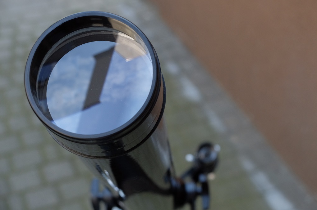

Refraktor z dolnej półki – czyli co czyha na początkującego miłośnika obserwacji nieba - Obserwacje czyli percepcja wystawiona na mocną próbę
Wygląd odbicia nieba w obiektywie natychmiast daje do zrozumienia, że „z przyczyn niezależnych” powłok antyodbiciowych nie nałożono

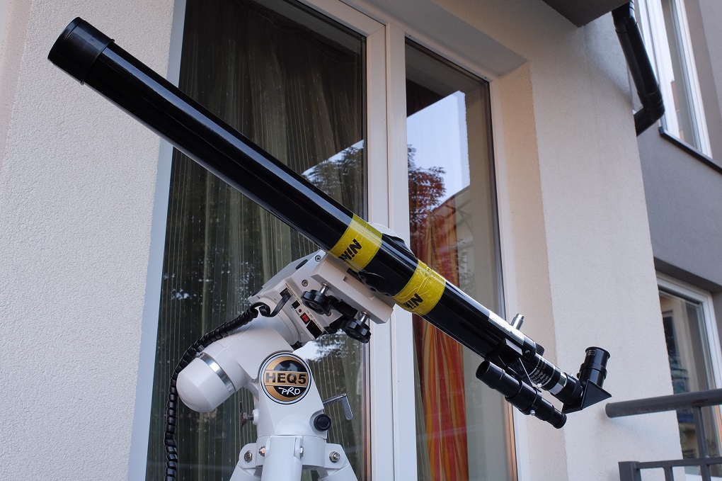

Drugiej nocy opticron został w prowizoryczny (aż solidny!) sposób przymocowany do szyny dovtail Vixen, co pozwoliło mi zamocować go na ponad 20x droższym montażu HEQ-5 Pro, miejsce fatalnego diagonala zajął solidny dielektrczyny diagonal z powłokami gwarantującymi 99% transmisji, do tego wyczerniony wewnątrz czarnym aksamitem. Jako okulary posłużyła cała seria (7 mm, 9 mm , 12 mm 14.5 mm 18 mm) Omegonów Super LE, okulary ortoskopowe University Optics (9 mm i 12.5 mm) i Baader Geniue Ortho 18 mm, a także okulary DeLite 4 mm i Plossl 32 mm marki Tele Vue. W takiej konfiguracji, mamy trzy bardzo mocne ogniwa i „piętą Achillesową” pozostaje sam Opticon Perceptor.

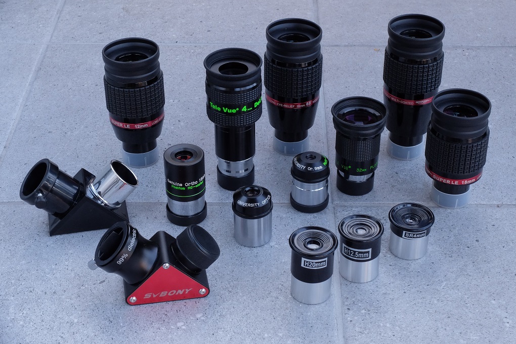

A gdyby tak sprawdzić jak Opticon sprawdzi się z akcesoriami wysokiej jakości?

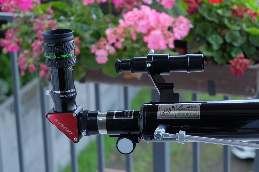

Fatalne okulary i bardzo słaby diagonal podczas drugiej nocy testów zostały zastąpione odpowiednikami z wysokiej i bardzo wysokiej półki jakościowej.
Mając w pamięci obrazy poprzedniej nocy, postanawiam obserwować te same obiekty, w tej samej kolejności, ale oczywiście w innym (znacznie szerszym!) zakresie powiększeń. Szczególnie wiele obiecuje sobie po okularze 32 mm, który oferować będzie powiększenie 28x, pole widzenia o średnicy aż 1.8° przy źrenicy wyjściowej 1.8 mm. Okular Tele Vue DeLite 4mm (ponad 5-cio krotnie droższy od Perceptora!) ląduje w wyciągu okularowym tylko podczas dnia i szybko upewnia mnie, że powiększenie 225x z tak słabej optyki to ślepa uliczka. Wrażenia z obserwacji nocnych „po tuningu” zostały opisane poniżej w formie tabeli.
Drugiej nocy teleskop o wartości zapewne 100 zł zawisł na montażu ponad 20x droższym. Czego się nie robi dla Czytelników portalu Optyczne.pl?
