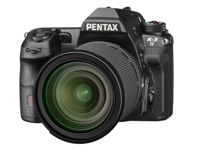

Pentax K-3 II - nota serwisowa
Firma Ricoh opublikowała notę serwisową w sprawie lustrzanki Pentax K-3 II. Chodzi o problem pojawiający się w niektórych egzemplarzach tego modelu, a objawiający się tym, że aparat czasem nie wyłącza się, mimo ustawienia dźwigni wyłączania na pozycję „OFF”.
Firma Ricoh dodaje, że problem dotyczy lustrzanek Pentax K-3 II z numerami seryjnymi poniżej numeru 6206660, jednak z wyłączeniem aparatów z numerami: 6199671, 6187961-6188110, 6192376-6192380, 6192386-6192390, 6192436-6192440, 6196362-6196369, 6196661-6196960, 6197748-6197750 oraz 6197768-6197770.
Ricoh radzi właścicielom lustrzanek Pentax K-3 II, których może dotyczyć opisany wyżej problem, o kontakt z centrum serwisowym.
