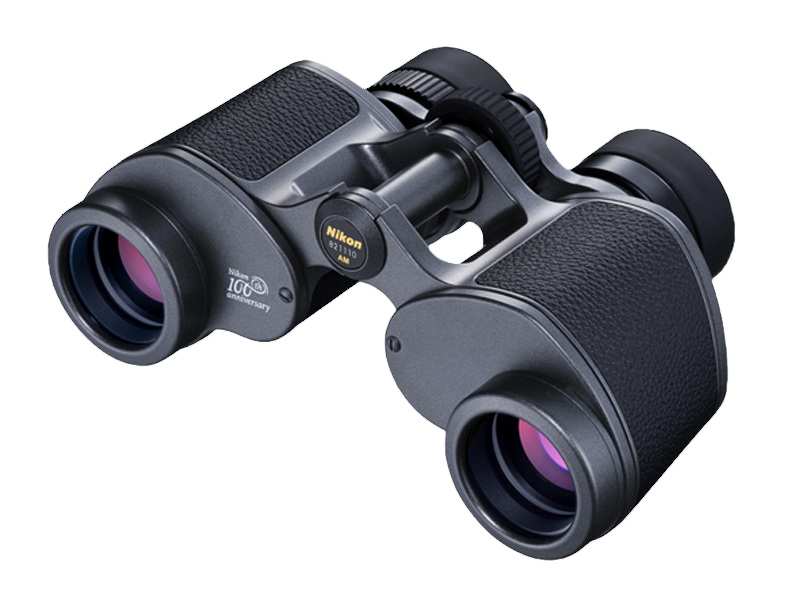

W zasadzie jedyną lornetką o powiększeniu 8 razy, którą moje dzieciaki używały bez specjalnych problemów był Nikon 8x30 EII. Tutaj kluczowe były dwa czynniki: waga wynosząca tylko 575 gramów oraz ogromne pole widzenia sięgające aż 8.8 stopni.
Lornetka dla dziecka - Jaka lornetka dla naszych pociech?
Nikon 8x30 E II
W przypadku użytkowania przez dzieci Nikon 8x30 EII ma jednak dwie istotne wady. Po pierwsze, nie ma gumowanej obudowy więc łatwo go uszkodzić lub obić, po drugie obecnie jego cena przekracza 2500 zł więc mało kogo stać na taki wydatek dla dziecka.

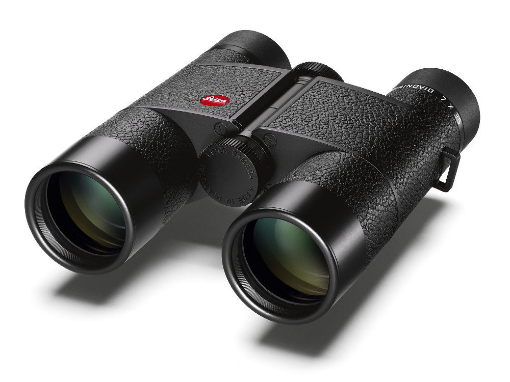

Najbliżej naszemu wymarzonemu sprzętowi jest Leice Trinovid 7x35, która w podstawowej wersji waży 550 gramów. Niestety pole widzenia to 8.5 stopnia, a więc trochę za mało jak na ideał. Problemem jest też cena, bo mało kto kupi dziecku lornetkę za ponad 5000 złotych.

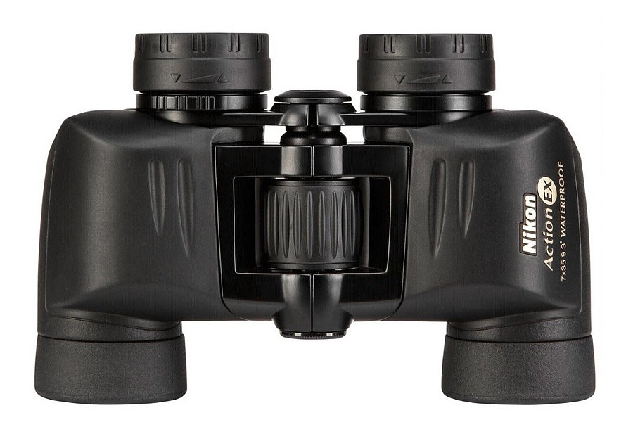

Na rynku są jednak znacznie tańsze lornetki Porro klasy 7x35 z bardzo dużym polem 9.3 stopnia ot choćby takie jak Nikon Action EX 7x35 CF. Tutaj jednak problemem jest waga wnosząca aż 800 gramów – zdecydowanie za dużo jak dla małego dziecka. Dziecko poradzi sobie z nią, gdy lornetka jest sprzętem stacjonarnym w domu, na dłuższe wycieczki jednak zdecydowanie się nie nadaje.

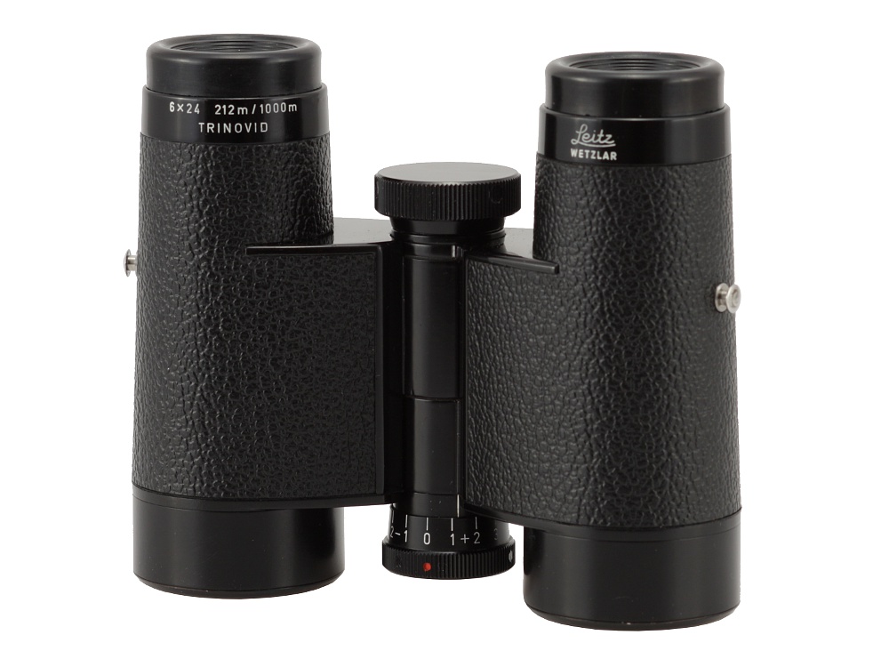

W tym przypadku znów na placu boju stanęła Leica, a w zasadzie jeszcze wtedy Leitz. W latach 1956-1962 firma ta oferowała model Amplivid 6x24, natomiast w latach 1963-1965 ulepszoną wersję o nazwie Trinovid 6x24. Waga tego ostatniego modelu wynosiła 440 gramów, a pole widzenia było imponujące bo sięgało aż 12 stopni! Współczesna wersja tej lornetki byłaby ideałem, który można polecić każdemu dziecku. Zachęcam do lektury obszernego tekstu poświęconego tej lornetce, który ukazał się na naszych łamach. Problem jest oczywiście w tym, że modele Leitza są obecne już tylko na rynku wtórnym, a ich ceny zaczynają się od okolic 2000-3000 zł.

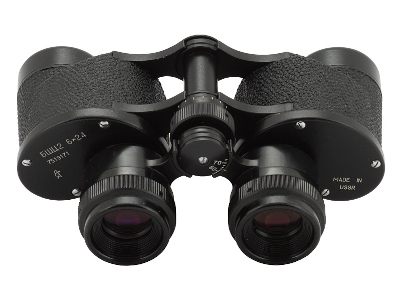

Pomysł Leitza skopiowali Rosjanie lecz w wersji Porro i zaproponowali oni model KOMZ BSZC2 6x24 o polu widzenia 11.4 stopnia. To bardzo udany model, ale obecnie także dostępny tylko na rynku wtórnym. Co więcej, chcąc kupić egzemplarz w bardzo dobrym lub idealnym stanie musimy liczyć się z wydatkiem ponad 1000 zł.
KOMZ BSZC2 6x24

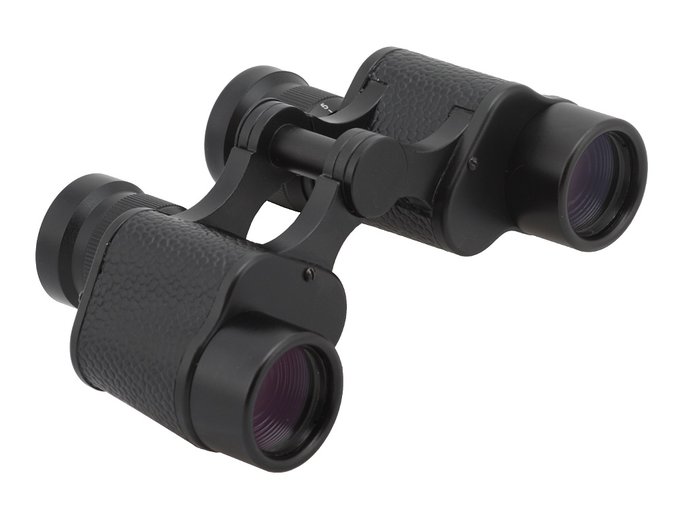

Ostatnio parametry 6x24 w wersji Porro zaczęli kopiować Chińczycy. Na papierze wszystko wygląda bardzo dobrze. Mamy małą, zgrabną lornetkę o sporym polu widzenia i cenie wynoszącej kilkaset złotych. Praktyka jest jednak zupełnie inna. Kiedyś na próbę sprowadziliśmy jedną taką lornetkę i wykonaliśmy jej pełen test. Okazało się, że nie trzyma ona deklarowanych parametrów, a jakość zastosowanej optyki, mechaniki oraz kontrola jakości pozostawiają dużo do życzenia. Zakupy takiego sprzętu to prawdziwa loteria i raczej częściej trafimy rozkolimowany egzemplarz ze sporą liczbą wad niż coś naprawdę udanego.
Chiński Comet 6x24

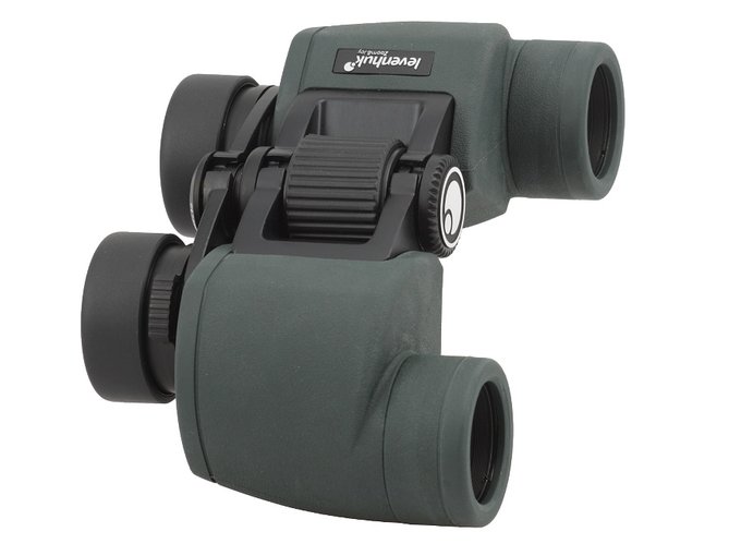

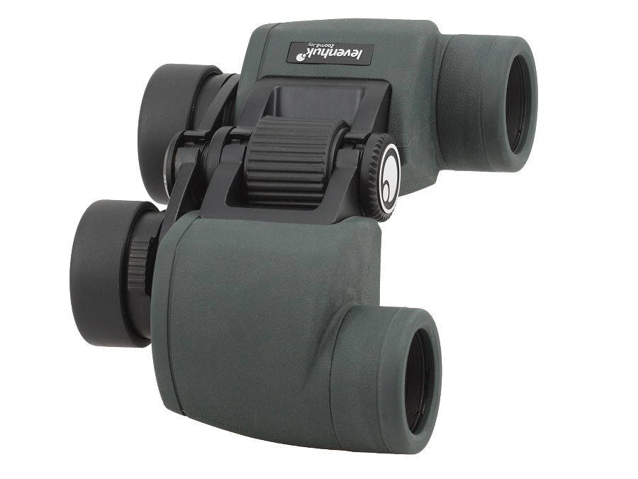

Oczywiście na rynku nie brakuje obecnie lornetek o powiększeniu 6-7 razy i obiektywie 30-32 mm oraz rozsądnej wadze. Są to jednak bardzo często konstrukcje Porro, które są trochę mniej poręczne w tej klasie niż dachówki. Lista kilku ewentualnych propozycji jest zawarta w niniejszej tabeli. Widać jednak, że łatwo nie jest. Jeśli mamy duże pole widzenia, tak jak w przypadku Levenhuka Sherman Pro 6.5x32, to niestety waga wynosi aż 730 gramów.
Levenhuk Sherman Pro 6.5x32

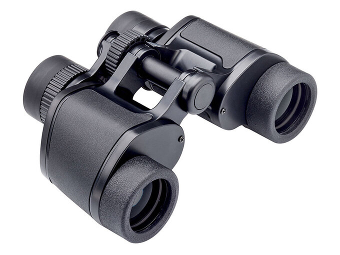

Rozsądną wagę i pole widzenia ma Opticron Adventurer 6.5x32 T WP, tyle że tutaj mamy ten sam problem co w przypadku Nikona 8x30 EII. Jego obudowa nie jest w pełni pokryta gumą i jest dość filigranowa. Nie sądzę, że długo wytrzyma w starciu z kilkuletnim dzieckiem.

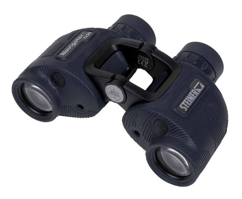

Steiner Navigator 7x30
Najbardziej solidną lornetką z tej stawki jest Steiner Navigator 7x30 – Steinery są na tyle pancerne, że śmiało można dać je do ręki każdemu dziecku. Było to wielokrotnie trenowane na moim Night Hunterze 8x30 XP, który przetrwał wszystko co robiły z nim moje dzieci. Niestety oba wymienione Steinery mają małe pola widzenia.

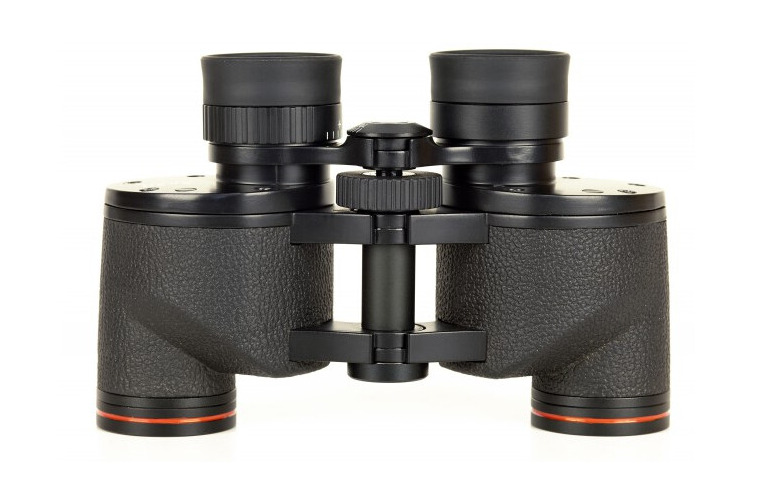

Pozostając wciąż pośród lornetek Porro, ciekawą propozycją może być jedna z ostatnich nowości niemieckiej firmy APM czyli model 6x30. Powiększenie jest małe, pole sięga 9.3 stopnia, lornetka waży 560 gramów i jest poręczna, a jej cena nie przekracza 1000 zł. Podobnie jak u Nikona 8x30 E II mamy jednak do czynienia z obudową, która nie jest pokryta żadną gumą ochronną, przez co dzieci mogą dość szybko ją uszkodzić.
APM 6x30

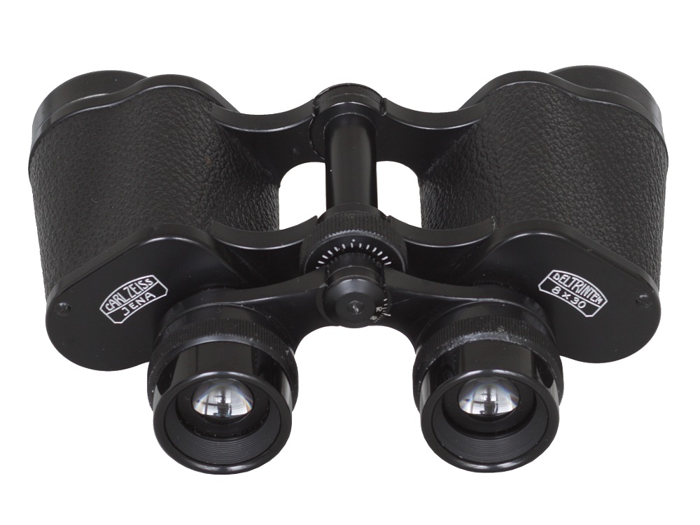

Pozbawione gumowanej obudowy lornetki Porro są bardziej podatne na uszkodzenie ze względu na uderzenia, ale mają jedną zaletę, która może okazać się bardzo istotna. Otóż w przypadku dzieci, przed zakupem lornetki, warto zmierzyć ich rozstaw źrenic. Bo może się potem okazać, że nasza wymarzona lornetka ma minimalny rozstaw na poziomie 60 mm, a nasze dziecko ma źrenice rozstawione na odległość 50 mm i nici z komfortowych obserwacji. Rozstawy źrenic na poziomie mniejszym niż 50 mm u dzieci się zdarzają, a takie rozstawy okularów widziałem w zasadzie tylko u starszych lornetek z Jeny czy rosyjskich BPC.
Carl Zeiss Jena Deltrintem 8x30W

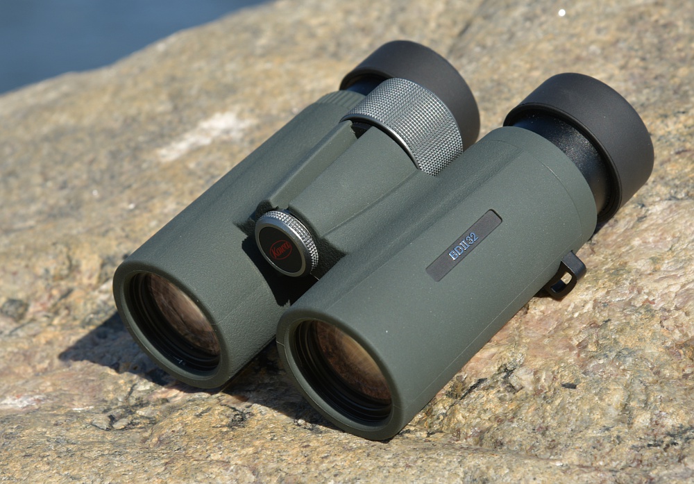

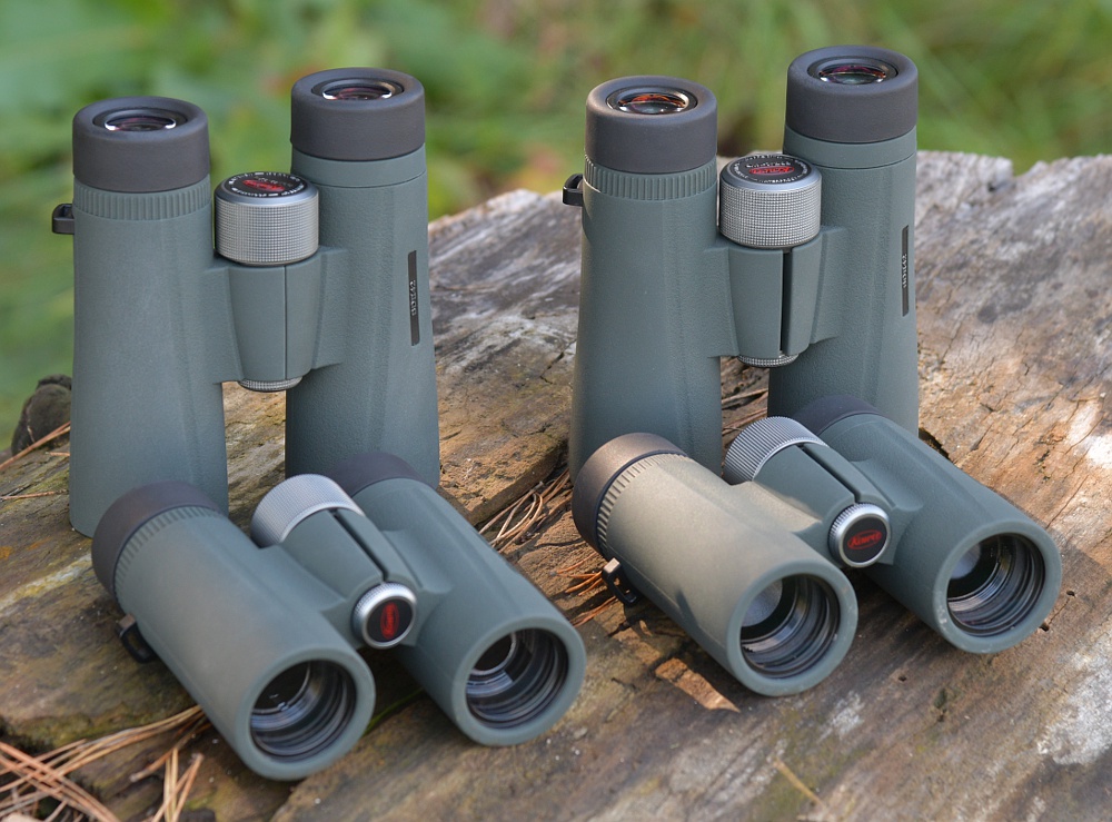

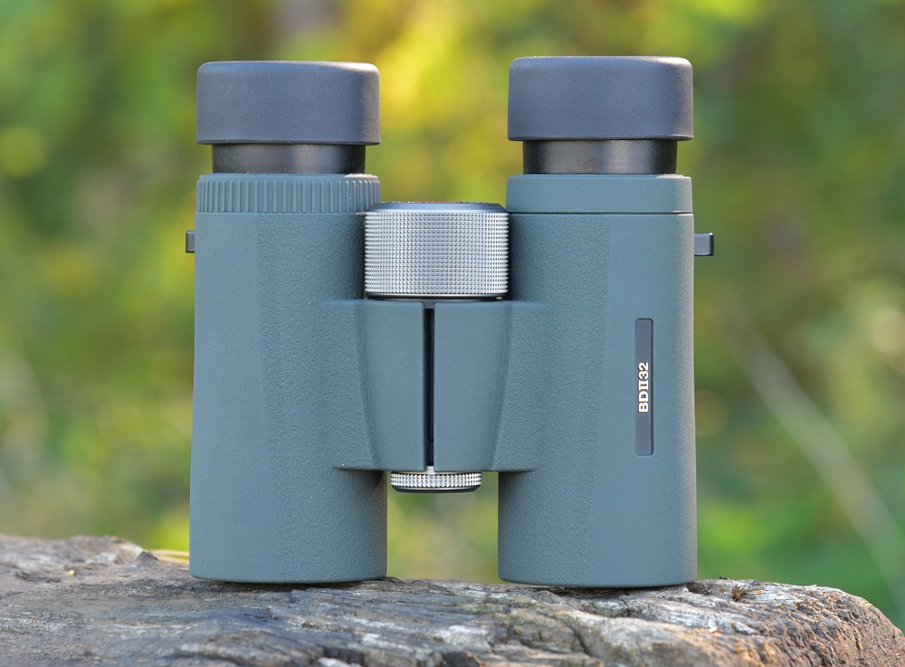

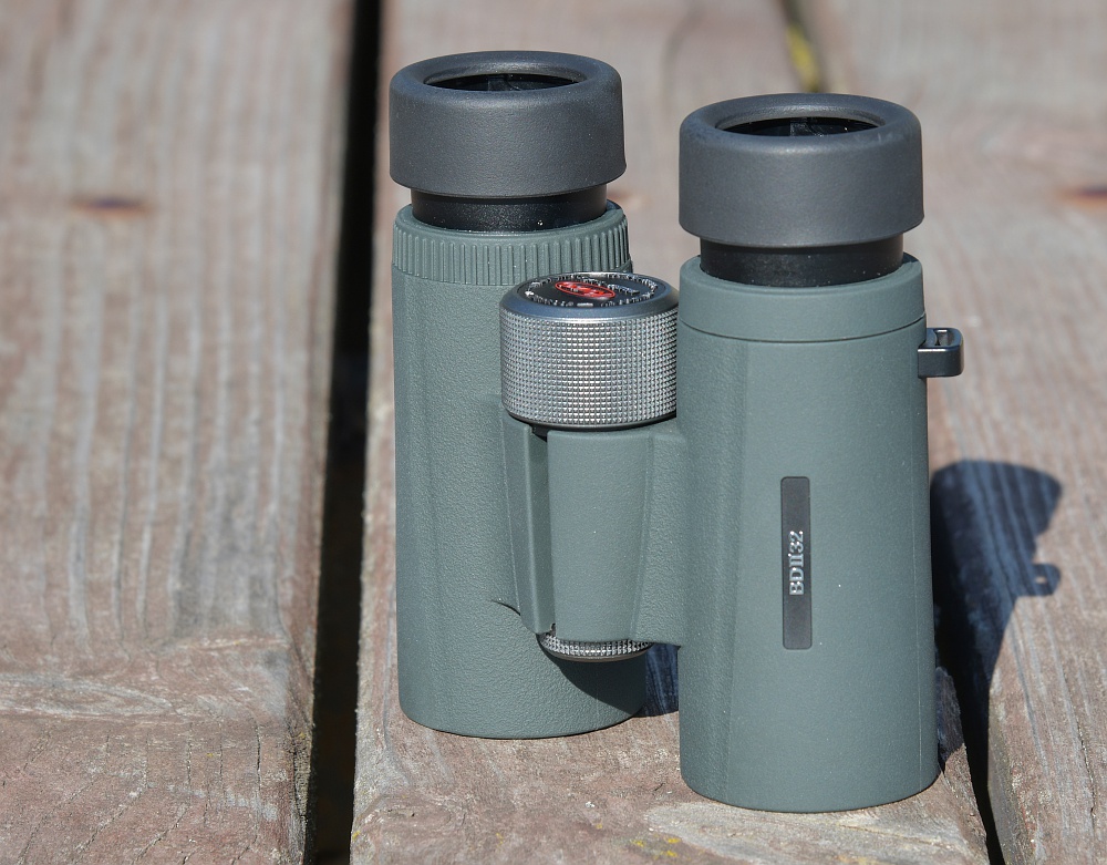

Świetnie prezentuje się za to Kowa BDII 6.5x32. Tutaj mamy duże pole widzenia sięgające 10 stopni, wagę wynoszącą tylko 535 gramów oraz bardzo zgrabną, a jednocześnie gumowaną obudowę. Miałem okazję przez dłuższy czas bawić się tą lornetką i zrobiła na mnie bardzo dobre wrażenie.
Kowa BDII32-6.5XD 6.5x32
Jej cena, w zależności od sklepu, wynosi od 1650 do 1800 zł. To nie jest mała kwota, tym bardziej jeśli chcemy lornetkę dać dziecku i nie wiemy jak długo ona z nim wytrzyma. Ale to w zasadzie obecnie jedyny model na rynku, który spełnia wszystkie wymagania, które postawiliśmy przed idealną lornetką dla naszych pociech.

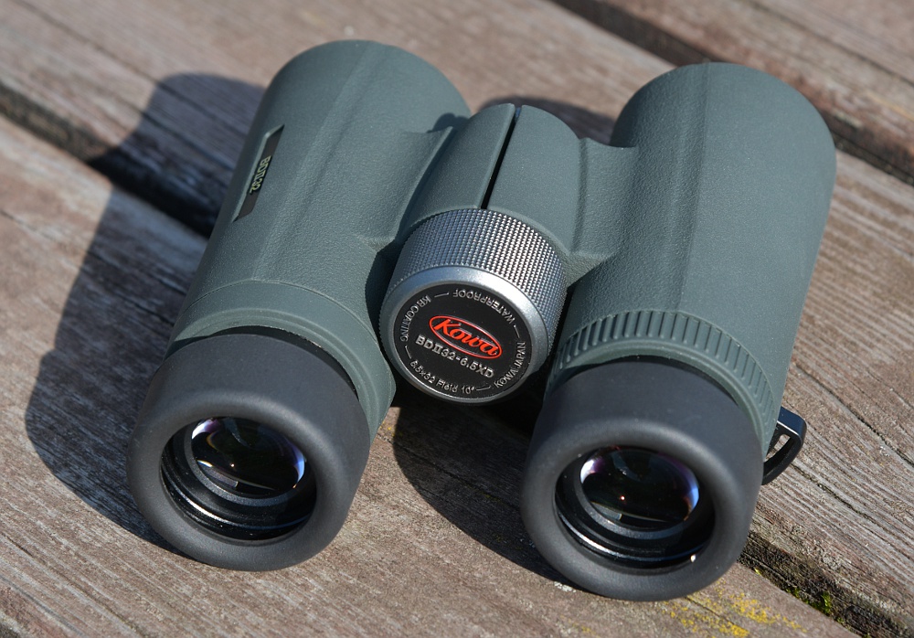

I szczerze powiedziawszy naprawdę polecam jej zakup. Nawet jeśli to ma być jedyna lornetka w rodzinie, którą będą używać także dorośli. Zabierzecie ją z przyjemnością na każdy wyjazd wakacyjny i na każdą wycieczkę. Nie zajmuje dużo miejsca, nie jest ciężka, a komfortowo spojrzy przez nią każdy członek Waszej rodziny, od tego najmłodszego do najstarszego.
Chciałbym przy tym zaznaczyć, że w przypadku tych parametrów pole widzenia Kowy wynoszące 10 stopni jest naprawdę imponujące, bo przy powiększeniu 6.5 raza, oznacza zastosowanie okularów o polu własnym wynoszącym 65 stopni. Wcześniej wspominaliśmy, że planem minimum jest pole 9 stopni przy powiększeniu 6 razy, co oznacza użycie okularów o polu 54 stopni. Kowa ma więc ogromny zapas i deklasuje tutaj konkurentów dają naprawdę dużą wygodę obserwacji i to każdemu, niezależnie od wieku. Wszystko to połączone jest z komfortowym odstępem źrenicy wynoszącym aż 17 mm, o którym mogą pomarzyć starsze i wspominane w tym tekście konstrukcje. Przecież u tak chwalonego Nikona 8x30 E II jest to 13.8 mm, a u Leitzów 6x24 już tylko 10 mm.

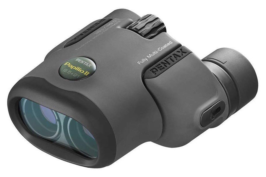

Jeśli już naprawdę musimy wybrać coś z naprawdę małych lornetek, polecam rozważyć Pentaksa Papilo II 6.5x21. To bardzo poręczna i lekka lornetka skonstruowana w wydajnym i gwarantującym jasny obraz systemie odwróconego Porro. Dużym problemem jest małe pole widzenia wynoszące 7.5 stopnia. To oznacza, że pole widzenia okularów wynosi mniej niż 50 stopni, a więc jest naprawdę wąsko i dla dzieci może być to uciążliwe. Nie bez powodów nazywam takie lornetki dziurkami od klucza. Dostajemy jednak bonus w postaci minimalnego dystansu ustawiania ostrości, który wynosi tylko 0.5 metra, w efekcie ta lornetka to prawdziwy instrument makro, który nada się do obserwacji małych roślin i owadów. Dodatkowo jej cena jest rozsądna i sięga około 600 złotych.
Pentax Papilo II 6.5x21
