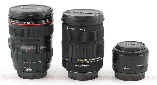

Każdy kto miał w ręku standardowy zoom Sigmy typu 17-70 mm czy 18-125 mm, od razu pozna, że model 18-200 OS należy do tej samej klasy. Jakość wykonania nie jest może tak wysoka jak w serii EX, ale trudno tutaj mieć jakieś poważne zastrzeżenia. Obudowa jest wykonana z solidnego materiału, bagnet jest metalowy, a sam obiektyw w pozycji złożonej nie osiąga dużych rozmiarów i może być porównywany do klasycznego zamiennika obiektywu kitowego. Dopiero gdy zechcemy przejść do ogniskowej 200 mm, zobaczymy z czym tak naprawdę mamy do czynienia. Duża ogniskowa sprawia, że przedni układ soczewek musi się mocno wysunąć powodując, że obiektyw rośnie w długości prawie dwukrotnie. Teleskopowy tubus, który wysuwa się przy zwiększaniu ogniskowej, sprawia wrażenie najmniej solidnej części obiektywu.

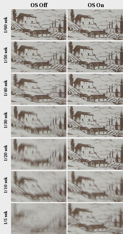

Standardowo przeprowadziliśmy też test stabilizacji ustawiając ogniskową na 50 mm i fotografując scenkę w priorytecie czasu ekspozycji zmieniając go od 1/80 do 1/3 sekundy. Warto tutaj dodać, że zoomy Canona wyposażone w stabilizację obrazu pokazywały jej skuteczność na poziomie 3.5 EV. Nikkor 18-200 VR, mimo że producent deklaruje skuteczność klasy 4 EV, osiągał u nas tylko 3 EV. Jak sytuacja wygląda u testowanej Sigmy, pokazuje poniższy rysunek.
Sigma 18-200 mm f/3.5-6.3 DC OS - Budowa, jakość wykonania i stabilizacja
Nie jest to obraz korzystny dla Sigmy i jasno pokazuje, że system OS wymaga jeszcze dopracowania. Obecnie jego skuteczność można ocenić na poziom 2 EV. To tyle samo lub odrobinę słabiej niż w przypadku korpusów ze stabilizowaną matrycą. Osiągom Sigmy wciąż daleko do najlepszych stabilizowanych obiektywów, które w naszych testach potrafią osiągać poziom rzędu 3.5 EV.
