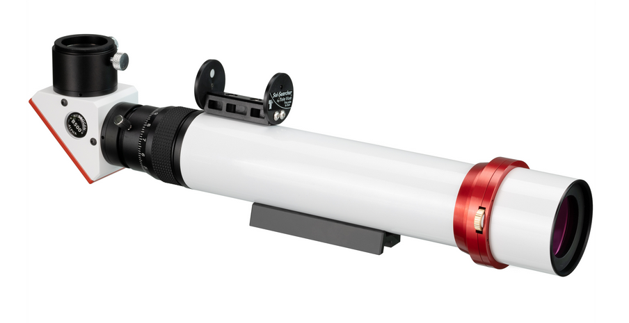

Teleskopy słoneczne
Zdecydowanie droższą, ale dostarczającą niezwykłych wrażeń metodą obserwacji Słońca może być skorzystanie z teleskopu słonecznego. Tutaj do dyspozycji mamy szeroką gamę produktów firmy Lunt Solar Systems. Ceny rozpoczynają się od okolic 5 tys. zł - za tyle możemy nabyć np. model Lunt LS40THa/B500, wyposażony w wąskopasmowy filtr H-alfa przepuszczający światło w paśmie leżącym w bliskich okolicach długości fali 656.3 nm.
Z czym na zaćmienie Słońca? - Czym obserwować?
Teleskopy słoneczne przeznaczone są do obserwacji w wybranych liniach widmowych. Instrumenty te ujawniają szczegóły takie, jak: protuberancje widoczne na brzegu tarczy słonecznej, granulację, aktywne obszary wokół plam słonecznych, materię zawieszoną na liniach słonecznego pola magnetycznego.
Spotyka się kompletne teleskopy słoneczne, do których wystarczy zamocować okular, jak też niekiedy duże filtry obiektywowe montowane na tubusie refraktora. Teleskopy H-alfa są przeznaczone do obserwacji w paśmie 656.3 nm. Jest to czerwona linia wodorowa, pierwsza z linii serii Balmera. Teleskop słoneczny jest w stanie wydzielić światło zawierające się w bardzo wąskim paśmie wokół linii H-alfa, zazwyczaj szerokość połówkowa dla tego typu urządzeń jest mniejsza niż 0.7 Å. Serce teleskopu to specjalny filtr interferencyjny zwany etalonem, który pozwala na uzyskanie tak wąskiego pasma. Dodatkowo w układzie optycznym są montowane też filtry odcinające nadmiar promieniowania (tak zwane ERF, Energy Rejection Filters).

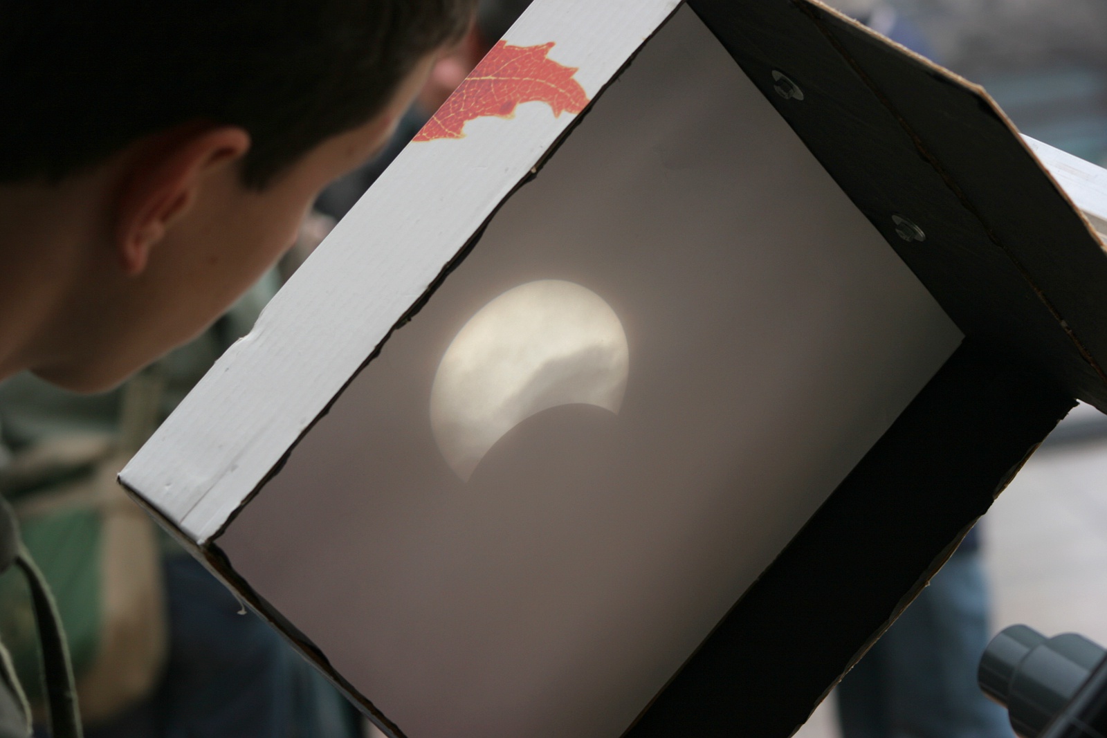

Camera obscura
Jest to urządzenie, którego użyteczność docenili już starożytni. Do jej wykonania warto użyć sporego kartonowego pudełka (najlepiej nadają się do tego sześcienne pudła po monitorach czy telewizorach CRT). W takim pudełku na środku jednej ze ścianek bocznych robimy niewielką dziurę (kilka centymetrów średnicy), a następnie zaklejamy ją grubą folią aluminiową. Należy folię przymocować w ten sposób, by nie było na niej żadnych zmarszczek, a folia była idealnie naciągnięta. Następnie w folii tej wykonujemy bardzo małą dziurkę. Należy użyć w tym celu najcieńszej dostępnej igły. Gdy to wykonamy, na przeciwległą ściankę pudełka naklejamy biały karton, który będzie służył za ekran. Takie pudełko (skierowane dnem do góry) możemy nałożyć na głowę (obserwacje wizualne) lub usytuować na jakimś stojaku, w taki sposób, by otworek w folii skierowany był w Słońce, a jego obraz uzyskany na tylnym ekranie.
