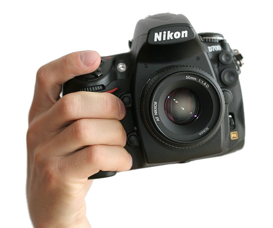

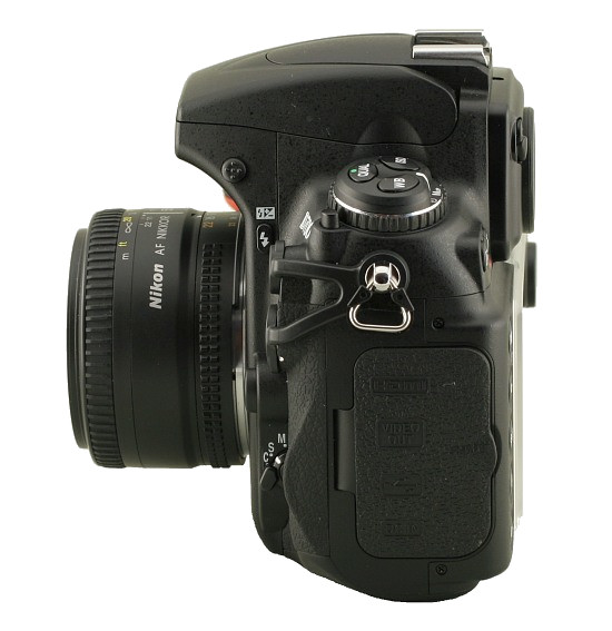

Nikony D200 i D300 należały do aparatów wzorcowych pod względem ergonomii i wygody pracy. Po przyzwyczajeniu się do korpusu i zapamiętaniu położenia dużej ilości przycisków, zaprogramowaniu tych które można programować pod swój gust, użytkownik praktycznie zapominał jak wygląda menu i mógł pracować bez odrywania oka od wizjera, sporadycznie zerkając na górny panel LCD.
W D700, zalety te, na szczęście, nie uległy zmianie. Lustrzankę użytkuje się i trzyma w ręku tak samo pewnie i przyjemnie jak poprzedników. A biorąc jeszcze pod uwagę, że korpus jest uszczelniany oraz odporny na wilgoć i kurz, aparat ten stanowi idealne narzędzie pracy.
