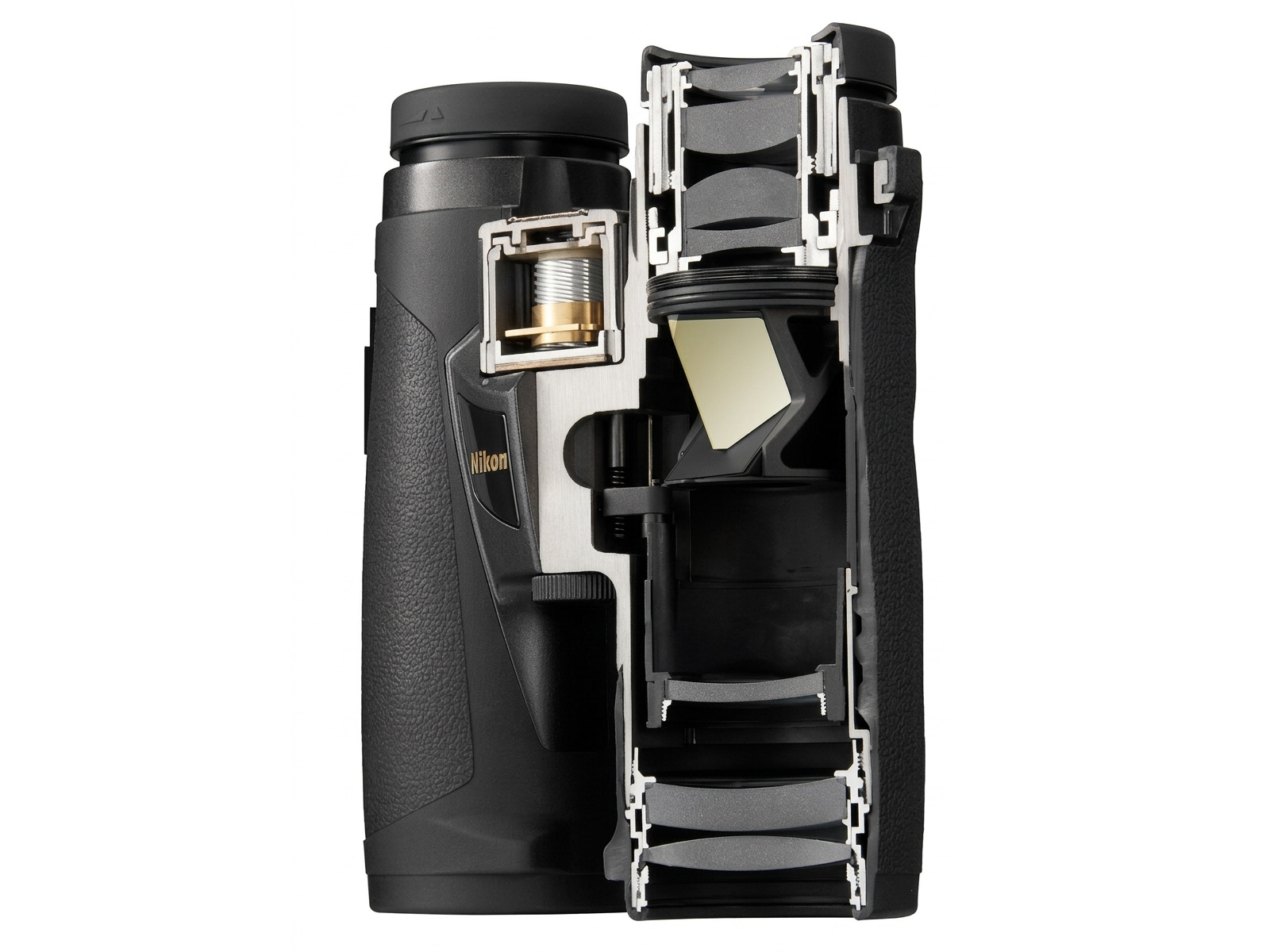

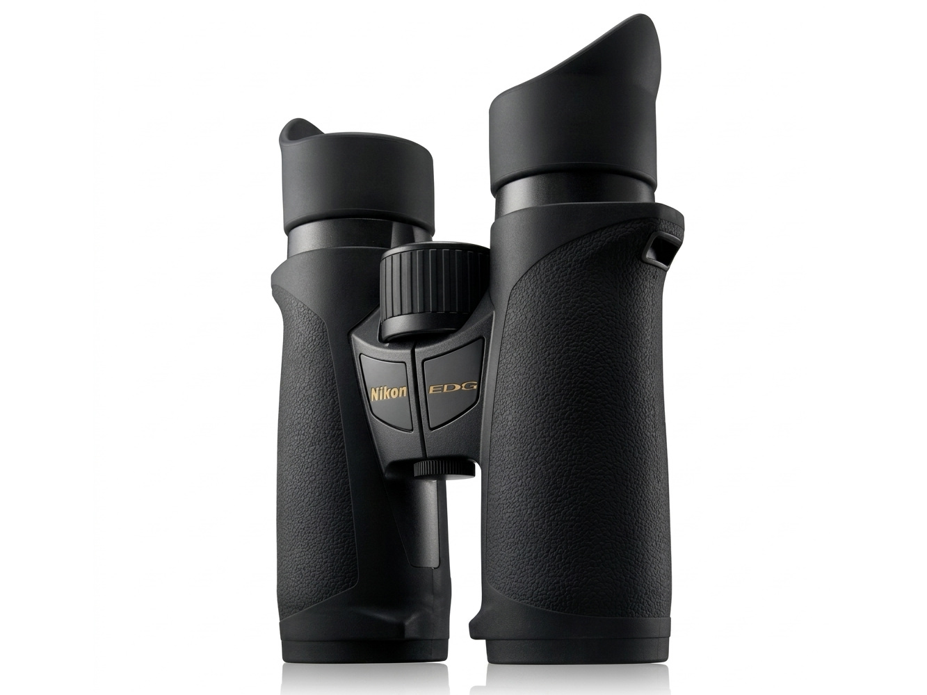

Nikon 7x42 EDG - specyfikacja i opinie
Zdjęcia lornetki
  • Lornetka Nikon 7x42 EDG

Pryzmaty BaK-4/dachowe

Szkło ED w obiektywach
Pryzmaty Schmidta-Pechana z powłoką dielektryczną i fazową

    Zalety: -- Niezrównana jakość materiałów i ogólnego wykonania. Moim zdaniem znacznie przewyższa pod tym względem EL. Praca centralnej śruby, mechanika muszli ocznych, jakość elementów metalowych i gumowych -- do tej pory nie spotkałem tak dobrze wykonanej lornetki. -- Genialny w swojej prostocie pomysł z dodatkowymi kątowymi nasadkami na muszle oczne. Proste, ale bardzo skuteczne. Łatwe w montażu i demontażu, a jednocześnie idealnie dopasowane. Nie ma tego ani Zeiss, ani Swarovski (dodatkowo płatne nakładki Swarka są wielokrotnie gorzej wykonane i zaprojektowane...), ani żadna inna licząca się firma. -- Niemal idealna optyka. Można powiedzieć, że obserwowany świat wygląda dokładnie tak, jak w rzeczywistości... a jednak dokładna analiza i porównania 1:1 wykazały szereg problemów, ale o tym szerzej w "wadach". -- Dostępność parametrów 7x42, co w przypadku innych głównych rodzin lornetkowych staje się już tylko przeszłością.
