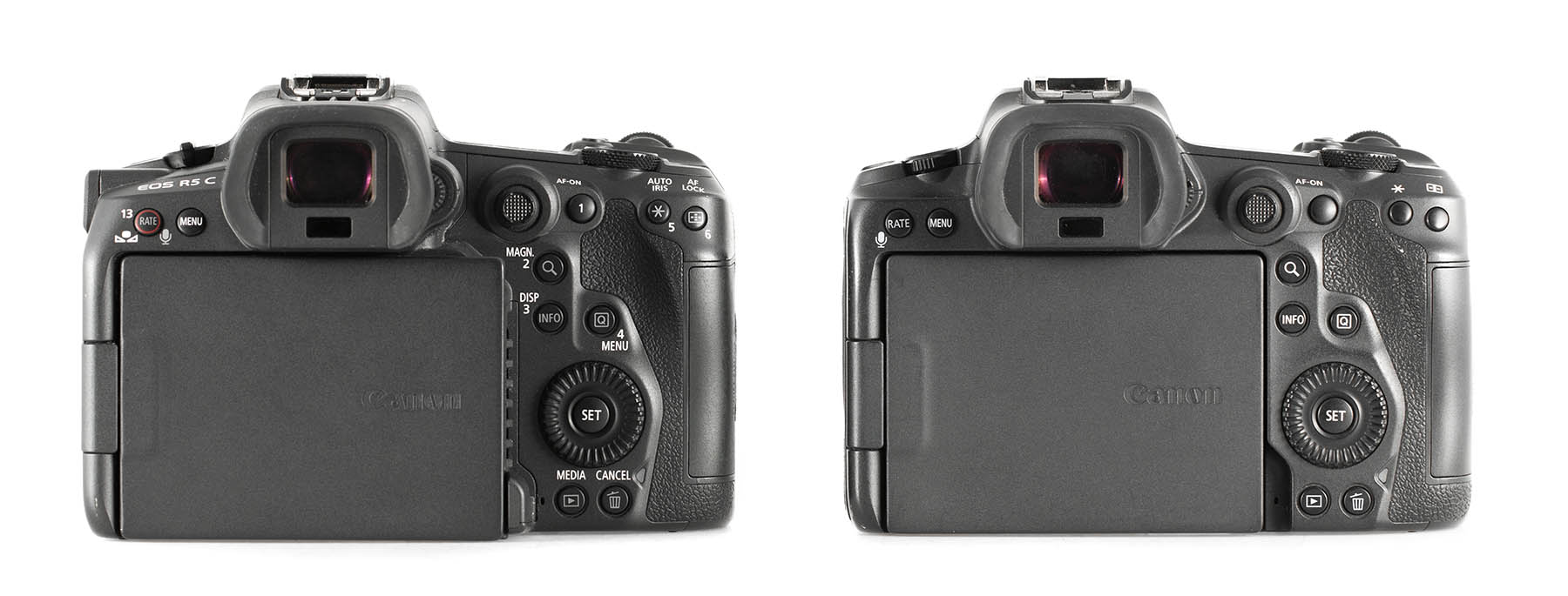

Jednym z aspektów takiej kompatybilności jest interfejs. Oczywiście pod względem umiejscowienia przycisków i ich ilości EOS R5 C różni się od kamer takich jak najnowsze generacje modeli EOS C300 i EOS C500. Jednakże, dzięki pełnej programowalności wspomnianych przycisków, użytkownik może całkowicie dopasować ergonomię sprzętu do własnych potrzeb.
Funkcje filmowe w Canonie R5 C - Funkcje filmowe w Canonie R5 C
Przyciski w modelu R5 C mają numery, co ułatwia przypisywanie im nowych funkcji z poziomu menu.

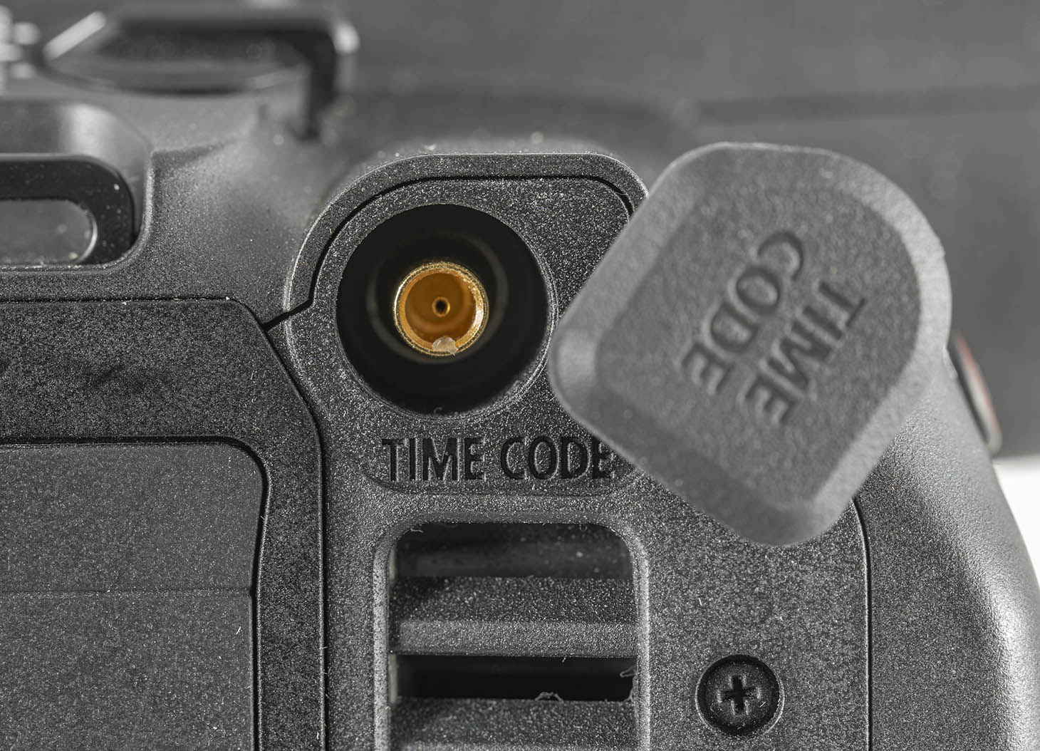

By jednak możliwa była praca w ten sposób, każde z synchronizowanych urządzeń musi posiadać wejście na kod czasowy z zewnętrznego źródła. Aparaty zazwyczaj go nie posiadają. A kamery zazwyczaj tak. Canon EOS R5 C nie jest tu wyjątkiem i posiada stosowne złącze na kod czasowy.

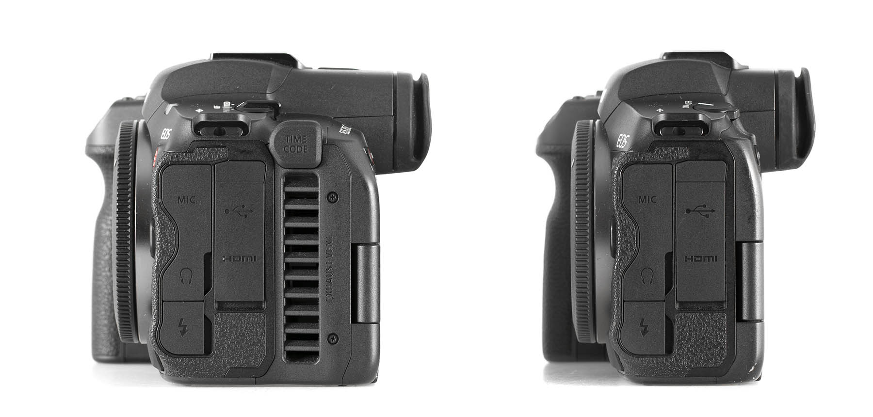

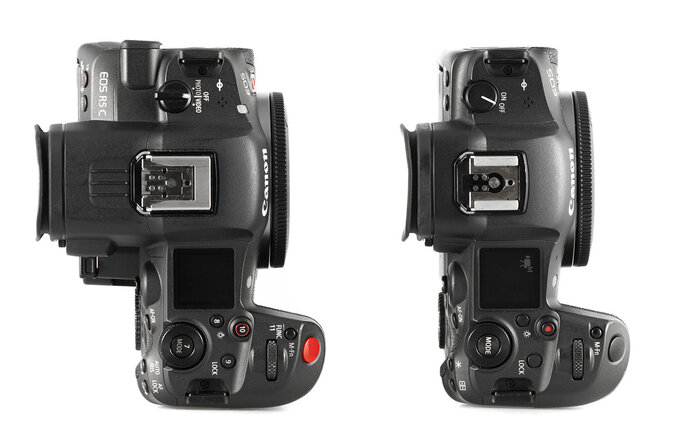

Poza różną grubością korpusów i oznakowaniem przycisków, modele R5 i R5 C różnią się także konstrukcją stopki.

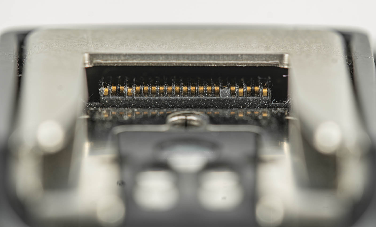

Zblizenie na dodatkowe piny sygnałowe w stopce modelu EOS R5 C.

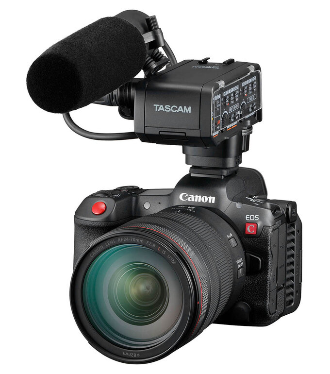

Interfejs audio Tascam CA-XLR2d zamocowany na kamerze Canon EOS R5 C.
Dzięki takiemu rozwiązaniu, jak widoczny powyżej interfejs audio, dźwięk może wchodzić do korpusu już w formie cyfrowej, z pominięciem amatorskich złącz mini jack oraz przedwzmaczniaczy i konwerterów analogowo-cyfrowych w aparacie.

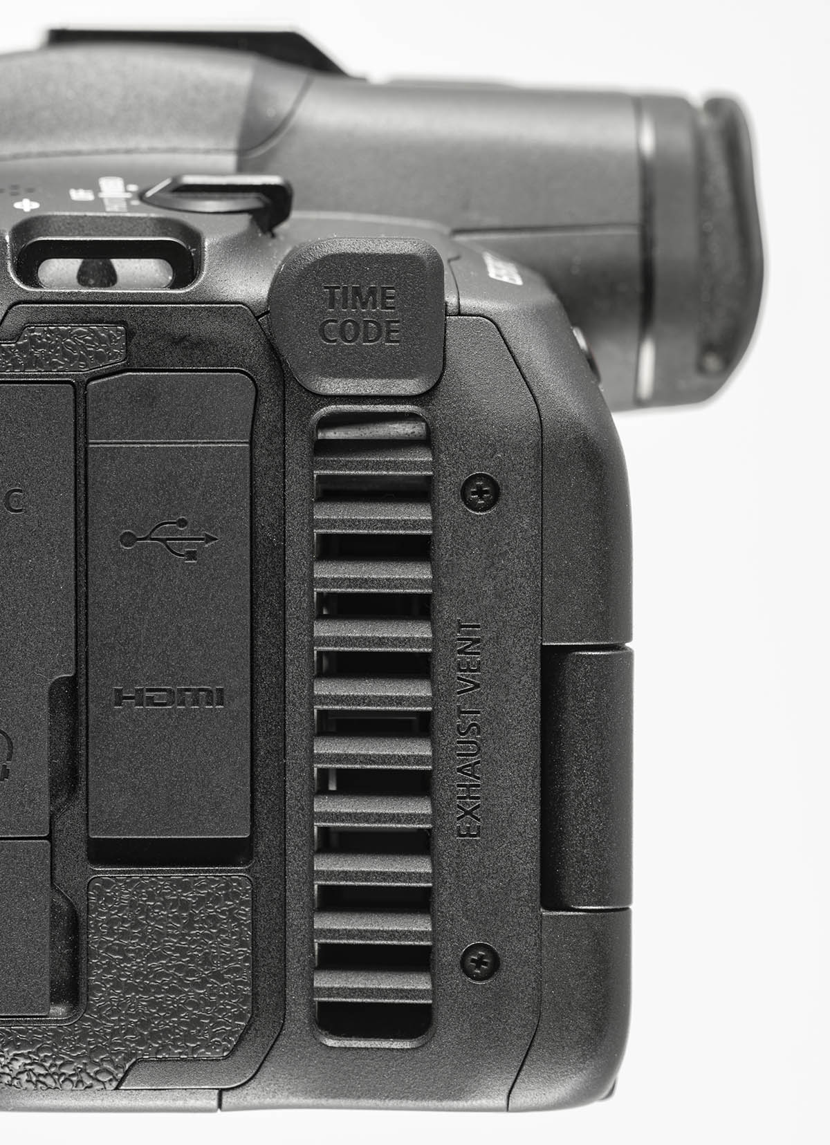

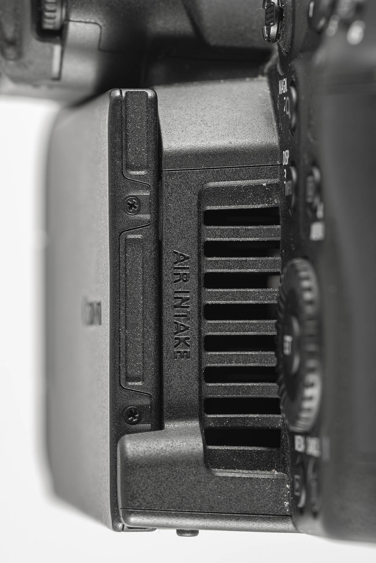

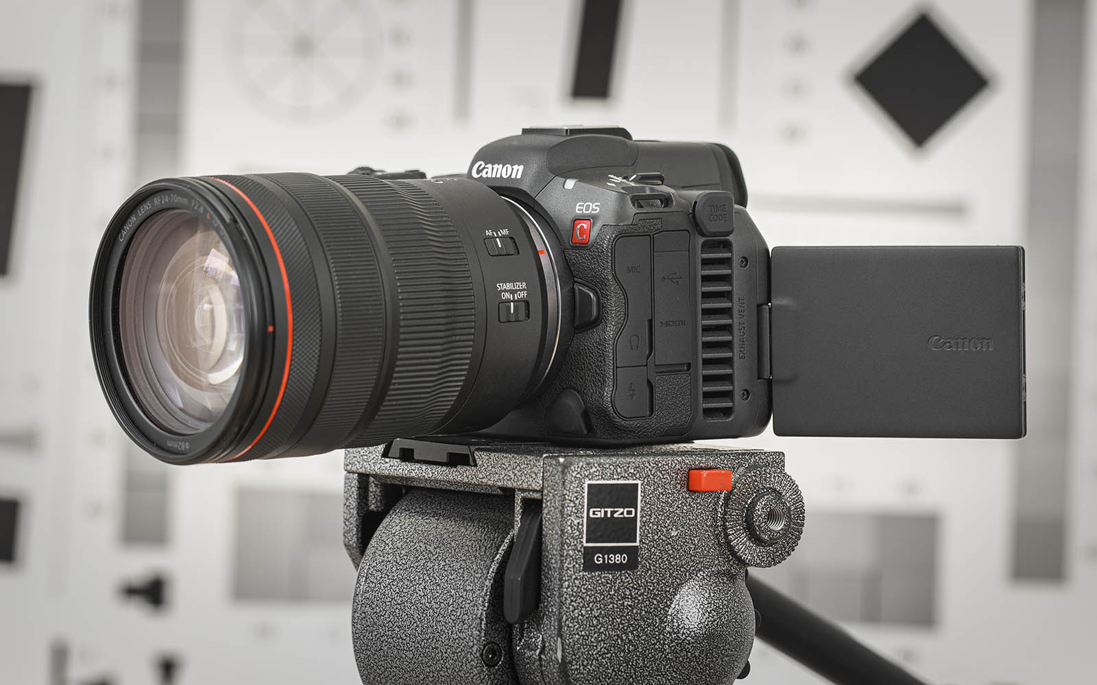

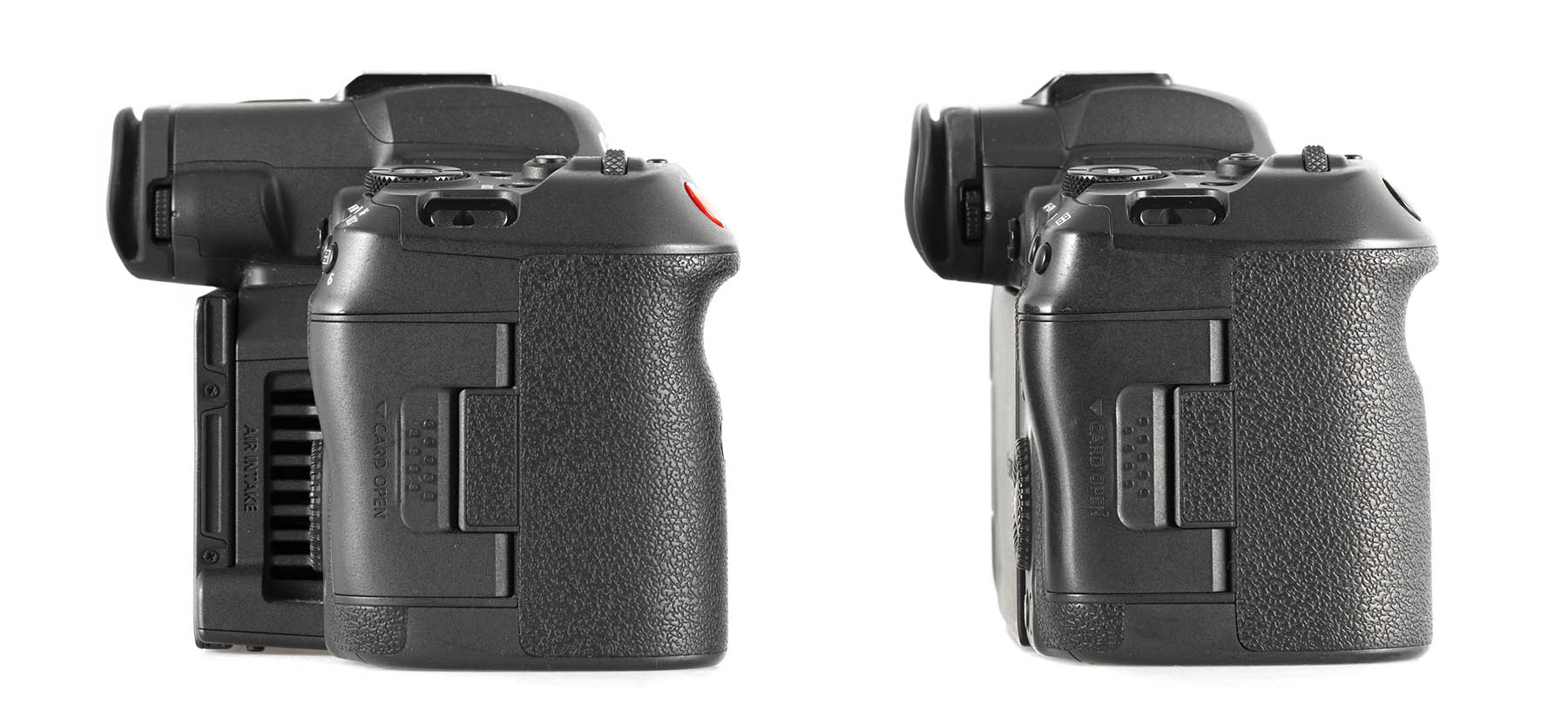

Oczywiście niezawodności oczekuje się zarówno od zaawansowanych aparatów, jak i kamer. Choćby z tego względu zarówno modele R5, jak i R5 C są uszczelnione i zabezpieczone przed wpływem niekorzystnych warunków atmosferycznych. W przypadku filmowego modelu R5 C dochodzi jednak jeszcze najbardziej chyba odróżniający go od R5-ki element, jakim jest aktywne chłodzenie. Brak ograniczeń czasu nagrywania niezależnie od temperatury zewnętrznej jest bowiem jednym z obowiązkowych wymagań, jakie muszą spełnić profesjonalne kamery.
Co ciekawe, obecność aktywnego chłodzenia nie wpłynęła nadmiernie na wzrost wagi — Canon EOS R5 C jest jedynie 32 g cięższy od modelu R5. Przy wizualnym porównaniu obu modeli wydaje się, że różnica jest większa.
Dla ciekawskich — tak prezentuje się ożebrowanie układu aktywnego chłodzenia z bliska. Według deklaracji firmy Canon, jego obecność nie pogarsza odporności korpusu na niekorzystne warunki atmosferyczne.
