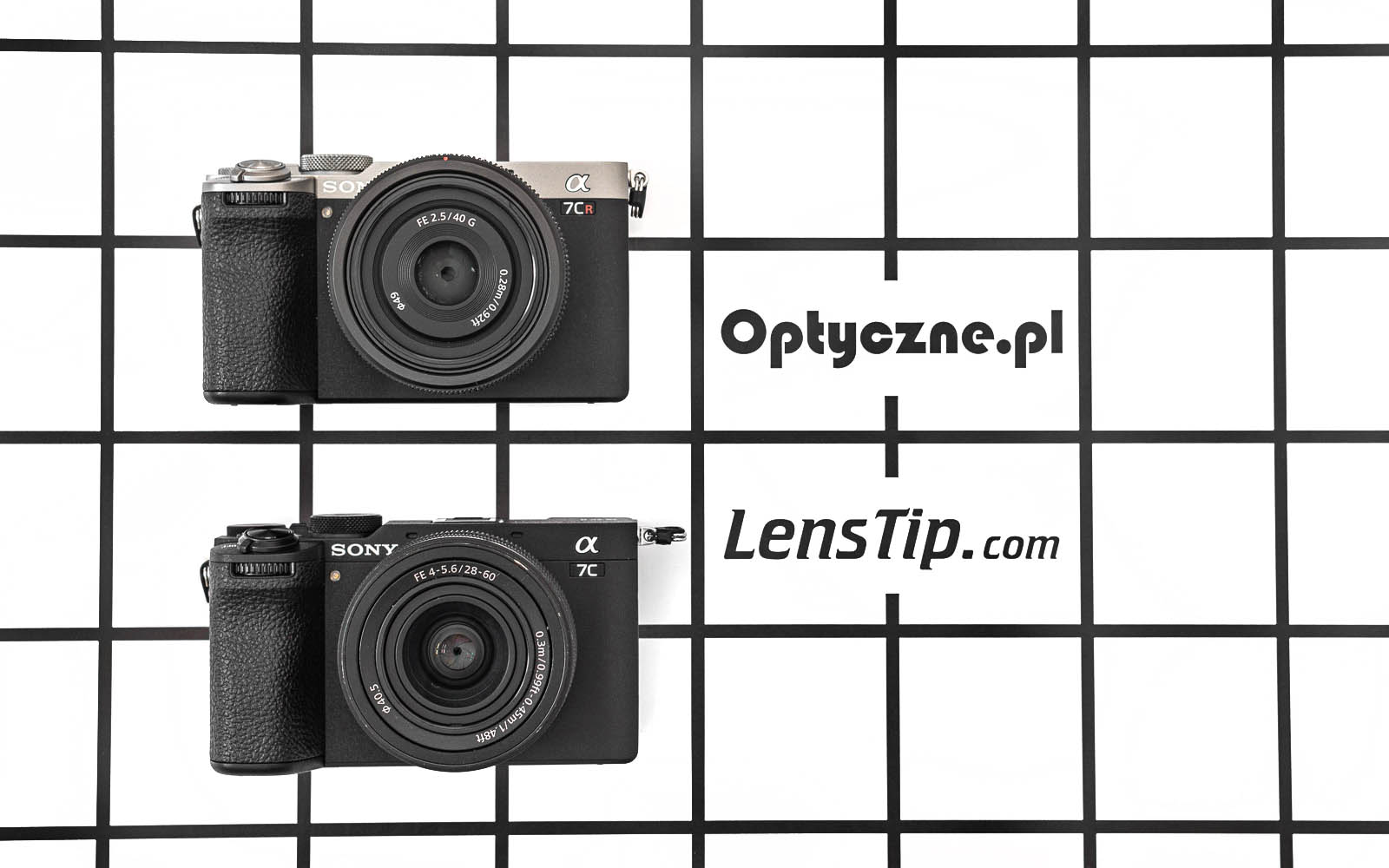

Oba zaprezentowane dziś korpusy bazują częściowo na modelach już przez Sony zaprezentowanych. W przypadu modelu A7C II część komponentów i specyfikacji zapożyczono z A7 IV, a w przypadku A7CR — z A7R V. Wśród tych zapożyczeń znalazły też specyfikacje filmowe.
Sony A7CR i A7C II w naszych rękach - Sony A7CR i A7C II w naszych rękach - filmowanie
W przypadku A7C II lista dostępnych trybów nagrywania jest identyczna jak w A7 IV i prezentuje się następująco:
Z kolei Sony A7CR stracił w porównaniu do A7R V możliwość filmowania w rozdzielczości 8K. Oferowane przez ten korpus tryby rejestracji prezentują się następująco:

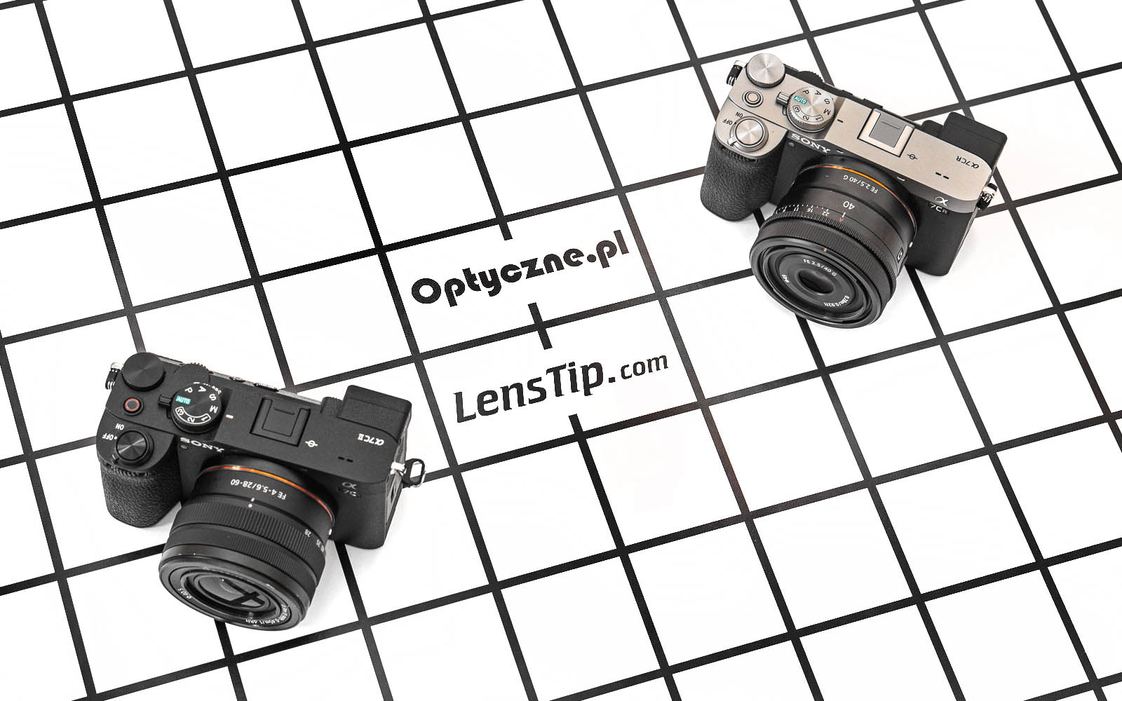

Na szczęście pomimo tych wad, udało się zachować całkiem dobrą ergonomię nowych body, które z zewnątrz, poza oznaczeniem modelu, niczym się nie różnią. Ich użytkownik nadal ma do dyspozycji 4 w pełni programowalne koła sterujące, a do tego może też zmienić funkcję niemal każdego przycisku na obudowie oraz dowolnie spersonalizować sobie zawartość menu podręcznego. Oprócz tego w menu głównym znalazły się znane z innych modeli Sony dwie karty z podsumowaniem najważniejszych nastaw filmowych. Całość uzupełnia rozkładany do boku dotykowy ekran, co także jest sporą zaletą.
