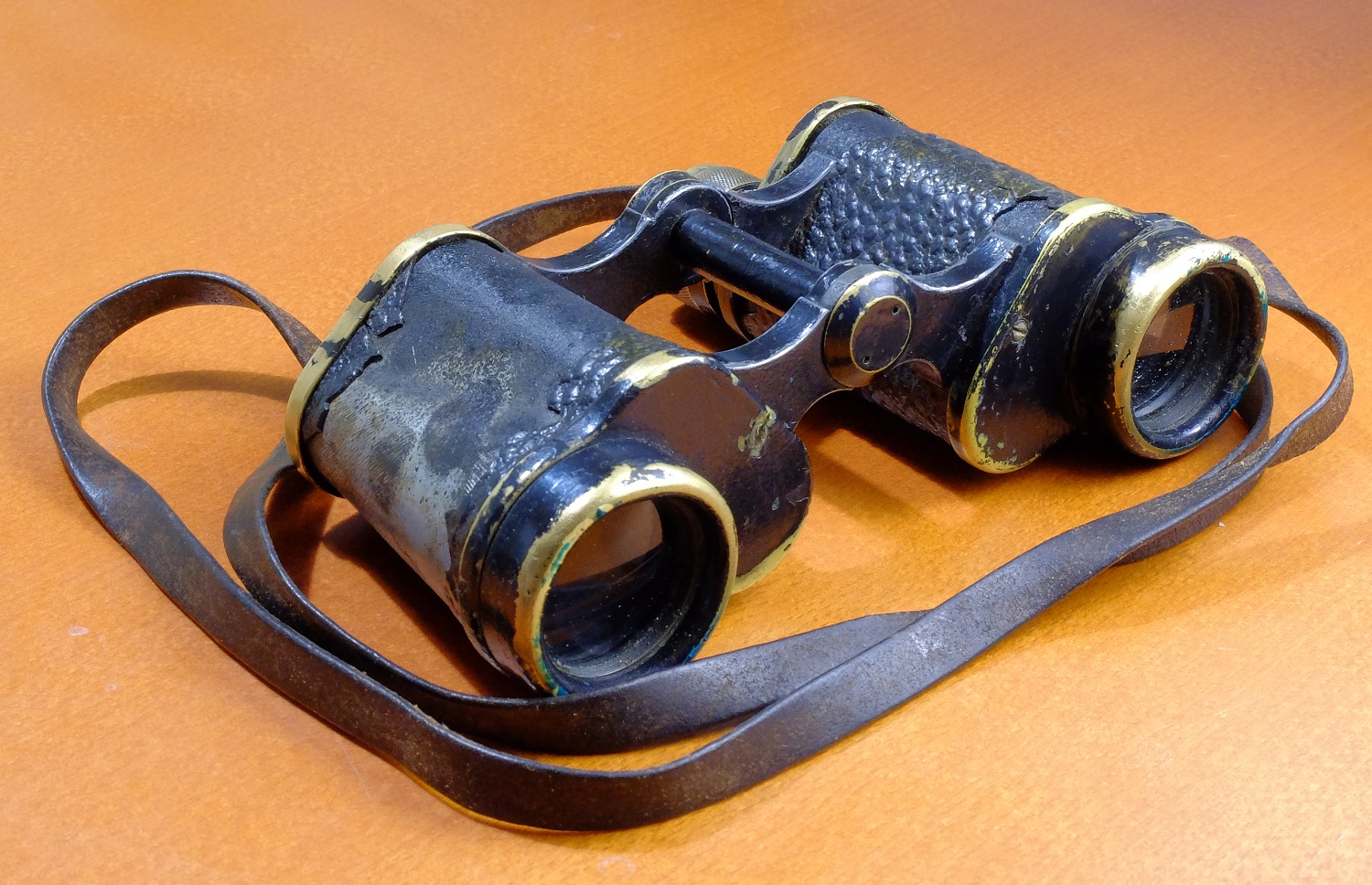

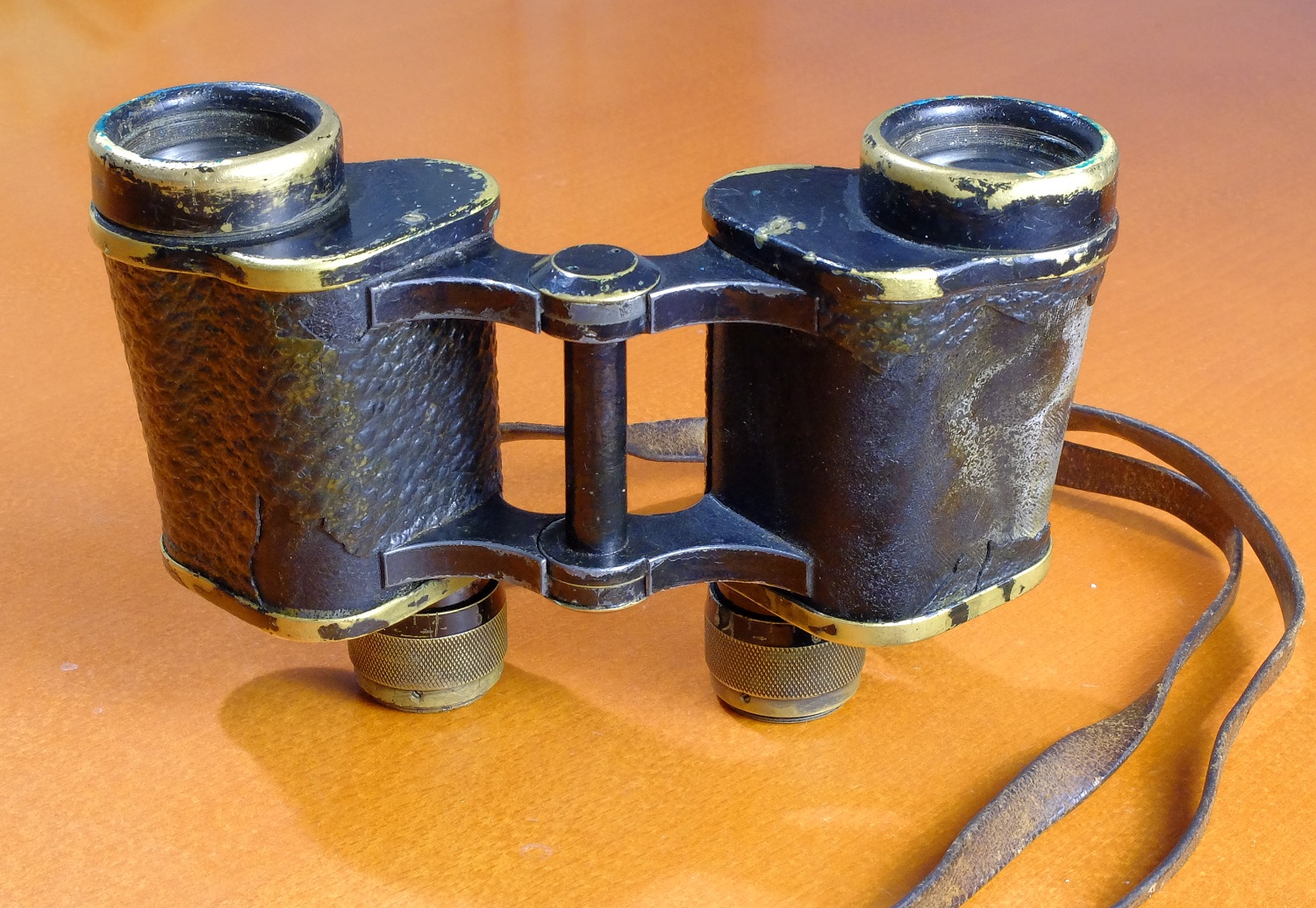

Do renowacji lornetka trafiła w opłakanym stanie…
Lornetka trafiła do mnie przez jedno z polskich forów astronomicznych, gdzie moje działania z zakresu majsterkowania w optyce są znane. Właściciel zwrócił się do mnie z prośbą o regulację kolimacji i wyczyszczenie optyki, dodając jednocześnie, że wizualne odświeżenie lornetki byłoby mile widziane. Co ciekawe, lornetka – będąc w stanie niemal opłakanym – dotarła do mnie w pięknie zachowanym, skórzanym futerale z wytłoczonym rokiem produkcji „1935” i śladami po traktowaniu jakimś ostrym narzędziem. Gdy lornetka trafiła do mnie, jej militarny rodowód nie był mi jeszcze znany…

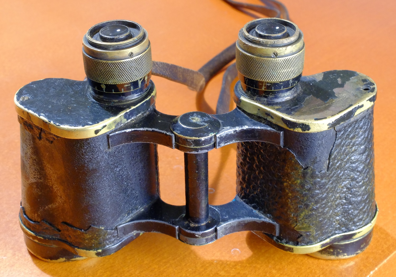

Pokrywy korpusów pryzmatów pomalowane zostały niestarannie łuszczącą się farbą skrywającą oryginalne grawerunki.
Okładzina skóropodobna była mocno niekompletna i bardzo krucha, pękała pod mocniejszym naciskiem. Blaszane pokrywy zamykające z przodu i z tyłu korpusy pryzmatów były niestarannie pomalowane czarną farbą. Jej warstwa była na tyle gruba, że wszelkie grawerunki pozostawały nieczytelne. Obiektywy i okulary – ku mojej radości – wyglądały na zdrowe, co dawało realną szansę na pełne przywrócenie lornetki do doskonałego stanu optycznego. Przedwojenna produkcja oznacza, że optyka jest „biała”, a więc bez żadnych powłok antyodbiciowych.

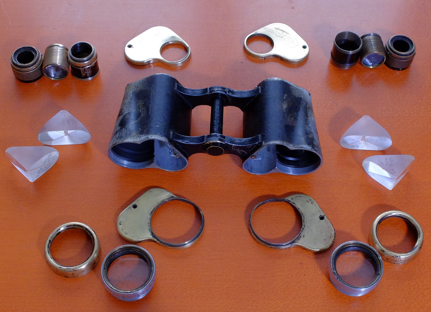

Po wstępnym oczyszczeniu wszystkich elementów, lornetka rozłożona na „czynniki pierwsze”.
Dobre wieści pojawiają się po demontażu blaszanych osłon korpusów pryzmatów: wnętrza owych korpusów są czyste, a same pryzmaty znajdują się w doskonałym stanie! Podczas rozbiórki naszej weteranki nieodparcie nasuwa mi się refleksja o łatwości demontażu: żadnych zerwanych gwintów, żadnych niepotrzebnie użytych klejów, wszystkie elementy wykonano z doskonałej jakości materiałów: aluminium, brąz i stal jak okiem sięgnąć. Konstrukcja mechaniczna jest prosta (ale nie prymitywna) i bardzo przyjazna dla serwisującego. W efekcie – lornetka ta jest niemal wieczna i gdyby przyjąć, że przeciętny właściciel korzysta z niej przez niecałe dwie dekady, to właśnie dobiegałby końca jej okres służby w piątym pokoleniu – wynik, o którym współczesne lornetki, często z czterocyfrową ceną, mogą tylko pomarzyć. I kolejna refleksja, wynikająca w logiczny sposób z pierwszej: jeśli 90 lat temu nasze rodzime PZO potrafiło zbudować lornetkę na najwyższym poziomie, to gdzie w rynku światowej optyki firma z ul. Grochowskiej mogłaby być teraz, gdyby nie II Wojna Światowa i przebywanie po niewłaściwej stronie żelaznej kurtyny do końca lat 80-tych. Czy wraz z takim tuzami jak Zeiss, Leica i Swarovski moglibyśmy zaliczać się w poczet producentów klasy premium? Pomarzyć zawsze można…

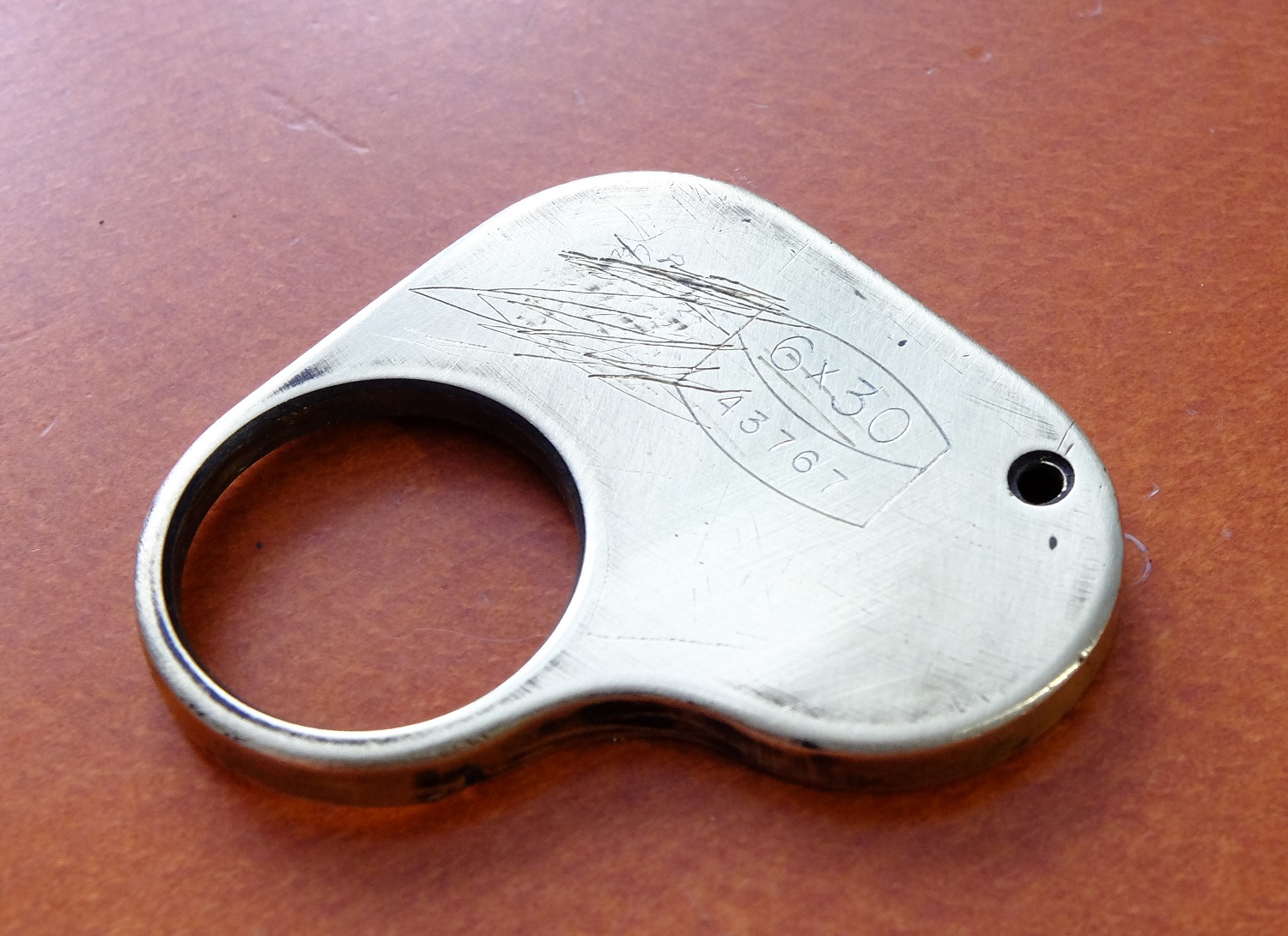

Wracajmy jednak do naszej staruszki. Przygotowanie elementów blaszanych do malowania wymagało ich oczyszczenia z niestarannie nałożonej farby. Nie dało się nie zauważyć, że obie tylne pokrywy zostały świadomie, bardzo mocno porysowane jakimś ostrym narzędziem. Tu nasuwa się oczywiste pytanie: kto i w jakim celu celowo uszkadza dobra lornetkę? Odpowiedź na to pytanie nasunęła się sama, po dokładnym oczyszczeniu pokryw. Tam, gdzie warstwa farby była gruba, można ją było podważyć ostrzem noża, pozostałe obszary wymagały użycia papierów ściernych o różnych gradacjach. Podczas czyszczenia tylnych pokryw, im więcej starej farby było usunięte, tym czytelniejsze stawały się oryginalne grawerunki. Na lewej pokrywie pojawiło się logo z dwóch soczewek, w które wpisano oznaczenie „6×30” oraz numer seryjny, a spod licznych rys zadanych lornetce czymś ostrym zaczął wyłaniać się orzeł. Taki sam, jakiego odnaleźć możemy w elementach umundurowania ówczesnego Wojska Polskiego… Na drugiej pokrywie w identyczny symbol soczewek wpisano „PZO” i „Warszawa”, spod serii rys wyłaniać zaczął się skrót „WP” – jako żywo Wojsko Polskie.

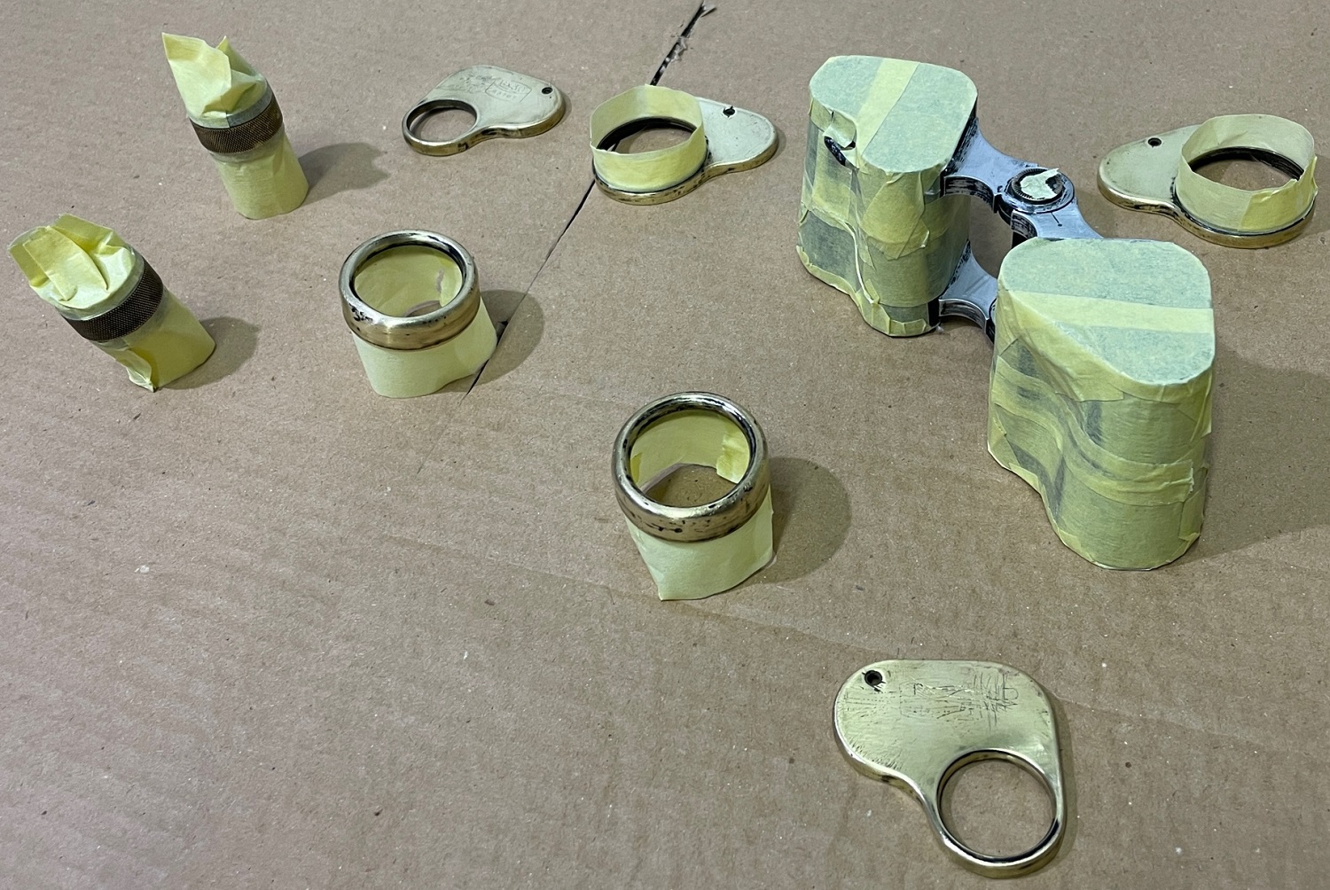

Metalowe elementy lornetki przygotowane do lakierowania.
Jeśli weźmiemy pod uwagę, że lornetka wyprodukowana została w roku 1935, bardzo łatwo odtworzyć prawdopodobny bieg wydarzeń. Podczas działań wojennych — być może po kapitulacji któregoś z oddziałów w kampanii wrześniowej — lornetka trafia w ręce okupanta, niezależnie od tego czy przyszedł z zachodu, czy nieco później ze wschodu. Jako bardzo wartościowa zdobycz nie ulega zniszczeniu, ale wchodzi do służby, np. w Wehrmachcie. Zanim to jednak nastąpi, z lornetki usuwane są ślady świadczące o jej polskości, będące solą w oku. Stąd silne okaleczenie logotypów PZO, Warszawa, WP oraz orła… W ten sam sposób usunięto orła z futerału, zaś rok 1935 pozostał nietknięty… W trakcie zawieruchy wojennej lornetka zapewne ponownie trafia w polskie ręce. Być może po wojnie nowy właściciel postanawia czarną farbą pomalować to, co nieodwracalnie uszkodzono podczas wojny…

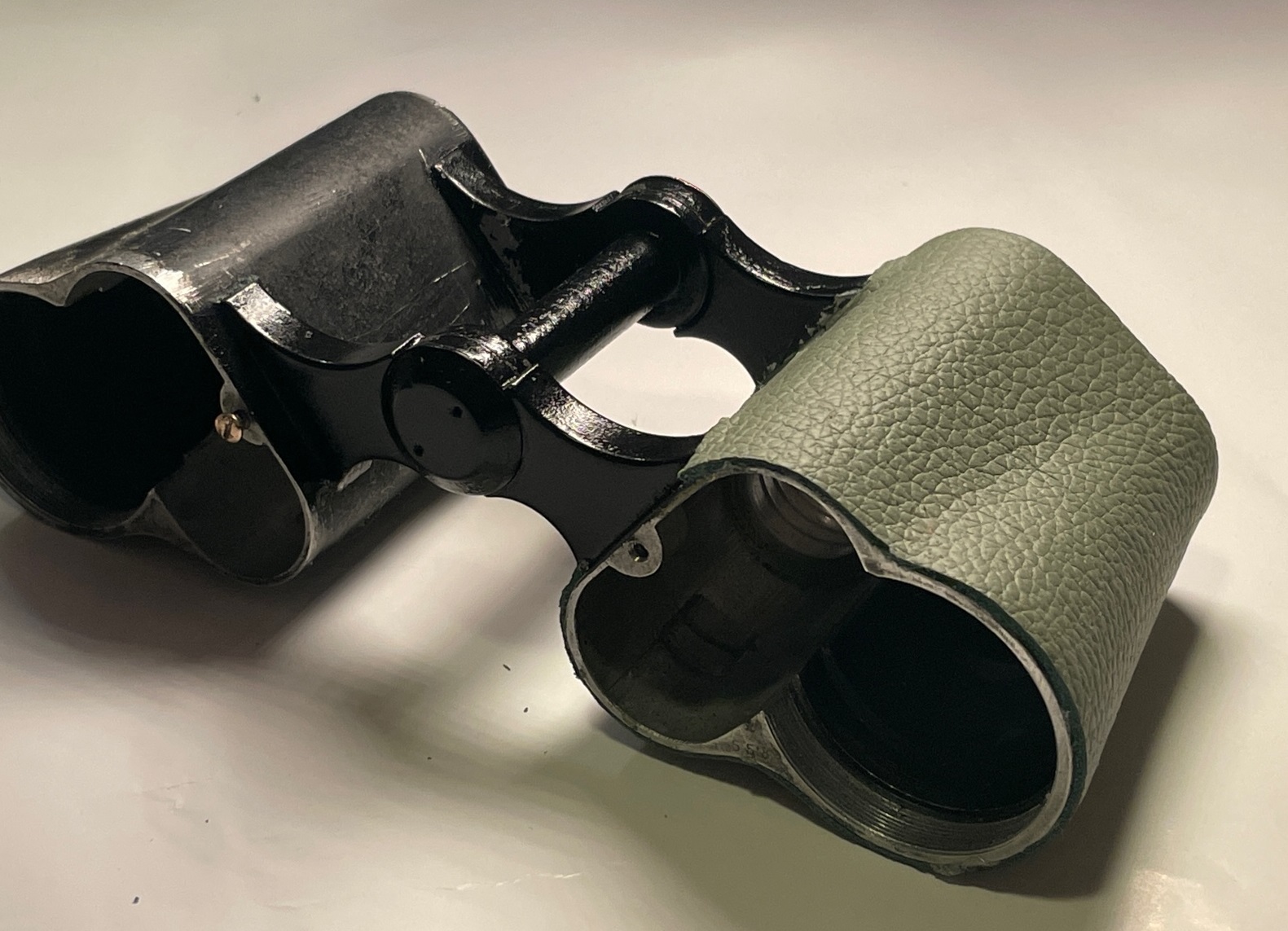

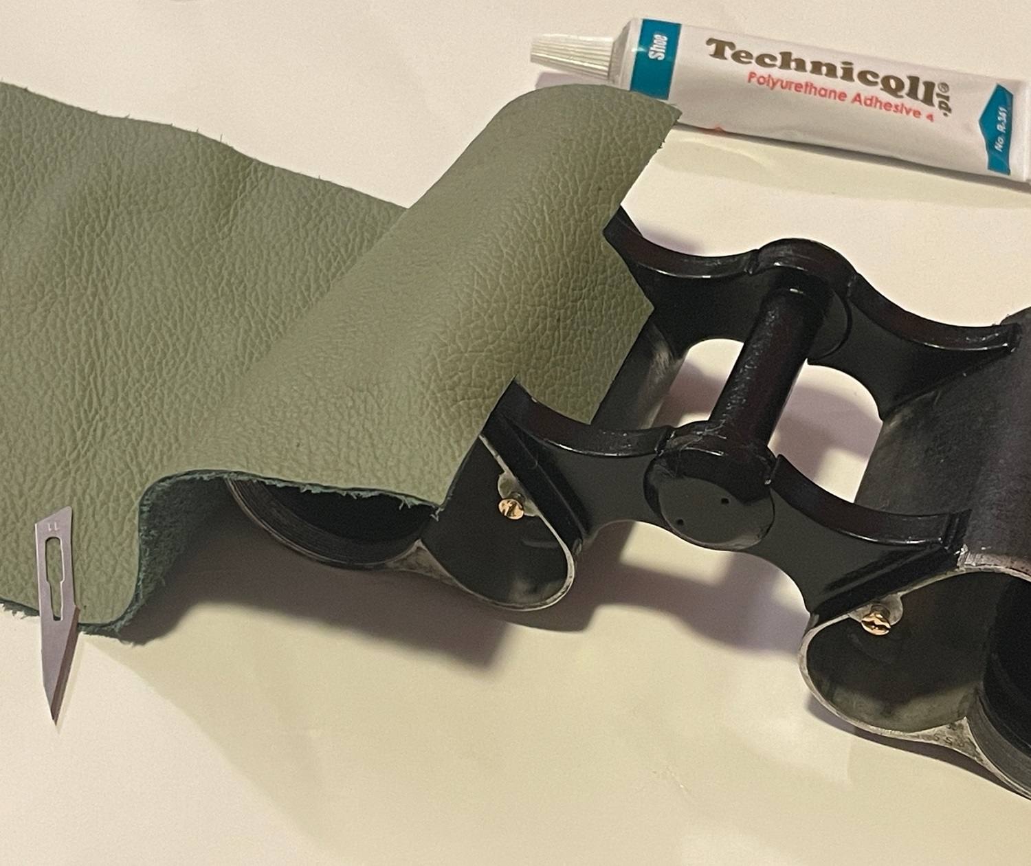

Zawód: optyk-tapicer, czyli oklejanie korpusu lornetki naturalną skórą.
Drugim wątkiem odświeżenia wyglądu zewnętrznego było pokrycie korpusu lornetki nowym materiałem. Z właścicielem lornetki wspólnie ustaliliśmy, że działamy „na bogato”: materiał imitujący skórę zostanie zastąpiony prawdziwą skórą. Tak więc z blacharza-lakiernika miałem się zamienić w tapicera. W hurtowni tapicerskiej udało mi się kupić fragmenty ładnie wyprawionej, zielonej skóry, która doskonale pasować będzie do lornetki o militarnych korzeniach. Oklejenie powierzchni, która ma dość skomplikowany kształt, okazuje się wcale nie być prostym zadaniem: pierwszą ze stron udaje się poprawnie i starannie okleić dopiero za trzecim razem. Czynność oklejania należy wykonywać stopniowo. Po naniesieniu kleju na mały wycinek obudowy należy przez kilkanaście minut dokładnie docisnąć skórę do obudowy. Dopiero po związaniu kleju wykonujemy kolejny krok, czyli przyklejamy skórę na następnym obszarze. Szczególnie dobrze należy docisnąć klej w miejscach, gdzie obudowa jest wklęsła; tam skóra odklejałaby się najchętniej. Bardzo trudne jest precyzyjne nacięcie skóry tak, aby zaczepy paska w staranny sposób wystawały ponad skórę.

Oklejanie skórą dość skomplikowanego kształtu korpusów pryzmatów jest równie wymagające co satysfakcjonujące. Tu na zdjęciu – w połowie drogi…

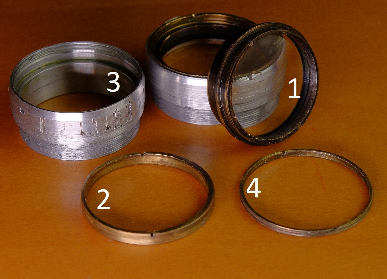

Dwusoczewkowy obiektyw umieszczony jest w wewnętrznej celi (1), na której znajduje się mimośrodowy pierścień (2) pozwalający na regulację położenia obiektywu względem zewnętrznej celi (3). Pierścień (4) wkręcany jest w zewnętrzną celę i dociska całość po zakończeniu regulacji kolimacji. Na zdjęciu widać ślady brutalnego traktowania zewnętrznej celi.
Kolimację w PZO 6×30 wykonuje się za pomocą obiektywów. Zastosowane tu rozwiązanie jest bardzo klasyczne i polega na umieszczeniu obiektywu w lekko mimośrodowej celi, na obwodzie której znajduje się stalowy pierścień o takiej samej wartości mimośrodu. Obrót tego pierścienia względem celi obiektywu pozwala wybrać, jak duże ma być przesunięcie obiektywu w stosunku do osi optycznej, wyznaczonej przez nieruchomy na boki okular – mimośród można w sposób płynny zmieniać od zera do podwójnej wartości mimośrodu celi. Czyli poprzez obrót celi wewnątrz stalowego pierścienia oraz poprzez obrót pierścienia wewnątrz korpusu pryzmatów, mamy dość swobodną kolimację toru optycznego.

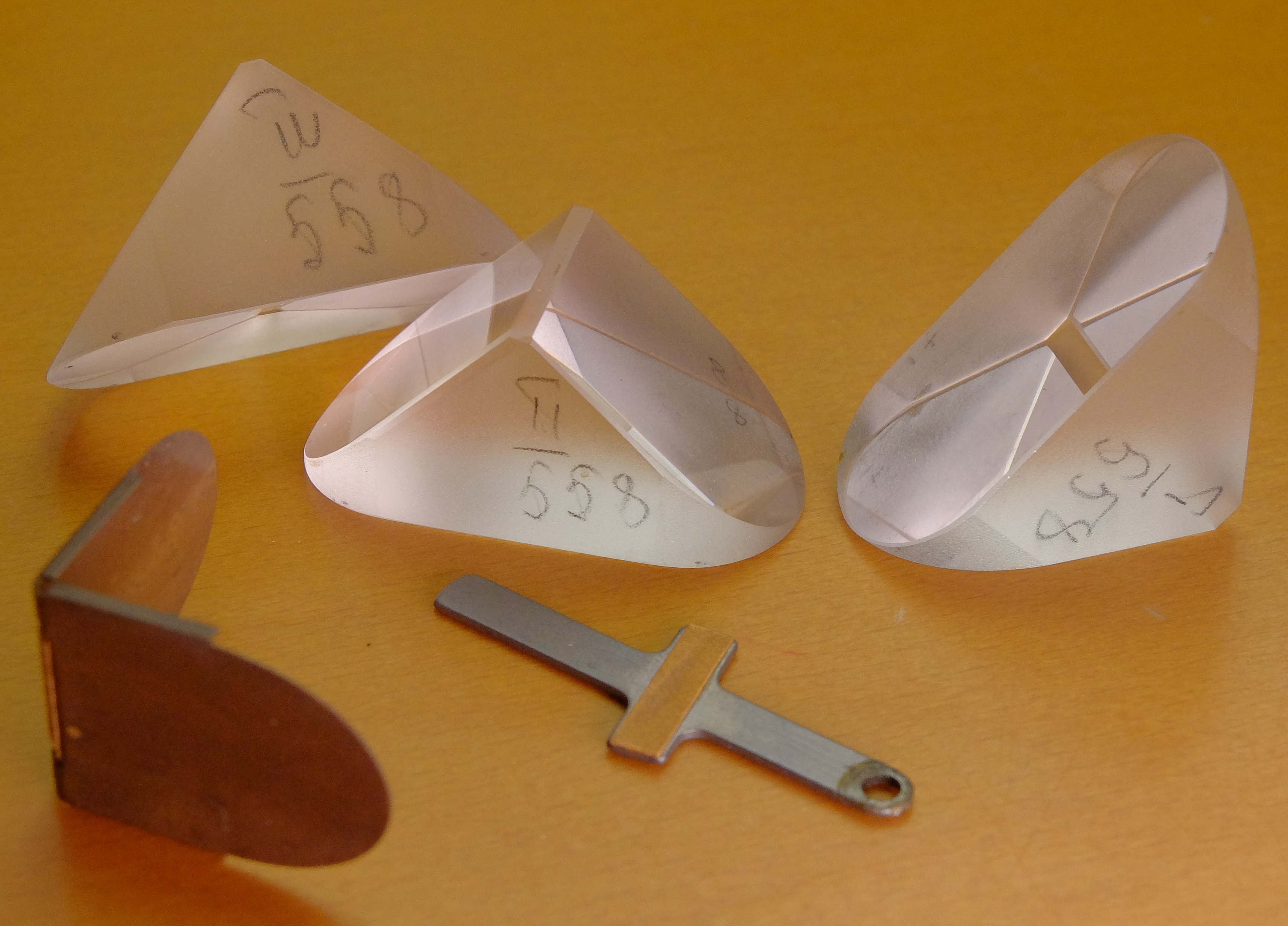

Trzy z czterech pryzmatów, wraz z blaszką mocującą pryzmat w korpusie i blaszanym „daszkiem” chroniącym pryzmat okularowy przed światłem rozproszonym pochodzącym z obiektywu.
Wszystkie cztery pryzmaty były w doskonałym stanie, bez najmniejszych choćby uszkodzeń. Poza delikatnym zakurzeniem nie ma na co narzekać. Co ciekawe, na pryzmatach zachowały się nieznane mi bliżej oznaczenia cyfrowe naniesione ołówkiem, zapewne wykonane podczas selekcji pryzmatów do konkretnego egzemplarza lornetki. Pryzmat okularowy i obiektywowy są takiej samej wielkości, co obniża koszty produkcji, ale też czyni lornetkę minimalnie cięższą, niż by to miało miejsce przy optymalizacji wielkości pryzmatów: zwężająca się wiązka światła, biegnąca od obiektywu do okularów, wymaga większego pryzmatu obiektywowego i nieco mniejszego okularowego, jak to miało miejsce np. w niektórych powojennych lornetkach Zeissa z Oberkochen i z Jeny.

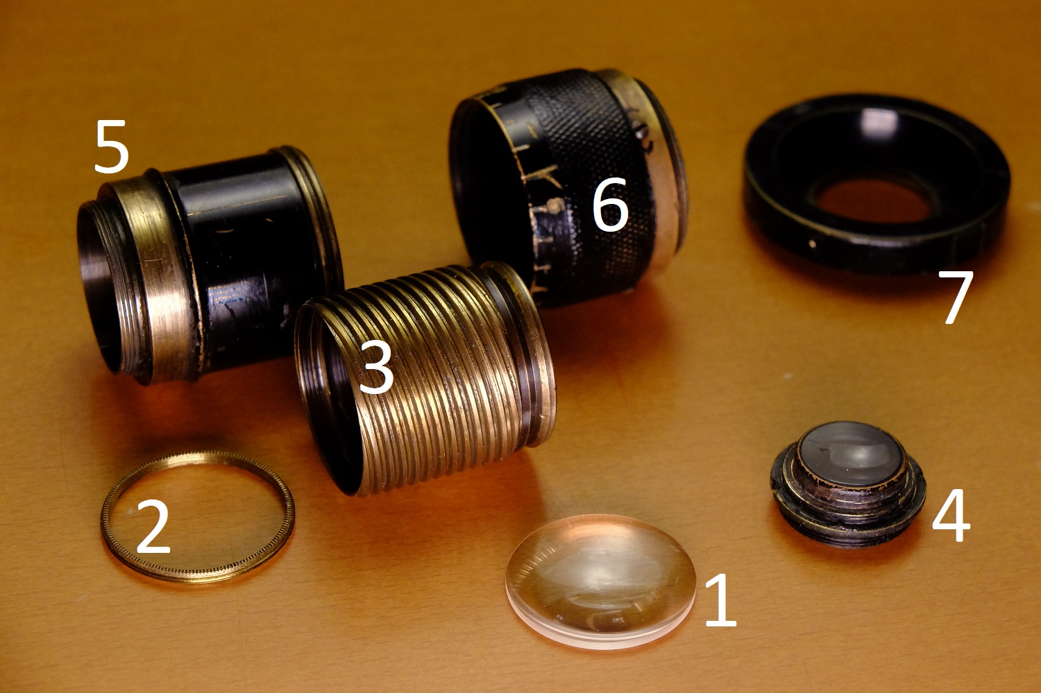

Rzut oka na anatomię okularu lornetki PZO6×30: Soczewka polowa (1) za pomocą pierścienia (2) mocowana jest w przedniej części tulei (3). W jej tylnej części wkręcona jest kolejna tuleja (4) z soczewką oczną. Cały okular wkręcony jest w zewnętrzną tuleję (5), a moletowany pierścień (6) służy do obracania okularu. (7) to pomarańczowy filtr, który mógłby być założony na okular, gdyby nie brakowało ebonitowej muszli ocznej.
W PZO 6×30 zastosowano bardzo proste okulary w układzie optycznym Ramsdena. Stanowią go dwie pojedyncze soczewki płasko-wypukłe, zwrócone do siebie wypukłościami. Bardzo solidna mechanika okularu zapewniła mu niemal doskonałą szczelność – wewnętrzne powierzchnie niemal stuletnich soczewek były idealnie czyste! Po zmontowaniu całości lornetki przyszedł czas na jej kolimację. Na szczęście udało się ją poprawnie wyregulować tylko za pomocą jednego obiektywu, bez możliwości ruszenia drugiego z nich (tego z wgnieceniem po upadku) oraz bez konieczności ingerencji w kolimację poprzez pochylanie pryzmatów.

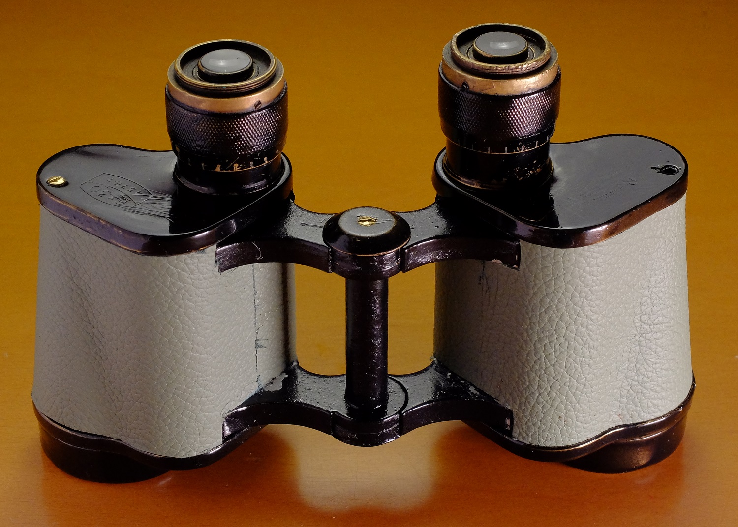

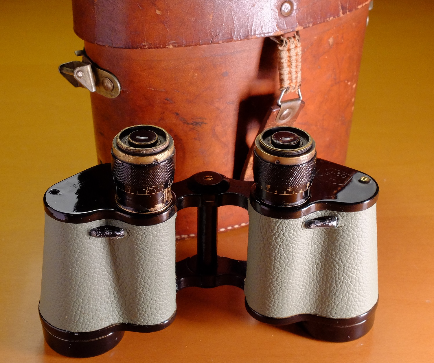

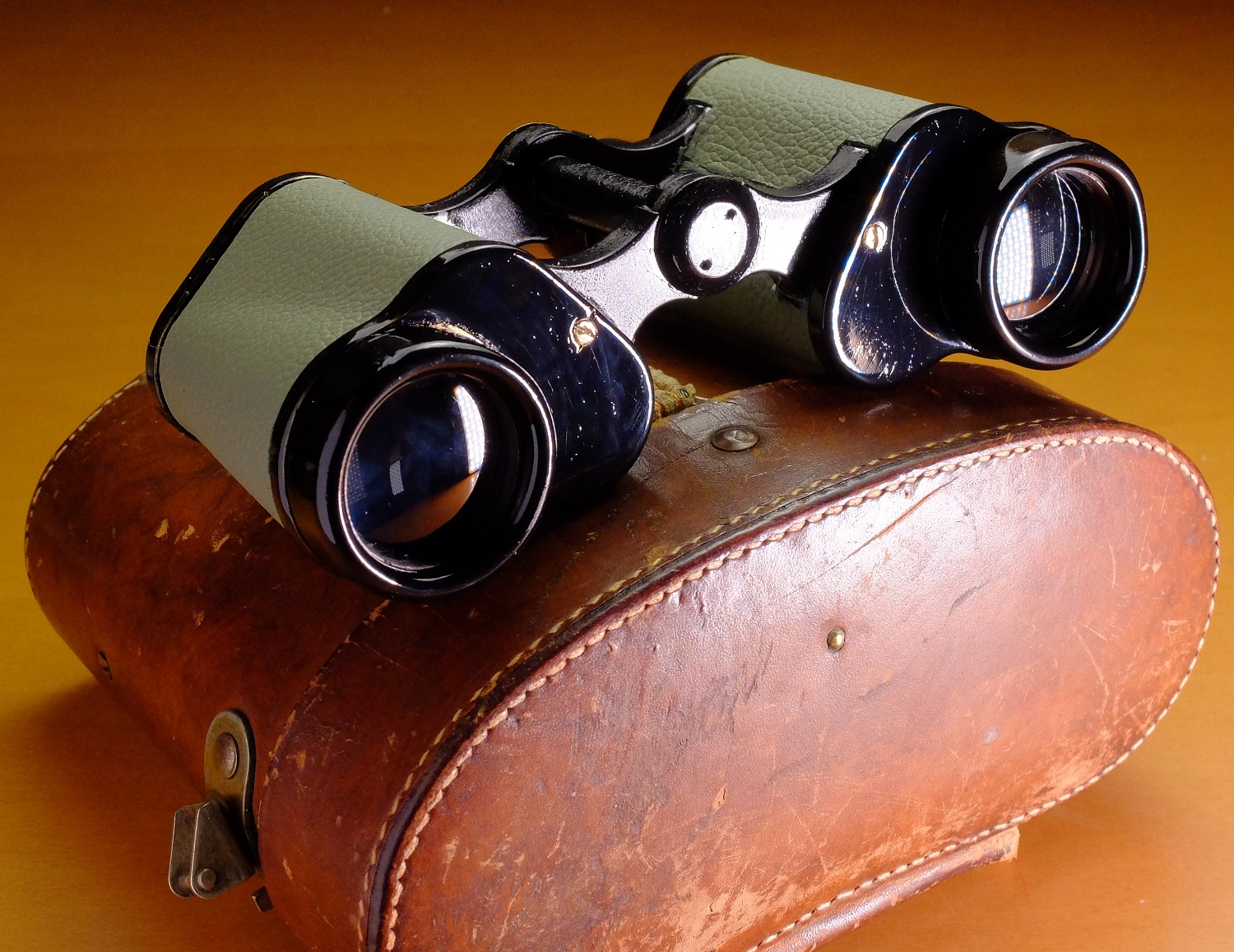

Wygląd końcowy lornetki PZO 6×30 WP z roku 1935 po gruntownej renowacji przez autora.
PZO 6x30WP – druga młodość weterana - PZO 6x30WP – druga młodość weterana
Po zakończonej regulacji kolimacji lornetka się odrodziła. Teraz już w widoczny sposób jako PZO 6×30, z czystą i poprawnie wyregulowaną optyką, w starannie odrestaurowanej obudowie. Wziąć taką lornetkę do ręki i przyłożyć do oczu to prawdziwa przyjemność. Szczególnie, jeśli samodzielnie wykonało się wszystkie niezbędne kroki. I wcale jej nie odesłałem właścicielowi zaraz po zakończeniu prac…
