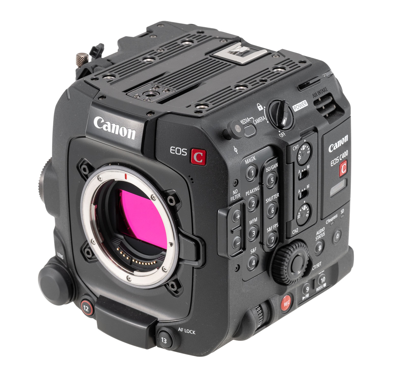

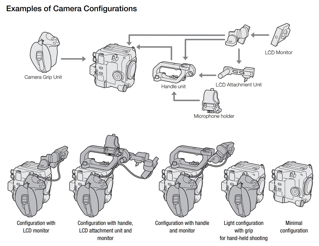

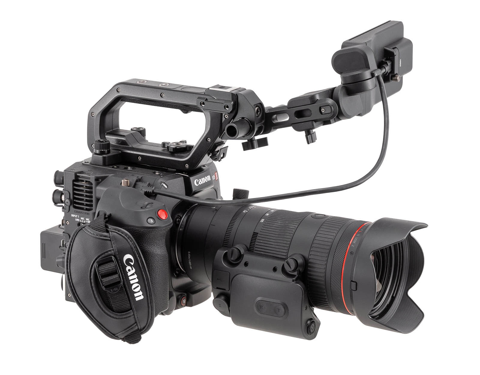

Do body możemy oczywiście doczepić szereg dołączonych akcesoriów, takich jak boczna rączka sterująca, górna rączka, ekran czy też uchwyt mikrofonu. Przykładowe konfiguracje poszczególnych elementów pokazuje poniższa grafika.
Dla porządku przytoczmy jeszcze oficjalne dane – bez jakichkolwiek akcesoriów testowana kamera mierzy 142 × 135 × 135 mm i waży 1530 g.

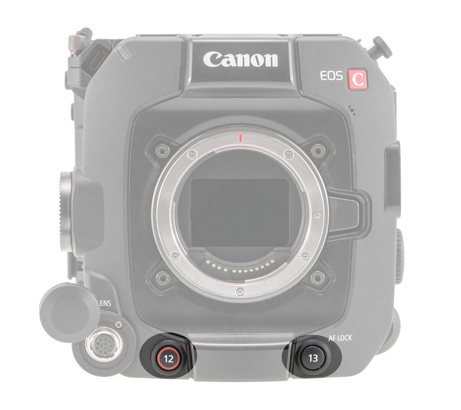

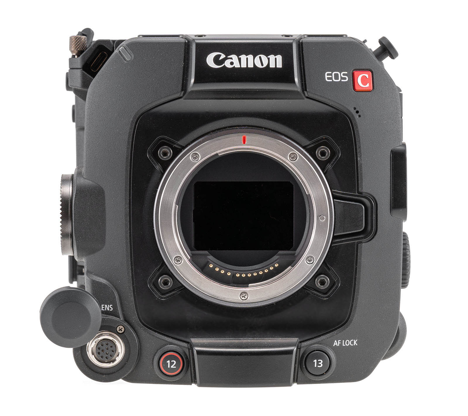

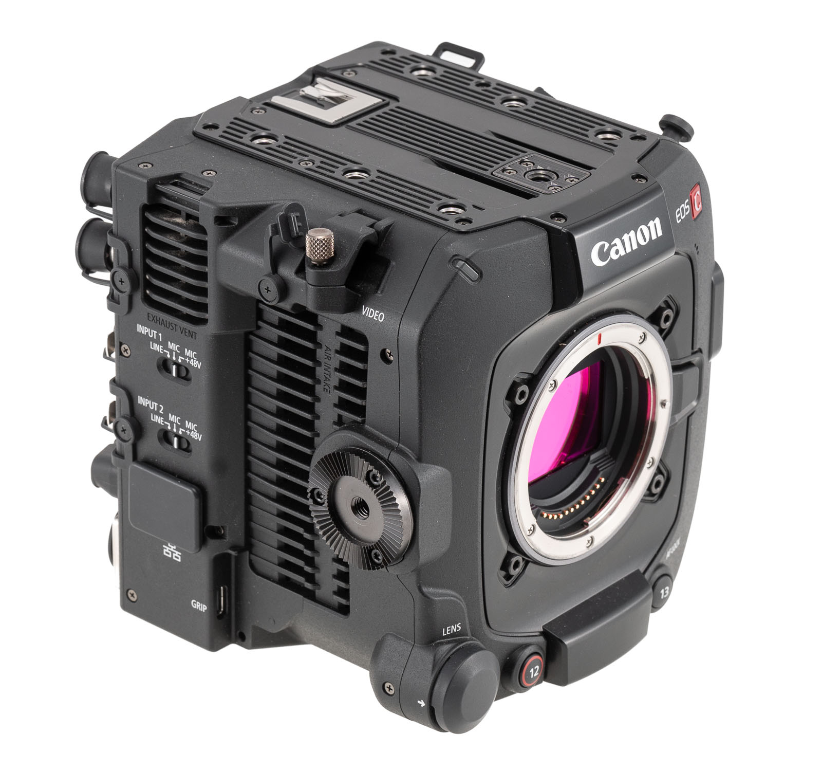

Na przedniej ściance znajdziemy dwa przyciski programowalne o numerach 12 oraz 13. Czerwone kółko na pierwszym z nich sugeruje zaprogramowanie go tak, by wyzwalał nagrywanie. Drugi natomiast, zgodnie z opisem, blokuje działanie autofokusa.

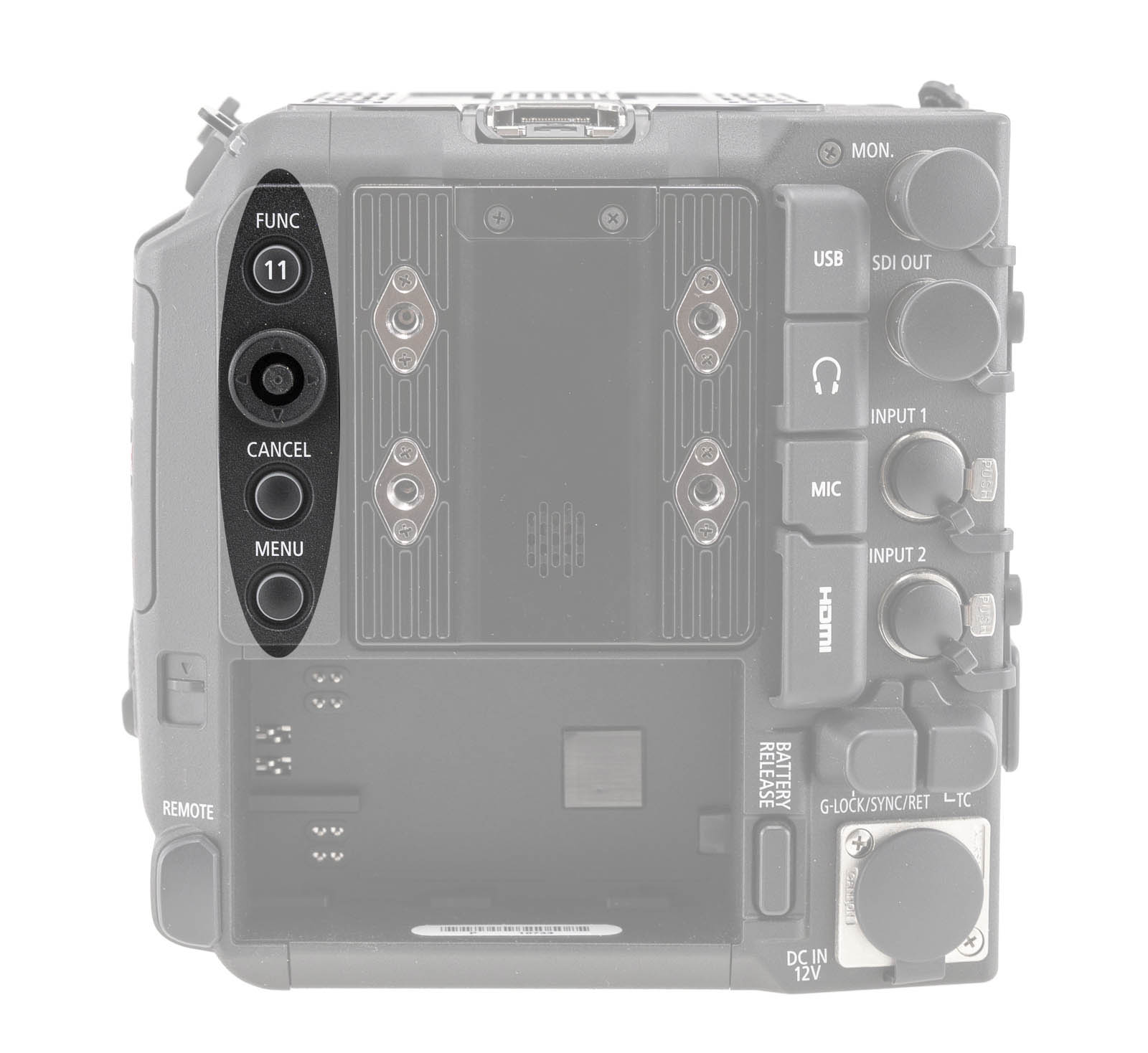

Spójrzmy teraz na tylną ściankę.
Patrząc od góry, znajdziemy na niej przycisk programowalny nr 11, wielokierunkowy wybierak oraz przyciski Menu i Cancel. Cały ten zgrupowany w lewym górnym rogu tylnej ścianki zestaw służy przede wszystkim do obsługi głównego menu kamery.

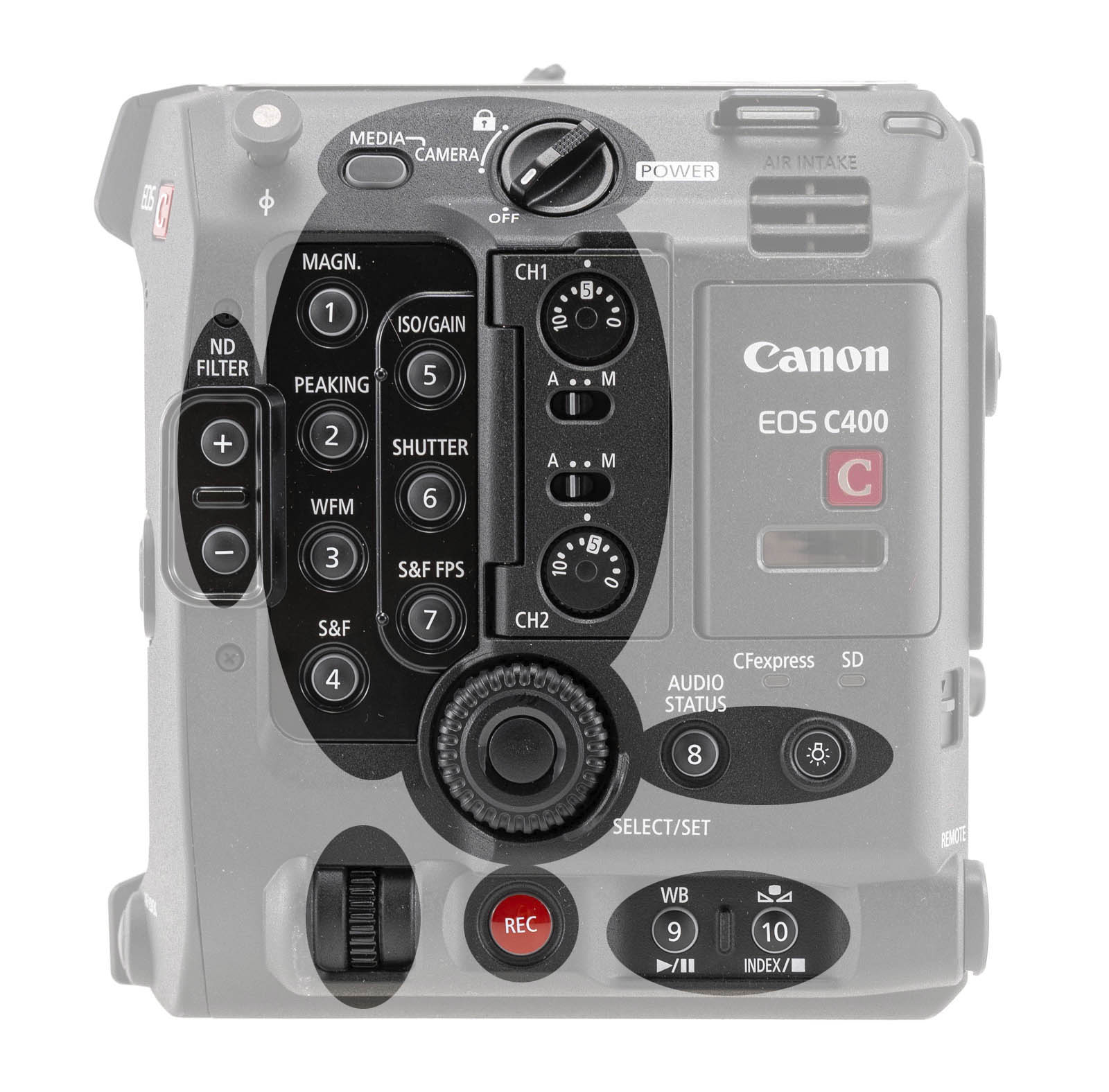

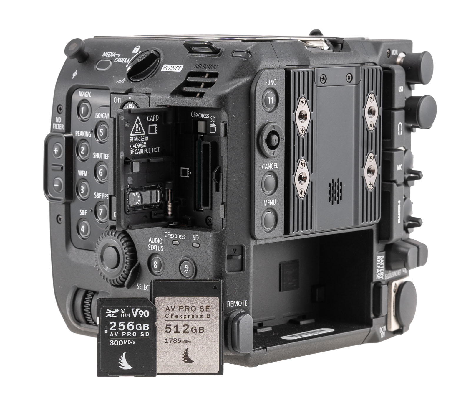

Zdecydowaną większość elementów sterujących ulokowano natomiast na ściance lewej (patrząc od tyłu kamery) i to jej poświęcimy teraz nieco uwagi.
Na samej górze znajdziemy pozwalający włączać i wyłączać tryb odtwarzania przycisk Media a zaraz na prawo od niego główny włącznik kamery oferujący też pozycję blokującą pozostałe elementy sterujące.
Poniżej tych dwóch elementów znajdziemy cztery kolumny, z których trzy składają się wyłącznie z przycisków, a czwarta, ukryta za klapką, zawiera także pokrętła. Pierwsza z nich, parząc od lewej, składa się z dwóch przycisków opisanych jako + i –. Służą one do sterowania wbudowanym szarym filtrem. Każdorazowe wciśnięcie + zwiększa jego gęstość o 2 EV. Filtr działa w pętli, czyli z maksymalnej wartości 10 EV możemy też jednym kliknięciem przejść do pozycji, w której filtr jest odłączony.
Kolejna kolumna zawiera 4 przyciski ponumerowane od 1 do 4, domyślnie przypisane do:
- powiększenia wycinka kadru,
- wywołania na ekran zarysu (focus peaking),
- wywołania na ekran monitora kształtu fali (waveform monitor),
- wejścia lub wyjścia z trybu zdjęć w zwolnionym i przyspieszonym tempie (slow & fast motion).
Poniżej wspomnianych czterech kolumn z manipulatorami znajdziemy wielofunkcyjne koło nastaw z nieopisanym przyciskiem na środku, a na prawo od niego przycisk nr 8 domyślnie przypisany do wywołania na ekran podglądu statusu nagrywania dźwięku oraz przycisk podświetlający interfejs kamery, co może ułatwić korzystanie z niej w ciemności.
Na samym dole wreszcie, patrząc od lewej, znajdziemy wielofunkcyjne pokrętło, uruchamiający i zatrzymujący nagrywanie przycisk REC oraz dwa kolejne przyciski (9 i 10), które w trybie nagrywania pozwalają wybrać ustawienie balansu bieli oraz zapisać balans bieli użytkownika (w oparciu o np. szarą kartę), a w trybie przeglądania mediów sterują odtwarzaniem.

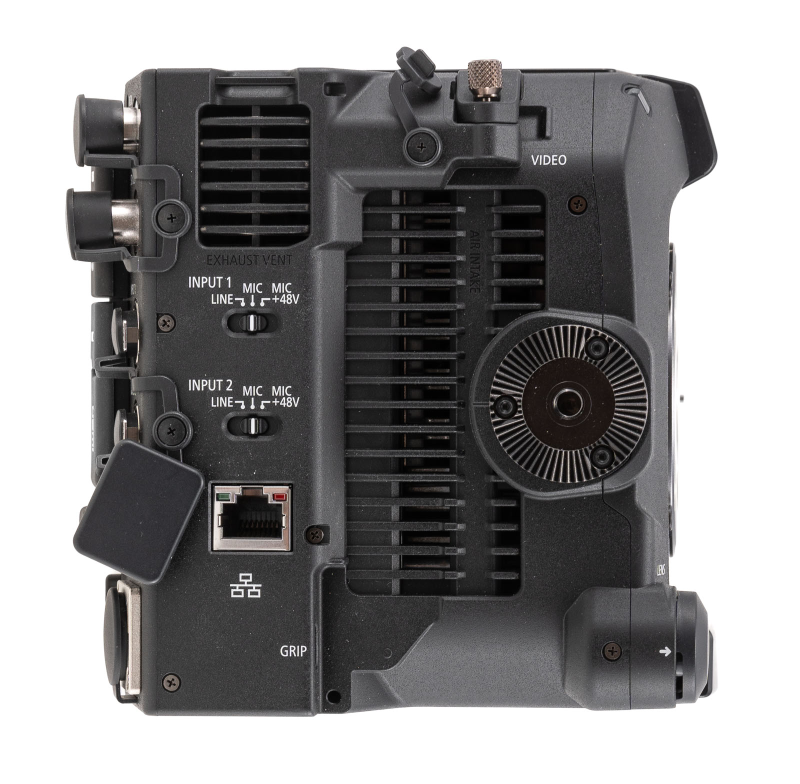

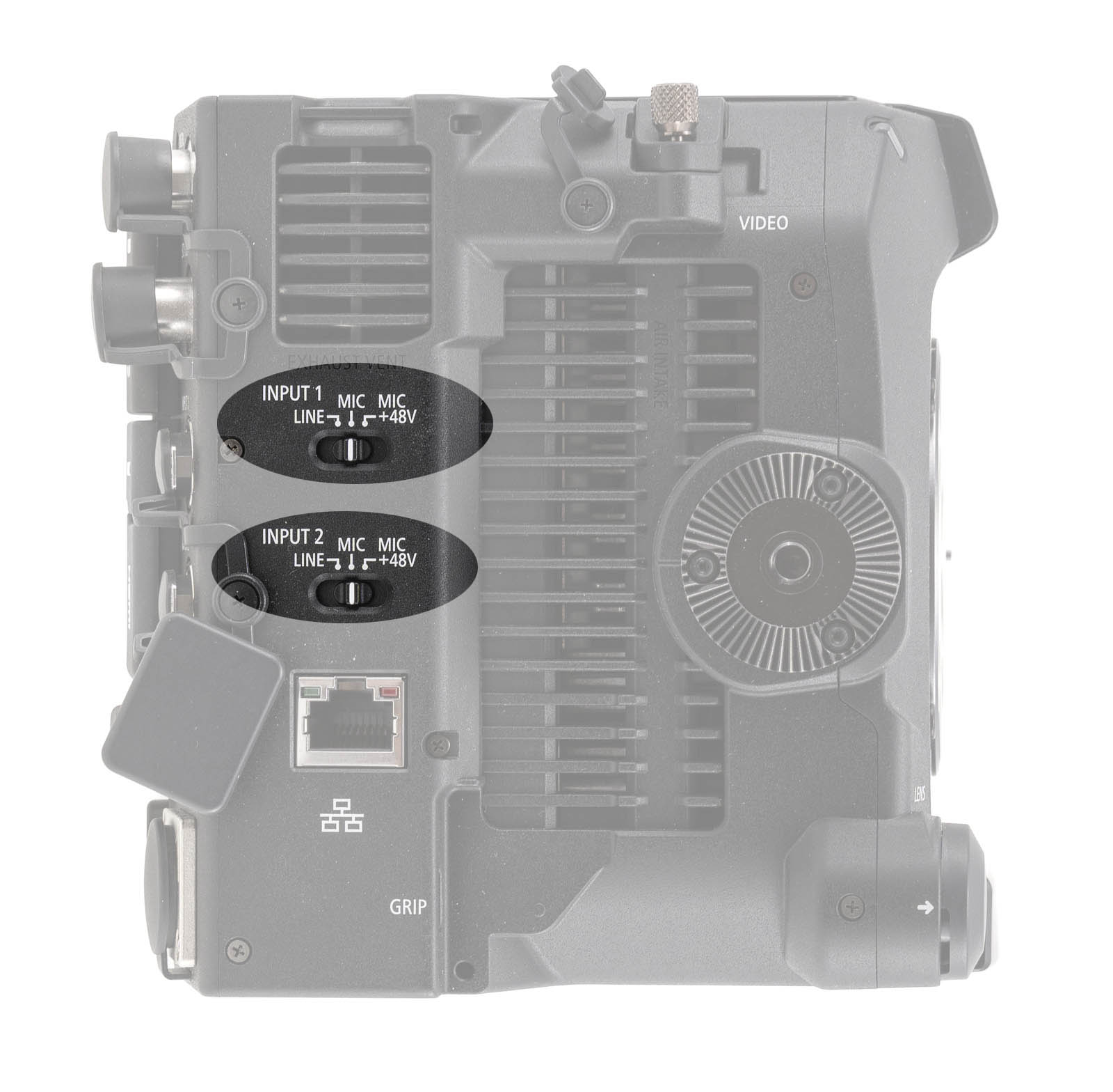

Ostatnie dwa przełączniki na korpusie kamery znajdziemy na ściance prawej (patrząc od tyłu):
Oba te przełączniki służą do sterowania poziomem sygnału, jaki przyjmują wejścia audio XLR. Pozwalają też włączyć zasilanie phantom 48 V potrzebne do prawidłowego działania podłączonych do kamery mikrofonów pojemnościowych.

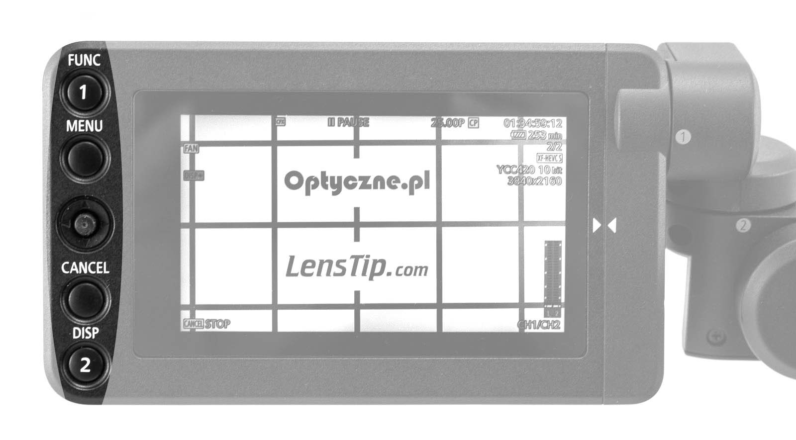

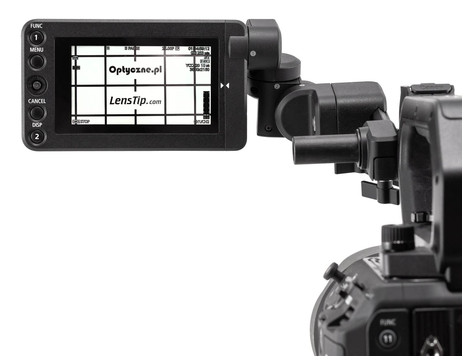

Poza body kamery elementy sterujące znajdziemy także na ekranie urządzenia oraz na dokręcanej z boku rączce. Zaczniemy od omówienia tych znajdujących się na ekranie.
Zestaw manipulatorów widocznych powyżej mocno przypomina te umieszczony z tyłu kamery. Tu także znajdziemy przycisk programowalny (w tym przypadku nr 1, ponieważ każde z dokręcanych do kamery akcesoriów ma osobną numerację guzików), przycisk Menu, wielokierunkowy wybierak oraz przycisk Cancel, poniżej którego umieszczono jeszcze jeden przycisk programowalny oznaczony cyfrą 2 i domyślnie przełączający pomiędzy ilością wyświetlanych na ekranie informacji.
Na ekranie znajdziemy też niewidoczny na powyższym zdjęciu suwak, który pozwala na odbicie lustrzane obrazu na ekranie w pionie i/lub poziomie.

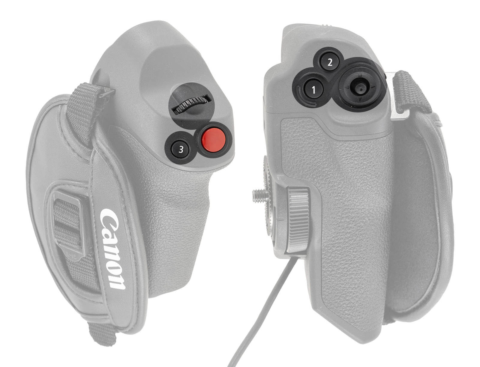

Na koniec pozostała nam dokręcana z boku kamery rączka.
W jej przedniej części znajdziemy przycisk programowalny nr 3, czerwony przycisk uruchamiający i zatrzymujący nagrywanie oraz wielofunkcyjne pokrętło. Z kolei w tylnej części umieszczono przyciski programowalne 1 i 2 oraz czterokierunkowy wybierak.

Jeden z niewielu zarzutów, jakie ewentualnie możemy mieć do Canona C400 w kwestii ergonomii to brak na korpusie klasycznej „kołyski” do sterowania zoomem w obiektywach pozwalających na elektryczną regulację ogniskowej. Powodowało to, że praca z dołączonym do zestawu testowego obiektywem Canon RF 24-105 mm f/2.8 L IS USM Z z przystawką Canon PZ-E2B nie była aż tak komfortowa, jak mogłaby być.

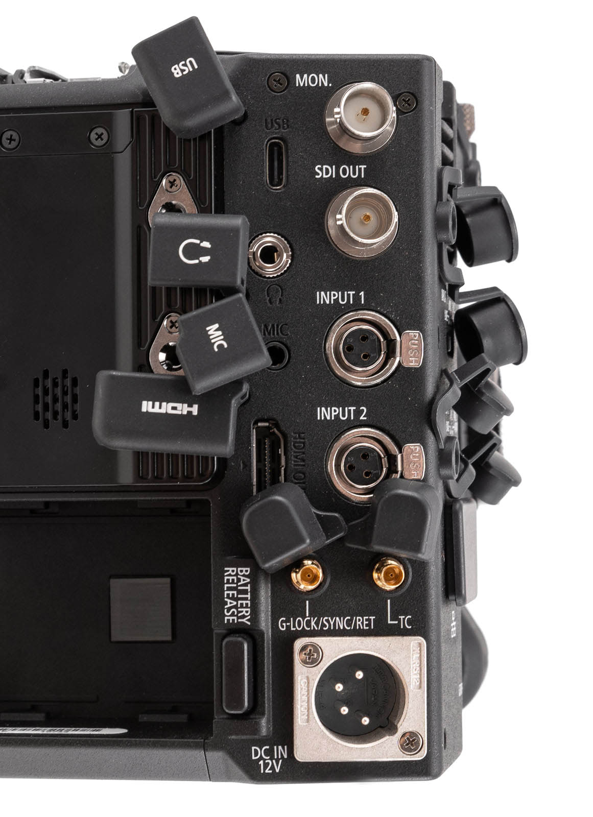

Canon EOS C400, jak na kamerę przystało, posiada naprawdę sporo złącz sygnałowych. Na początek warto wspomnieć o 12-pinowym złączu do sterowania obiektywami umieszczonym na ściance przedniej oraz gnieździe ethernetowym RJ-45, które z kolei znajdziemy na prawej (patrząc od tyłu) ściance kamery.![]() |

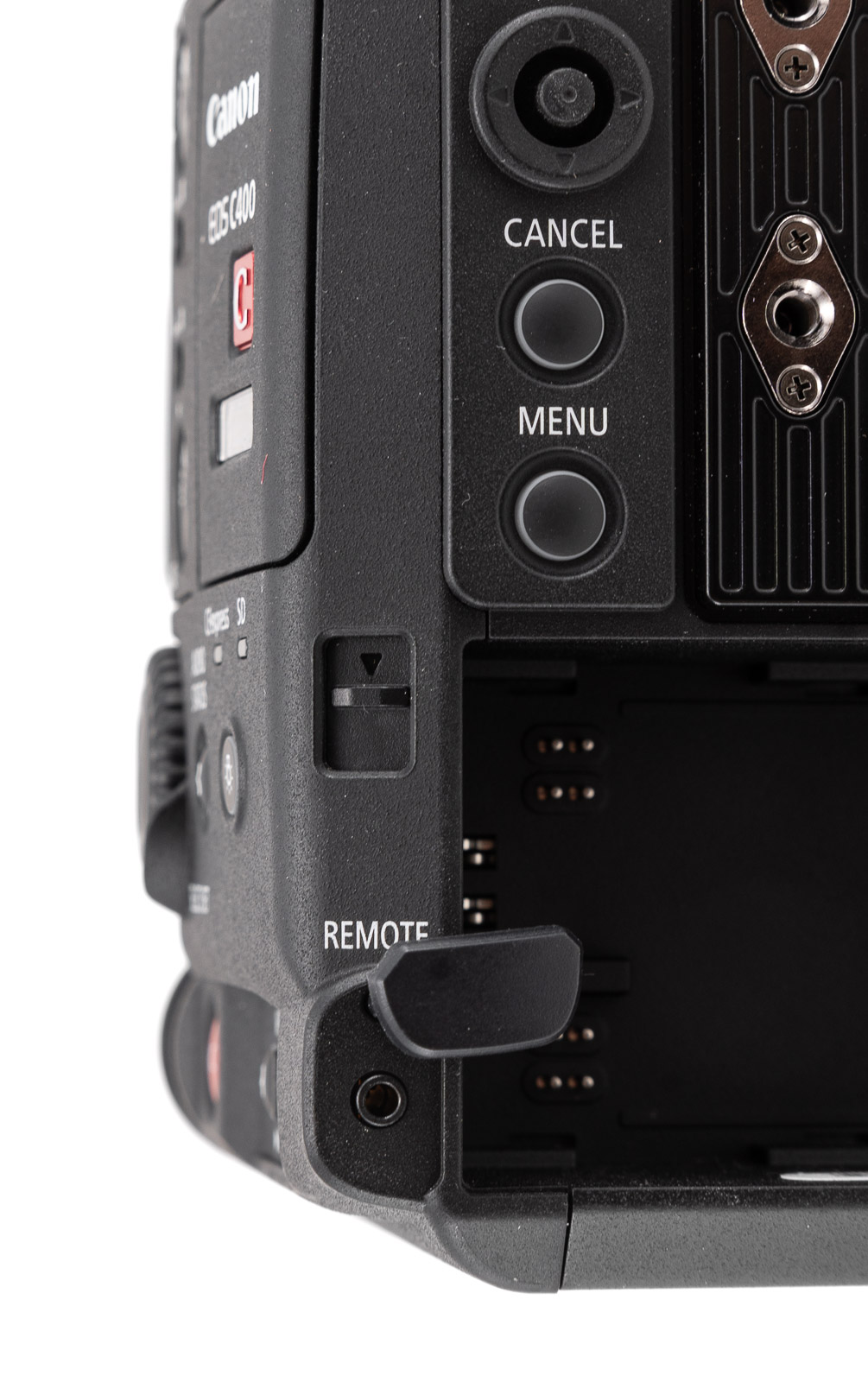

Zdecydowaną większość złącz sygnałowych znajdziemy natomiast na ściance tylnej. W jej lewym dolnym rogu umieszczono wejście zdalnego sterowania (jack 2.5 mm)
Z kolei w prawej części tylnej ścianki znajdziemy, patrząc od góry:
- wyjście sygnału do monitora (złącze SDI),
- wielofunkcyjne złącze USB-C,
- wyjście sygnałowe wideo (złącze SDI),
- wyjście słuchawkowe (jack 3.5 mm),
- wejście mikrofonowe stereo (jack 3.5 mm),
- dwa monofoniczne wejścia audio (złącza mini XLR),
- wyjście sygnałowe wideo (złącze HDMI),
- złącze synchronizacji (DIN 1.0/2.3),
- złącze kodu czasowego (DIN 1.0/2.3),
- 4-pinowe złącze XLR służące do podłączania zasilania sieciowego 12 V.

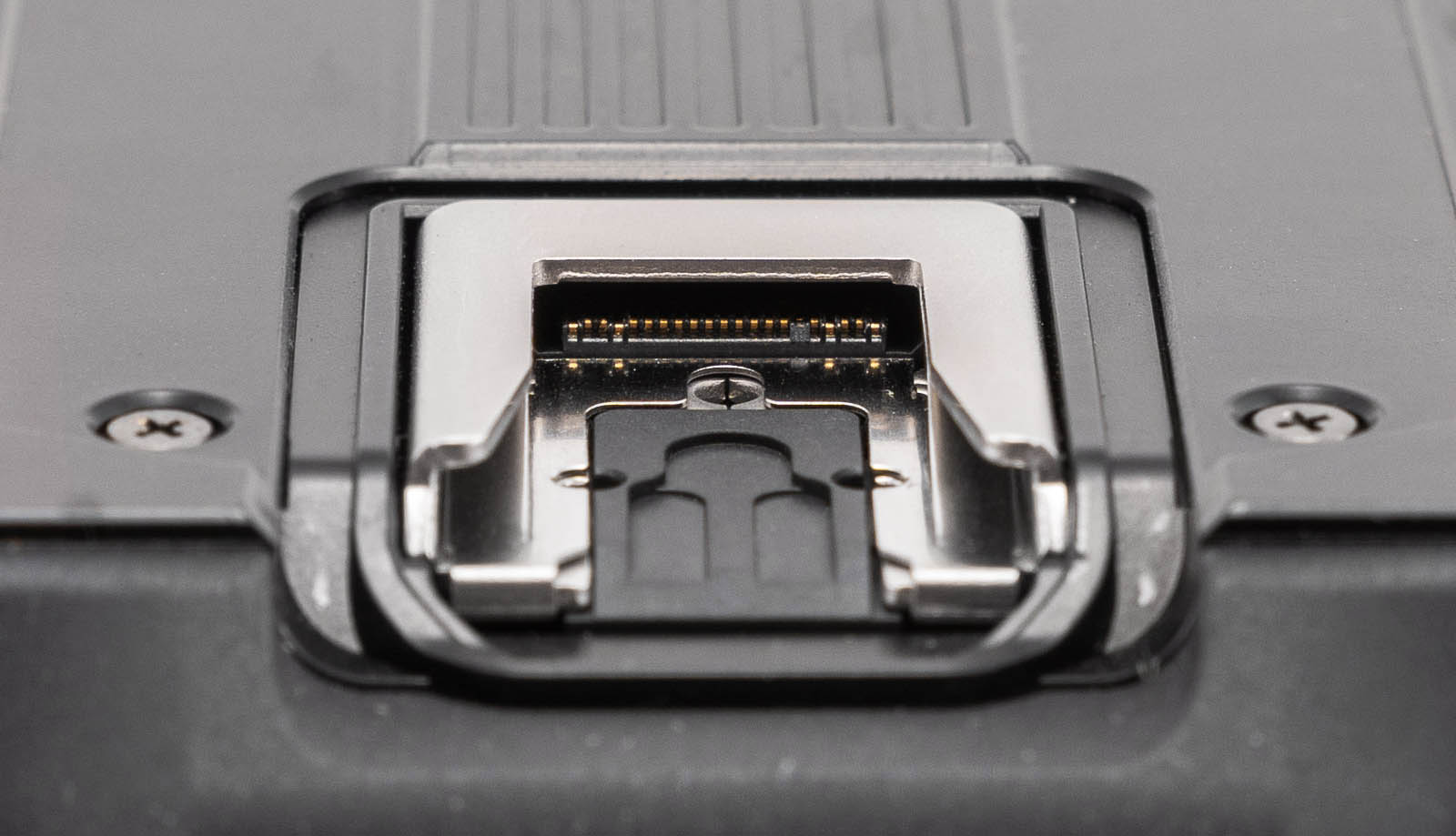

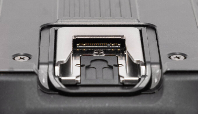

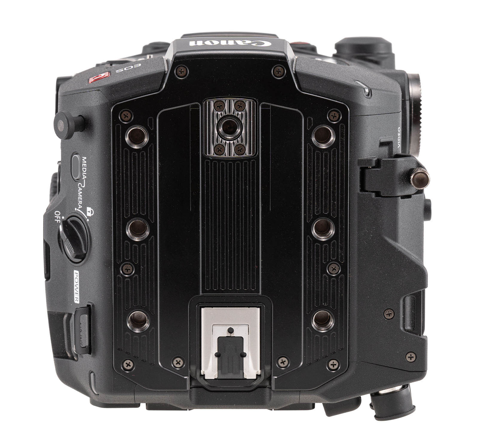

Na koniec warto wspomnieć o złączach USB-C do podłączania rączki sterującej oraz ekranu dołączonego do kamery, a także o wielofunkcyjnej stopce umieszczonej na górze kamery i zdublowanej na mocowanej do tego złącza górnej rączce.

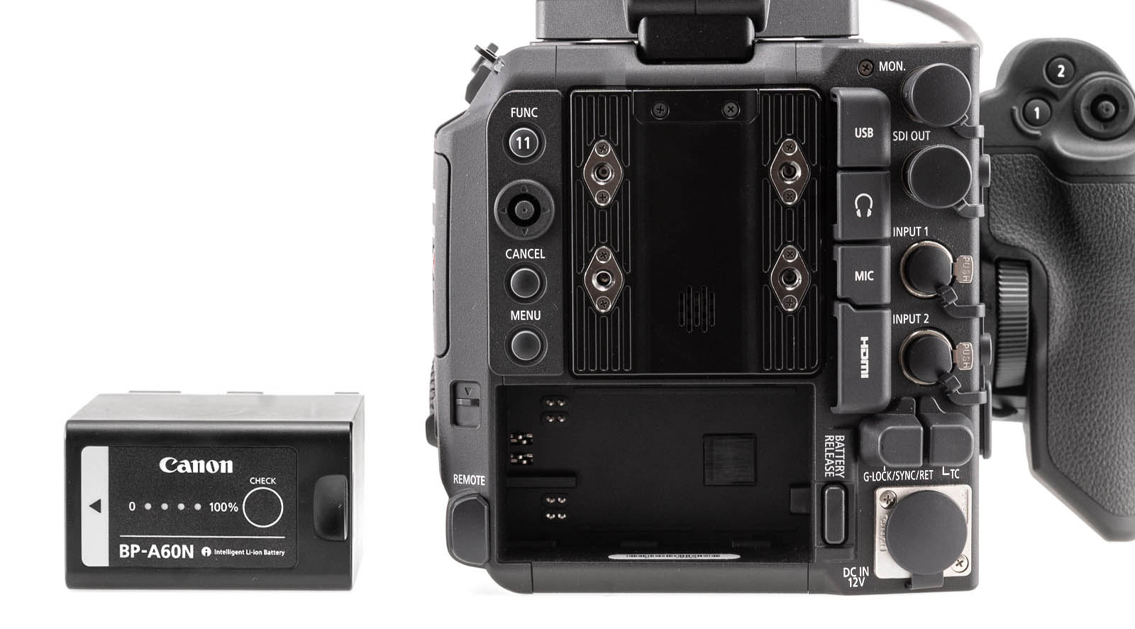

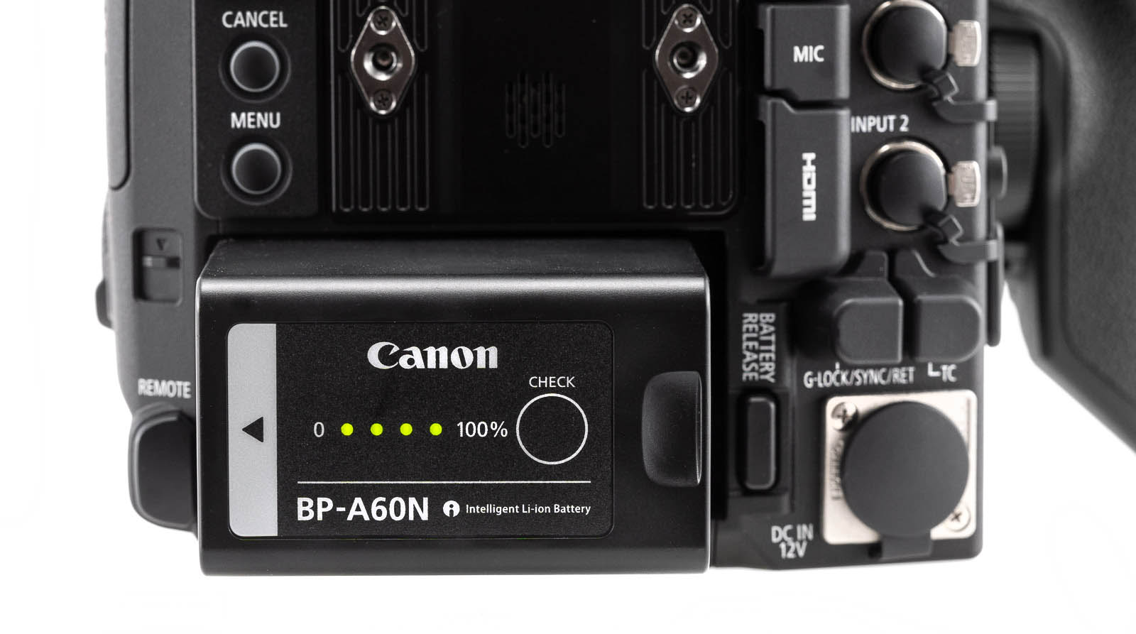

Bateria
Canon EOS C400 może być zasilany znanymi z innych kamer tego producenta akumulatorami BP-A30N oraz BP-A60N. Oferują one odpowiednio 3200 i 6400 mAh pojemności, co przy napięciu 14.4 V przekłada się na 46 i 92 Wh energii. To sporo więcej niż oferują nawet najlepsze akumulatory w aparatach. Ważniejsze jednak od samej pojemności akumulatora jest to, co kamera z nim robi. W praktycznym teście na mniejszej baterii BP-A30A testowane urządzenie nagrało ciągiem w statycznej sytuacji 1 godzinę i 35 minut materiału w 4K w 25 kl/s.Biorąc pod uwagę pojemność omawianego akumulatora, trudno nazwać ten wynik rewelacyjnym. Pokazuje on, że mamy do czynienia z urządzeniem o znacznie większym apetycie na prąd, niż typowo ma to miejsce w przypadku aparatów i lżejszych kamer (Canon EOS C70 na tym samym akumulatorze był w stanie nagrywać ponad dwukrotnie dłużej).

Nośniki pamięci
Testowana kamera została wyposażona w dwa gniazda kart pamięci – jedno na nośniki CFexpress typu B, a drugie obsługujące karty SD/SDHC/SDXC zgodne ze standardem UHS-II. Jednoczesny zapis na oba nośniki jest w związku z tym dostępny jedynie dla plików „wywołanych”. Jeśli chcemy filmować w formacie RAW, to musimy się zadowolić nagrywaniem na jeden nośnik.Jest to dość spore ograniczenie przypominające nieco rozwiązanie, jakie Canon zastosował w modelu EOS C200. Gdyby jednak testowana kamera oferowała dwa gniazda CFexpress typu B z możliwością jednoczesnego zapisu, to jakiekolwiek wyżej od niej pozycjonowane modele (jak linia C500 czy C700) straciłyby de facto rację bytu. Tu natomiast Canon wydaje się mówić: „póki nagrywasz materiały dokumentalno-reportażowe, masz pełną funkcjonalność z podwójnym zapisem, ale jeśli chcesz pracować w kontrolowanych warunkach w RAW-ach, musisz się zadowolić jedną kartą albo kupić wyższy model”.
