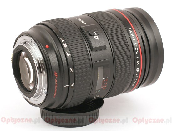

Obiektyw sprawia bardzo solidne wrażenie - czarny magnezowy i uszczelniany korpus, czerwony pasek oznaczający serię L, metalowy bagnet, czytelna skala ostrości i dwa wygodne pierścienie do zmiany ogniskowej i do manualnego ustawiania ostrości. Oba pracują z należytym oporem, a jednocześnie pozwalają na bardzo precyzyjne ustawienie wymaganych parametrów.

Instrument jest słusznej wagi (930 gramów) i słusznych rozmiarów (123.5x83.2 mm). To w końcu obiektyw o zoomie prawie 3x, zaprojektowany na pełną klatkę, na której ma dawać kąty widzenia 84 stopni, a jednocześnie o stałym świetle f/2.8. Tutaj praw fizyki nie da się oszukać i jeśli chcemy mieć dobre własności, producent musi zadbać o sporą ilość soczewek o dużych rozmiarach.

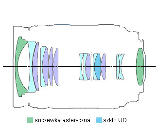

W środku Canona 24-70 f/2.8L znajdziemy 16 soczewek ustawionych w 13 grupach. Dwa elementy mają kształt asferyczny, a jeden wykonano z ze szkła niskodyspersyjnego (UD). Dodatkowo we wnętrzu znajdziemy 8-mio listkową przysłonę, którą możemy domknąć do wartości f/22. Obiektyw kończy się nierotującym gwintem filtrów o średnicy 77 mm (to mniej niż u konkurencyjnej Sigmy 24-70, która ma aż 82 mm).
