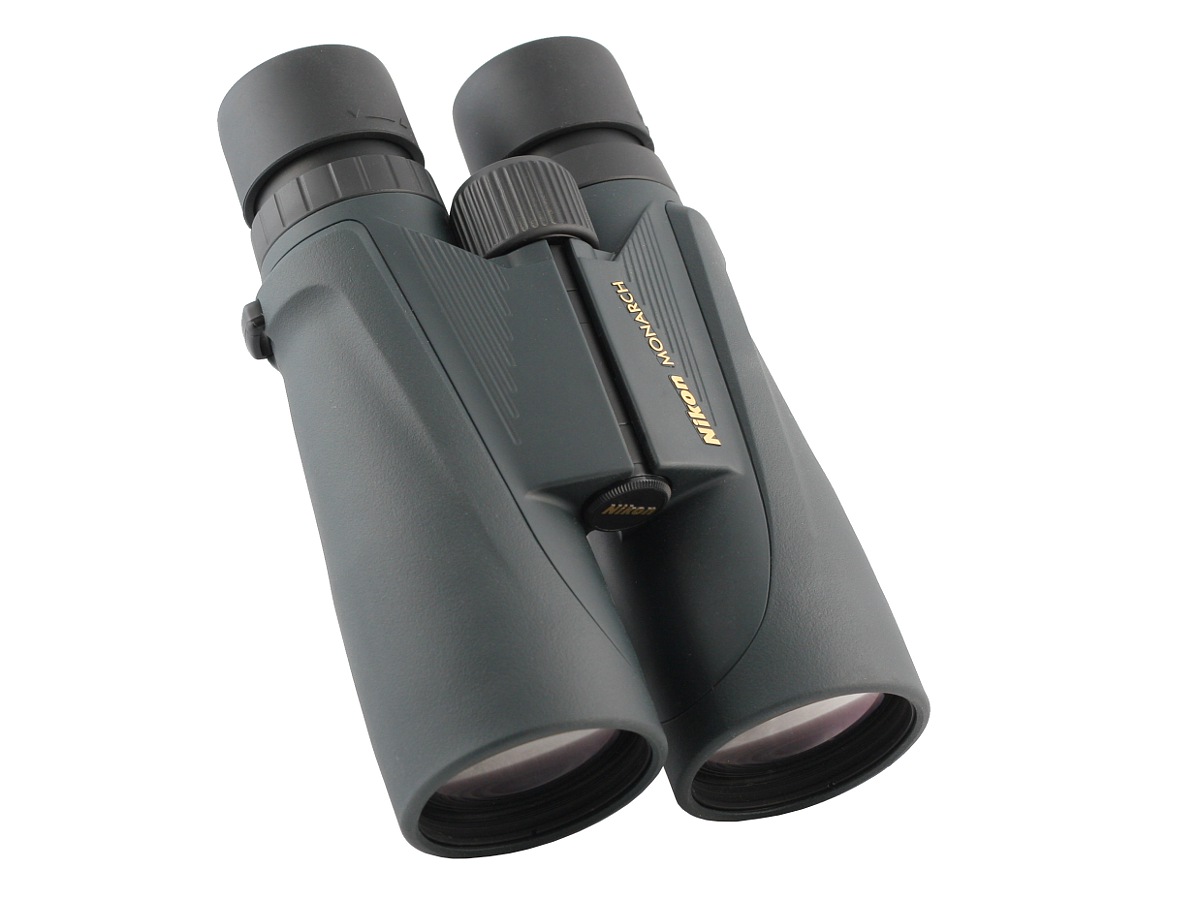

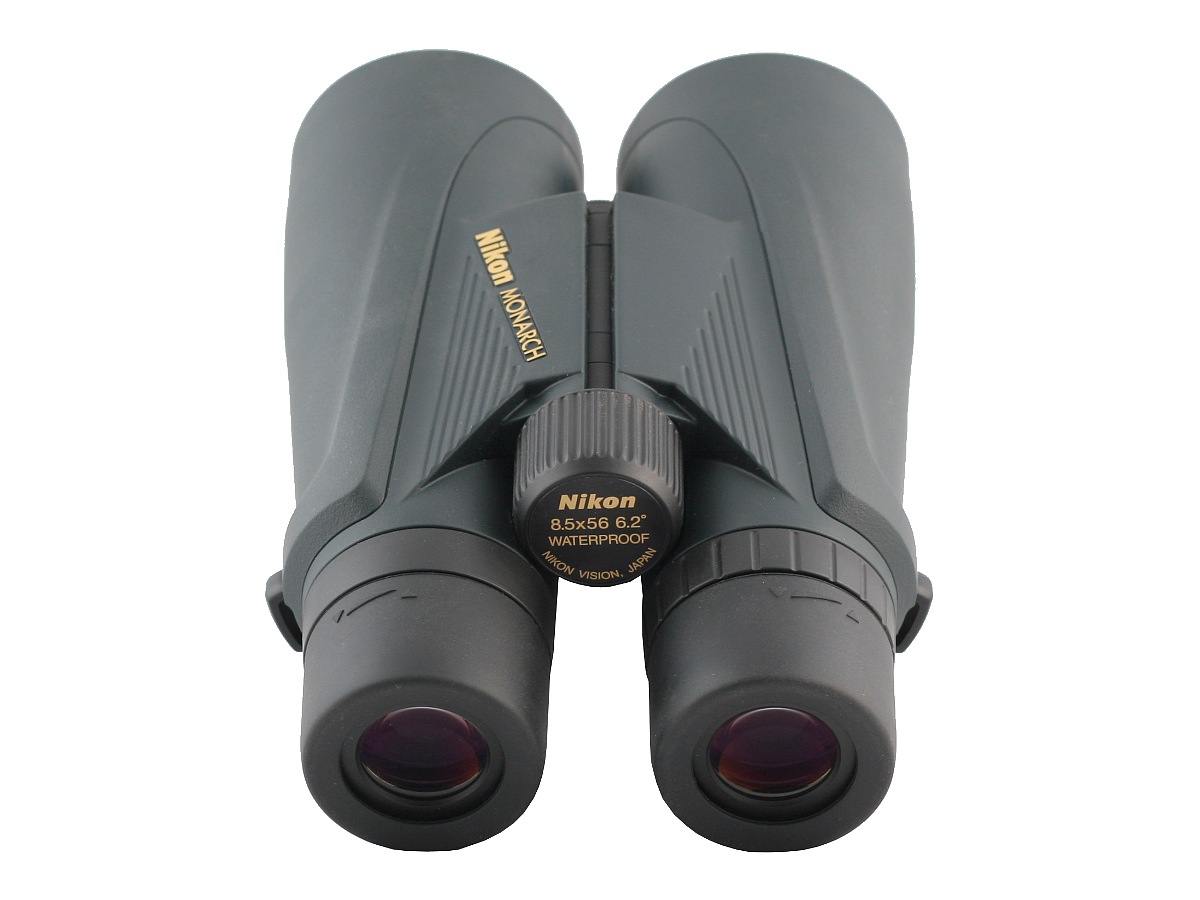

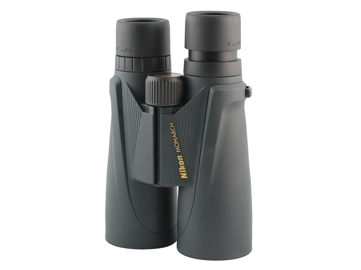

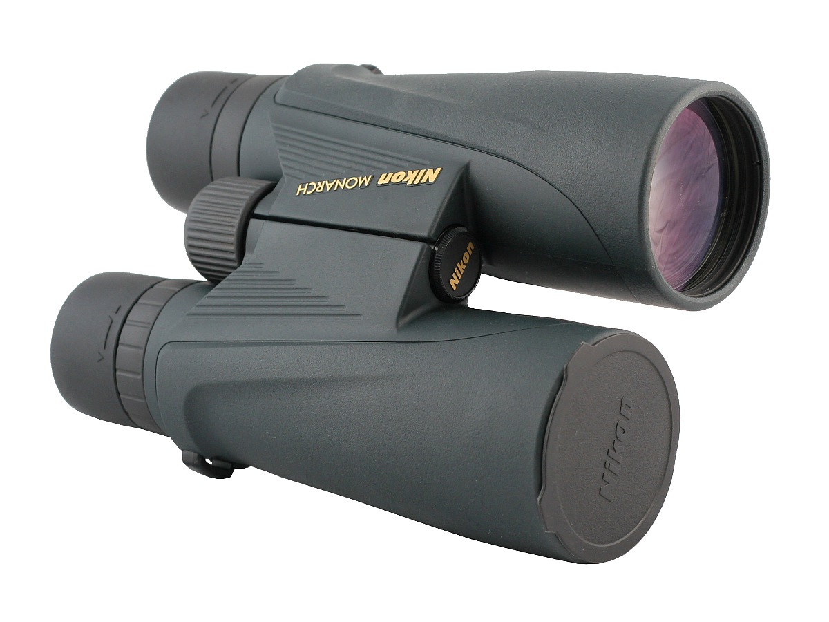

W 2006 roku Nikon zdecydował się na znaczne poszerzenie oferty wytwarzanych w Chinach Monarchów. W tym właśnie roku została zakończona produkcja modeli Sporter I 8x36 i 10x36, a na ich miejsce wprowadzono właśnie Monarchy o takich samych parametrach (nie omieszkując przy tym zwiększyć ceny). Dodatkowo, oferta została poszerzona o typowo nocne lornetki 8.5x56, 10x56 i 12x56, kierowane do myśliwych i miłośników astronomii. Model 8.5x56 to klasyczna lornetka nocna o dużej źrenicy wyjściowej. Instrumenty o powiększeniach 10 i 12x razy świetnie wpasowują się w lukę na rynku objawiającą się brakiem lornetek o dużej średnicy obiektywu i źrenicy wyjściowej około 5 mm, co czyni je świetnym instrumentem nocnym dla starszych osób, których źrenica oka nawet w warunkach całkowitej ciemności nie rozszerza się do 6-7 mm.
Lornetki z serii Monarch mają wszystkie soczewki i pryzmaty pokryte wielowarstwowymi powłokami, co ma zapewnić dobrą transmisję. Pryzmaty dachowe ze szkła BaK-4 pokryte są dodatkowo powłokami korygującymi zniekształcenia fazowe oraz lustrzanymi powłokami o wysokim współczynniku odbicia światła zapewniającym jasny obraz. Duże odsunięcie źrenicy wyjściowej ma zapewnić wyraźny obraz w całym polu widzenia, także osobom noszącym okulary. Lornetki zawierają elementy optyczne ze szkła ekologicznego bez ołowiu i arsenu. Monarchy są ponadto wodoszczelne (do 1 m przez 5 minut) i odporne na zaparowanie dzięki wypełnieniu azotem. Ich korpus wykonany jest z żywicy poliwęglanowej wzmocnionej włóknem szklanym oraz pokryty gumową powłoką zapewniającą odporność na wstrząsy i wygodny uchwyt.
