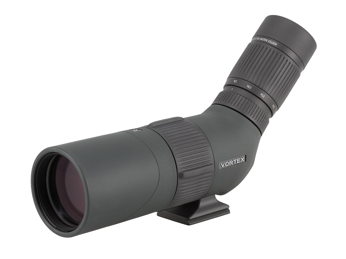

W ostatnich latach pojawił się jednak trend, żeby zacząć oferować lunety na drugim krańcu średnicy obiektywów, czyli bardzo kompaktowe modele klasy 50-56 mm. W ten trend dobrze wpisuje się oferta amerykańskiej firmy Vortex, która w swojej najwyższej jakościowo serii lunet o nazwie Razor HD oferuje właśnie trzy klasy modeli o obiektywach odpowiednio 56, 65 i 85 mm.
Jeśli chodzi o serię Razor HD, to, jak dotychczas, mogłem się wypowiadać o niej w samych superlatywach. Dotyczy to zarówno lornetek, jak i lunety o obiektywie 85 mm, którą miałem okazję już recenzować. Z chęcią więc zdecydowałem się sprawdzić możliwości najmniejszego modelu o obiektywie 56 mm, który został nam dostarczony do testów przez polskiego dystrybutora Vorteksa, czyli sklep Kolba.pl.

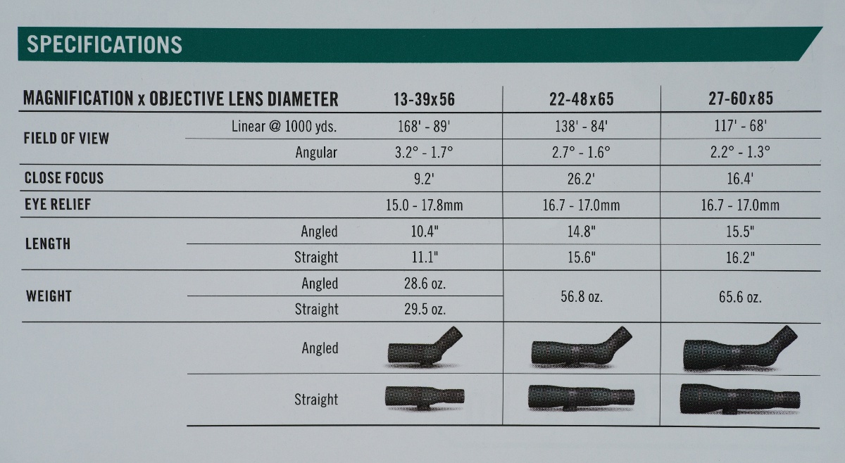

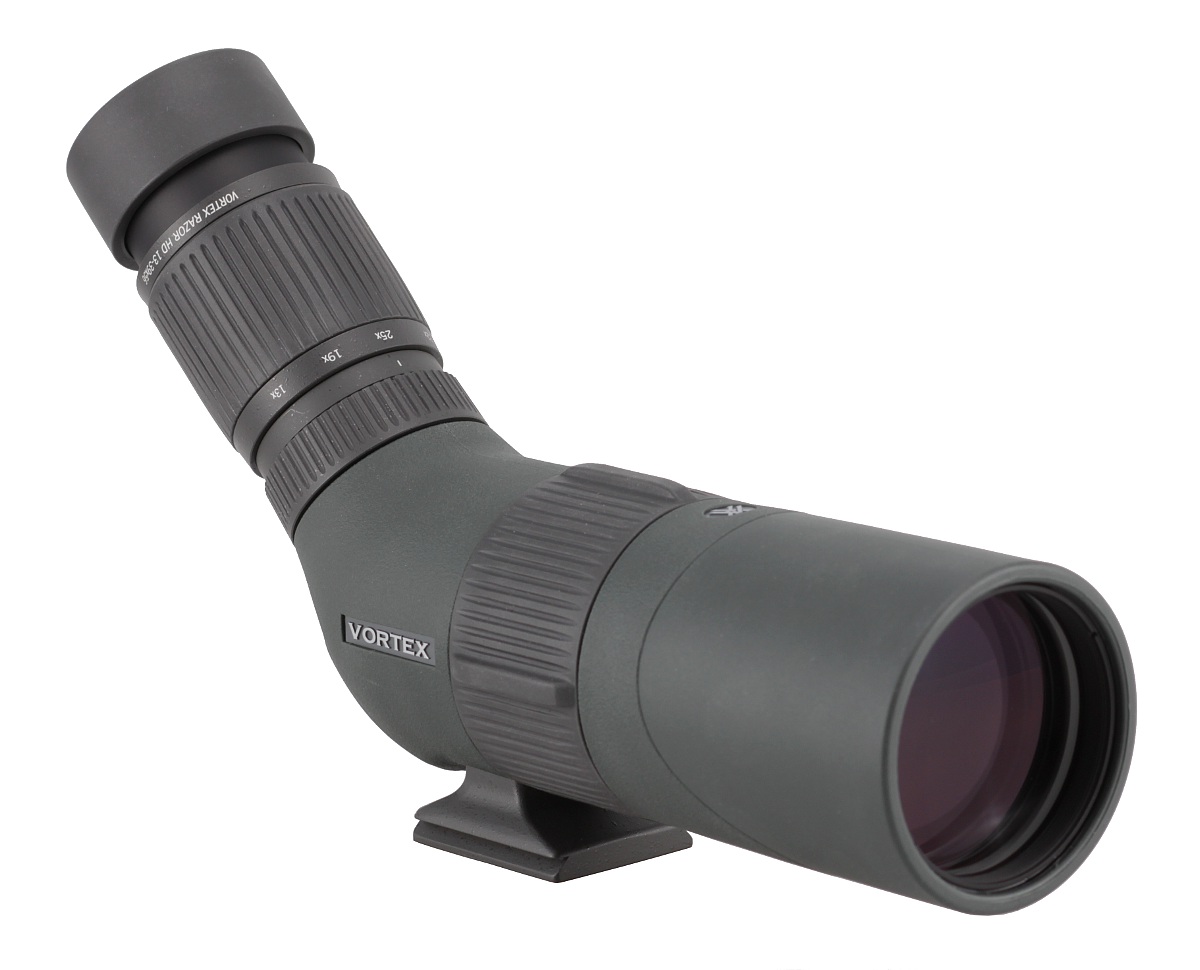

To, co od razu rzuca się w oczy, to duża różnica w rozmiarach i wadze w stosunku do modelu o obiektywie 65 mm. Łamana 56-tka waży 810 gramów, podczas gdy waga 65-tki sięga prawie dwa razy wyższego poziomu 1610 gramów. To ogromna różnica.
W przypadku długości nie ma już tak dużej przepaści, ale nadal różnice są istotne. Łamana 56-tka wraz z okularem mierzy sobie 26.4 cm, tymczasem łamana 65-tka ma 37.6 cm. Ponad 11 cm różnicy to naprawdę sporo.
Wraz ze wzrastającą średnicą obiektywów dostajemy zupełnie inny zakres powiększeń. W przypadku najmniejszego modelu jest to 13-39 razy, co oznacza, że źrenica wyjściowa zmienia się tutaj od 4.31 mm do 1.44 mm. Model 65 mm oferuje zakres powiększeń od 22 do 48 razy, więc tutaj źrenica wyjściowa zmniejsza się od 2.95 mm do 1.35 mm. Jasność powierzchniowa obrazu dawanego przez 65-tkę będzie więc zauważalnie mniejsza, szczególnie na najniższych powiększeniach.
Razor HD 85 mm ma za to zakres powiększeń 27-60 razy i tutaj źrenica wyjściowa zmienia się od 3.15 mm do 1.42 mm. Czyli, w tym przypadku, jasność powierzchniowa też będzie trochę mniejsza niż dla obrazu z 56-tki.
Recenzja lunety Vortex Razor HD 13-39x56 - Wstęp
Oprócz powiększeń i źrenic wyjściowych bardzo ważnym parametrem jest zakres oferowanych pól widzenia. U Razora HD 13-39x56 wynosi on 3.2-1.7 stopnia, a to oznacza zastosowanie okularu o zakresie pól własnych od 41.6 do 66.3 stopnia. Pierwsza wartość jest tutaj bardzo mała i oznacza, że będziemy mieli tam wrażenie spoglądania przez dziurkę od klucza, natomiast druga jest już świetna.
Modele o obiektywach 65 i 85 mm mają znacznie bardziej szerokokątne okulary, których pola zmieniają się od 59.4 stopnia na najmniejszym powiększeniu do ponad 75 stopni na powiększeniu największym. To są rewelacyjne wyniki, godne sprzętu najwyższej klasy.
Stratę w polu widzenia najmniejszy Razor HD rekompensuje sobie minimalnym dystansem ustawiania ostrości, który wynosi u niego tylko 2.8 metra. Bardzo słabo w tej kategorii wypada model o obiektywie 65 mm, w przypadku którego wartość ta rośnie do aż 8 metrów. Natomiast 85-tka oferuje już trochę mniejszą odległość wynoszącą 5 metrów.
