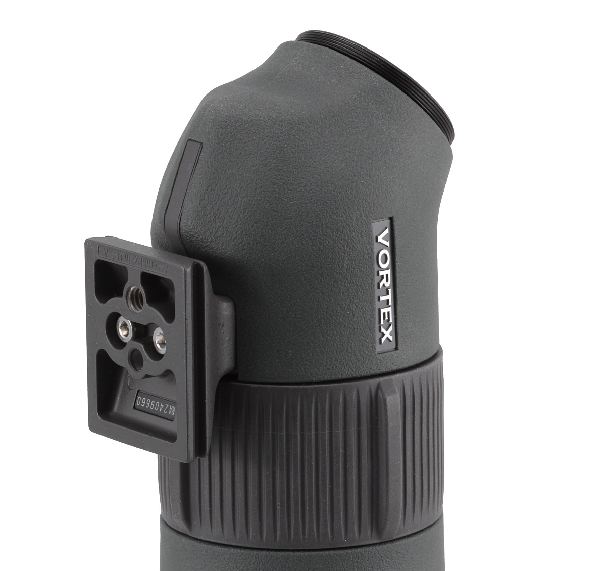

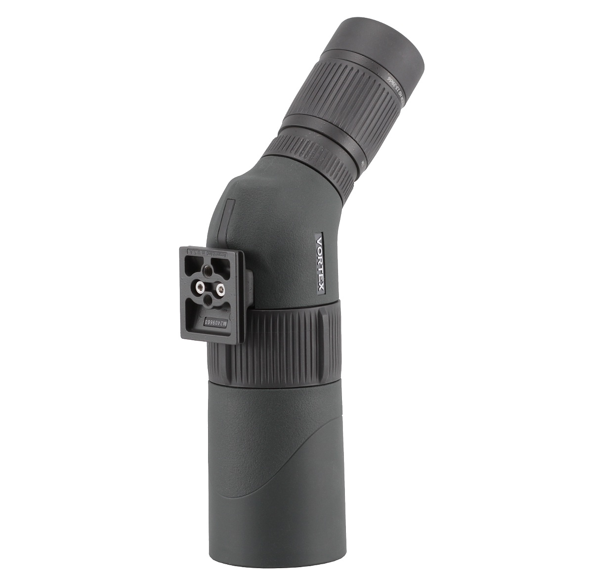

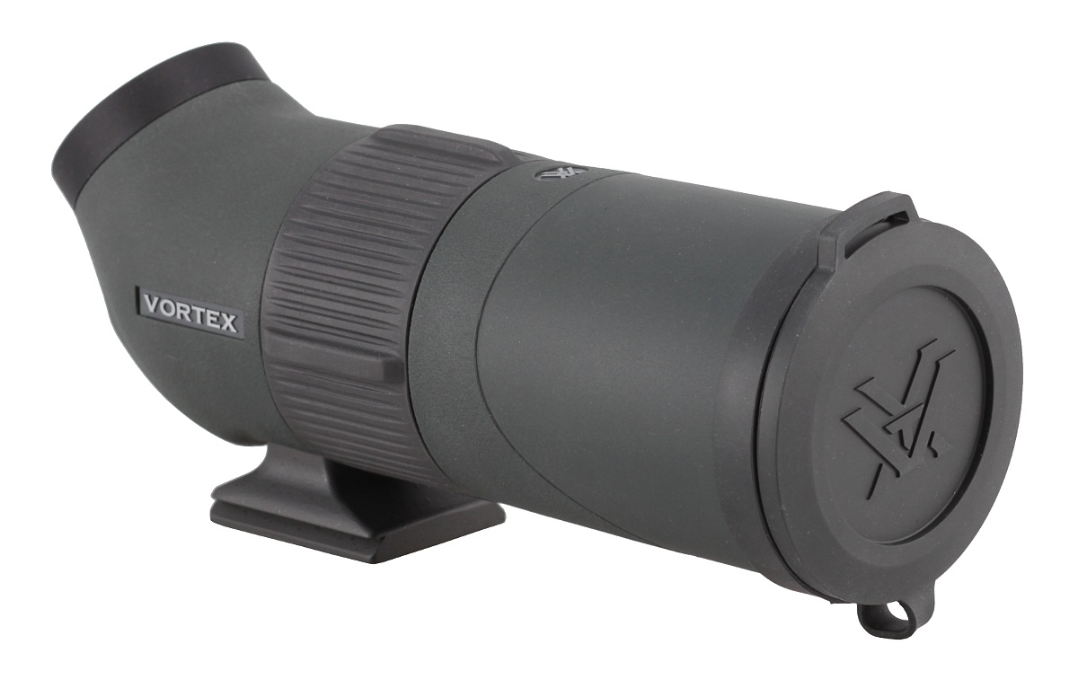

Następny element to łamana część tubusu zawierająca układ pryzmatów dachowych. Pokryto ją matową i zieloną gumą o delikatnej teksturze. Tutaj też wszystko przylega idealnie. Dodatkowo po obu stronach lunety umieszczono nazwę producenta, a na dole dołożono metalowy łącznik statywowy w standardzie Arca Swiss. Jest on przymocowany do tubusu dwiema śrubami imbusowymi, co pozwala odkręcić łącznik od lunety na stałe i dodatkowo ograniczyć wagę oraz gabaryty. Na owym łączniku umieszczono numer seryjny produktu oraz informację o tym, że został on złożony w USA. To dobra wiadomość. Większość elementów składowych Razorów jest produkowana w Japonii, reszta pewnie w pozostałych rejonach Azji, ale cieszy fakt, że wszystko jest składane w centrali firmy leżącej w Stanach Zjednoczonych. Można ufać, że zapewnia to skuteczniejszą kontrolę jakości i pozwala na świadczenie lepszych usług serwisowych.
Recenzja lunety Vortex Razor HD 13-39x56 - Budowa i jakość wykonania

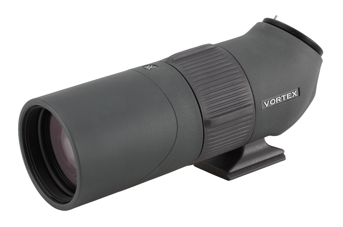

Właściwy korpus lunety kończy się gwintem do mocowania okularu. Tutaj najmniejszy Razor zasadniczo różni się od swoich większych braci, w przypadku których zamiast gwintu mieliśmy trochę bardziej użyteczny bagnet.

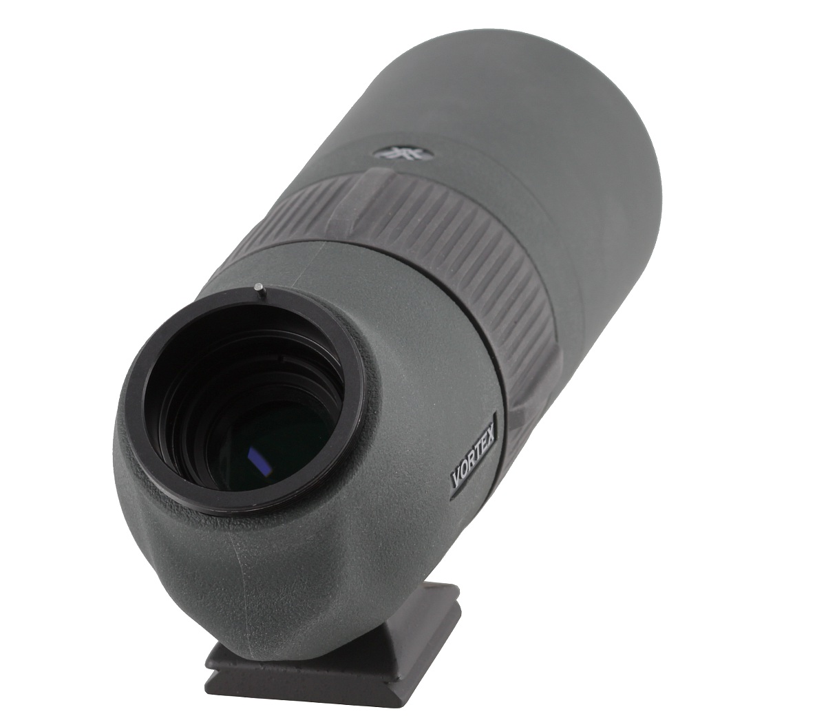

Zaglądając do lunety od strony mocowania okularowego, zobaczymy dobrze wyczerniony, zmatowiony i wykarbowany wewnętrzny tubus, w którym, na głębokości ponad 2 cm, znajdują się, połyskujące zielonkawo-niebieskimi powłokami antyodbiciowymi pryzmaty dachowe. Cały korpus lunety pozbawiony okularu ma tylko 197 mm długości i waży 595 gramów. Dodatkowe gramy można oszczędzić odkręcając łącznik statywowy. W tym momencie znajdujemy się już na poziomie wagowym małych lornetek klasy 32 mm.

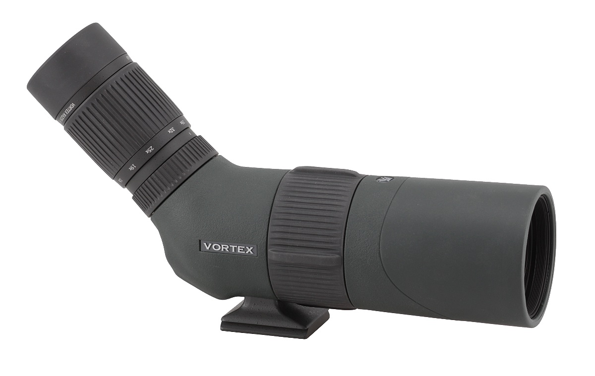

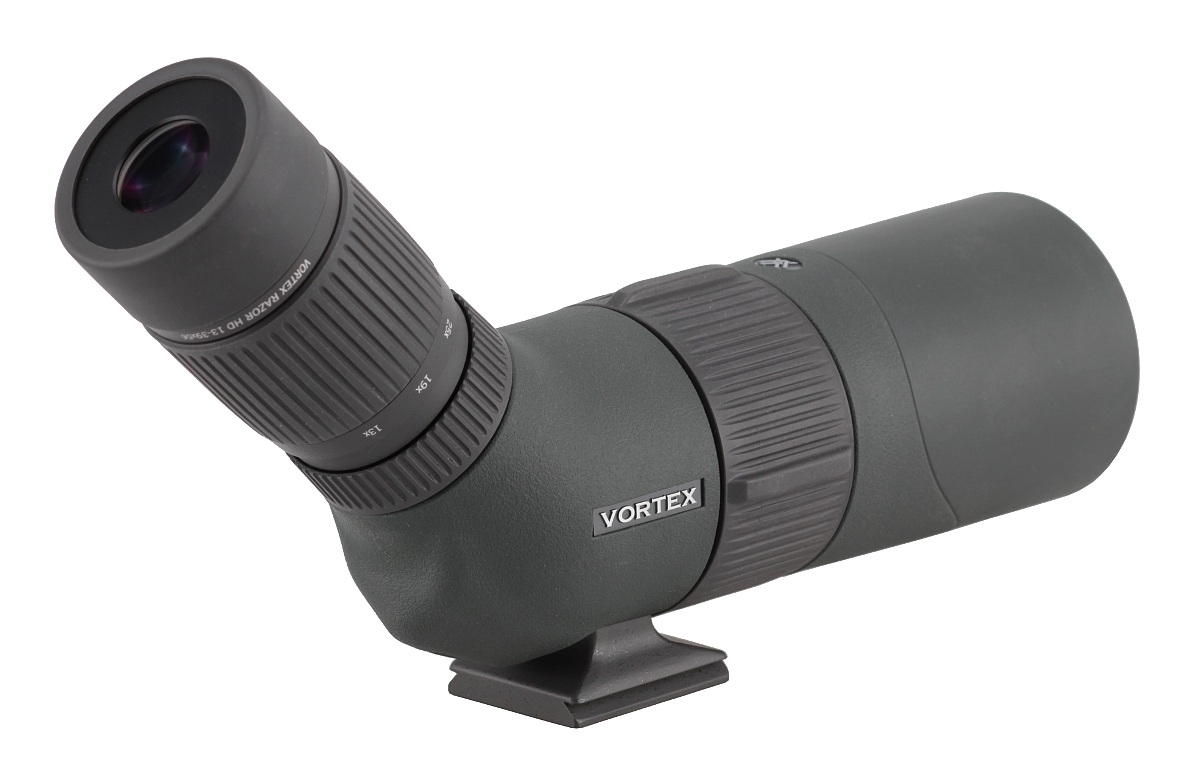

Po dokręceniu okularu długość zestawu rośnie do deklarowanej wartości 264 mm, a całkowita waga do 810 gramów, co idealnie zgadza się ze specyfikacjami. W tym przypadku jesteśmy już na poziomie wagowym lżejszych lornetek klasy 50 mm.

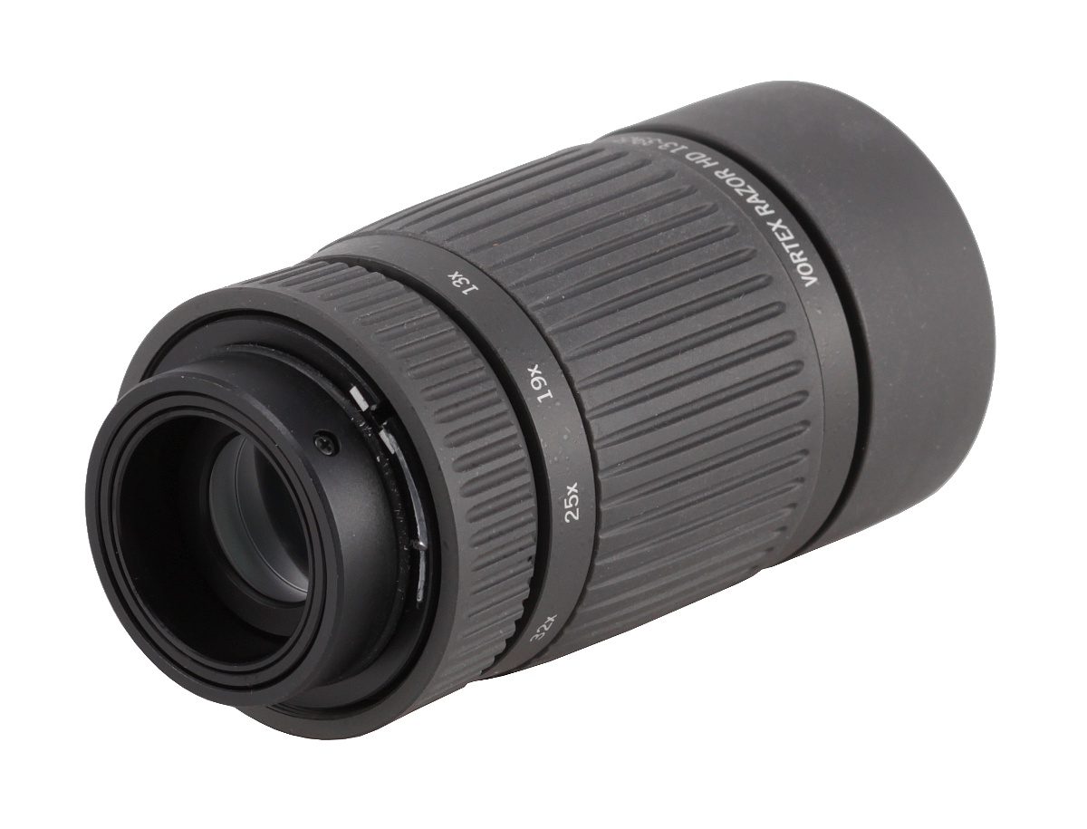

Sam okular, jak nietrudno obliczyć, waży 215 gramów, a jego całkowita długość, ze złożoną muszą okularową wynosi 95 mm. Po rozłożeniu tej muszli rozmiar wzrasta do 106 mm. Okular jest parafokalny, co oznacza, że raz ustawiona ostrość jest utrzymywana niezależnie od użytego powiększenia.

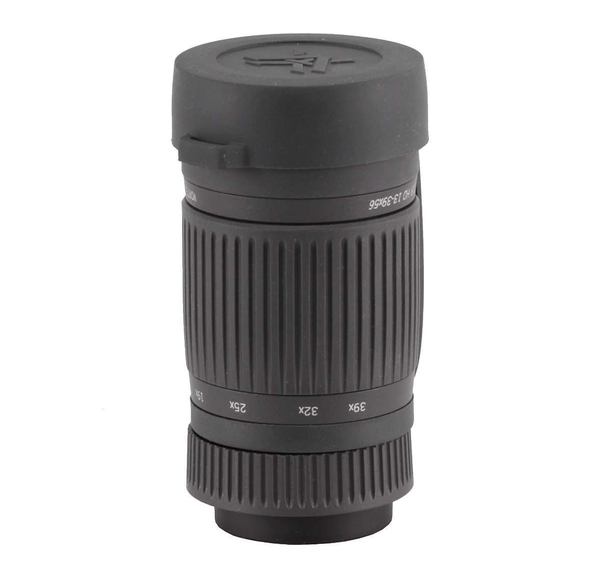

Sam korpus okularu też jest wykonany z kompozytów magnezowych. Warto jednak pamiętać, że jego największą część stanowi gumowany i karbowany pierścień do zmiany powiększenia. Pracuje on z równym i dość sporym, ale wciąż prawidłowym oporem. Po obu stronach tego pierścienia na metalowej obudowie znajdziemy napisy. Na dole zawierają one znaczniki powiększenia dla wartości 13, 19, 25, 32 i 39 razy, a u góry mamy po prostu pełną nazwę lunety, czyli Vortex Razor HD 13-39x56. Okular kończy się wspominaną już gumowaną muszą okularową, której wysokość można regulować na trzech poziomach wysokości.

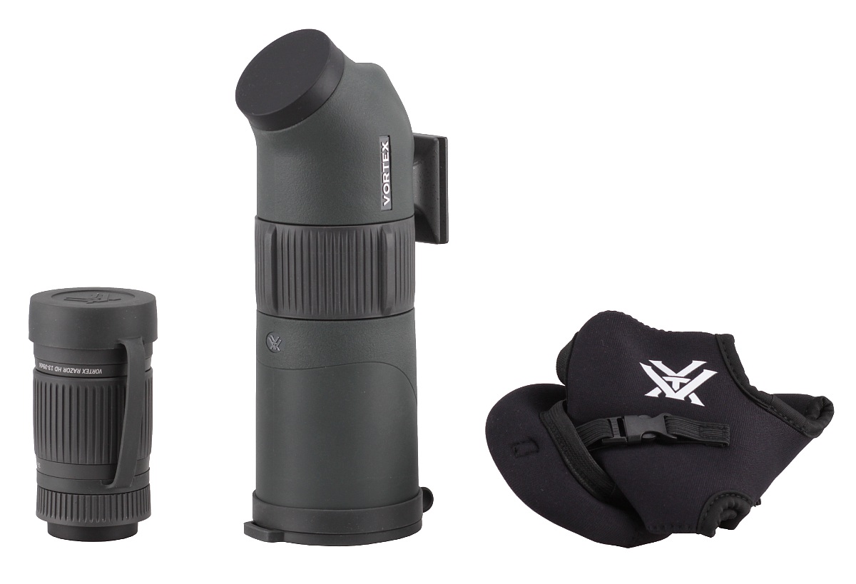

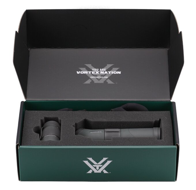

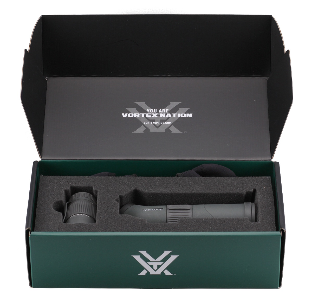

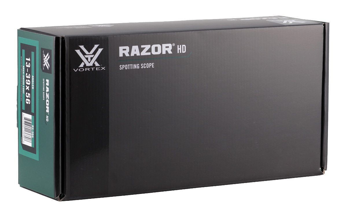

Producent zadbał o bogate wyposażenie oferowanej lunety. Sprzęt przychodzi do nas w gustownym i wcale nie tak dużym pudełku. Gdy je otworzymy, ukaże nam się korpus lunety z umieszczonym osobno okularem – wszystko leżące w zabezpieczającym przed wstrząsami i uszkodzeniami piankowym wypełnieniu. W dodatkowej kieszonce znajdziemy jeszcze miękki futerał.
Zarówno lunetę jak i okular wyposażono w gumowane dekielki z logotypem producenta, które można umocować na korpusie, tak żeby od niego nie odpadały. Dekielek na gwint do mocowania okularu jest już pozbawiony takich zaczepów.

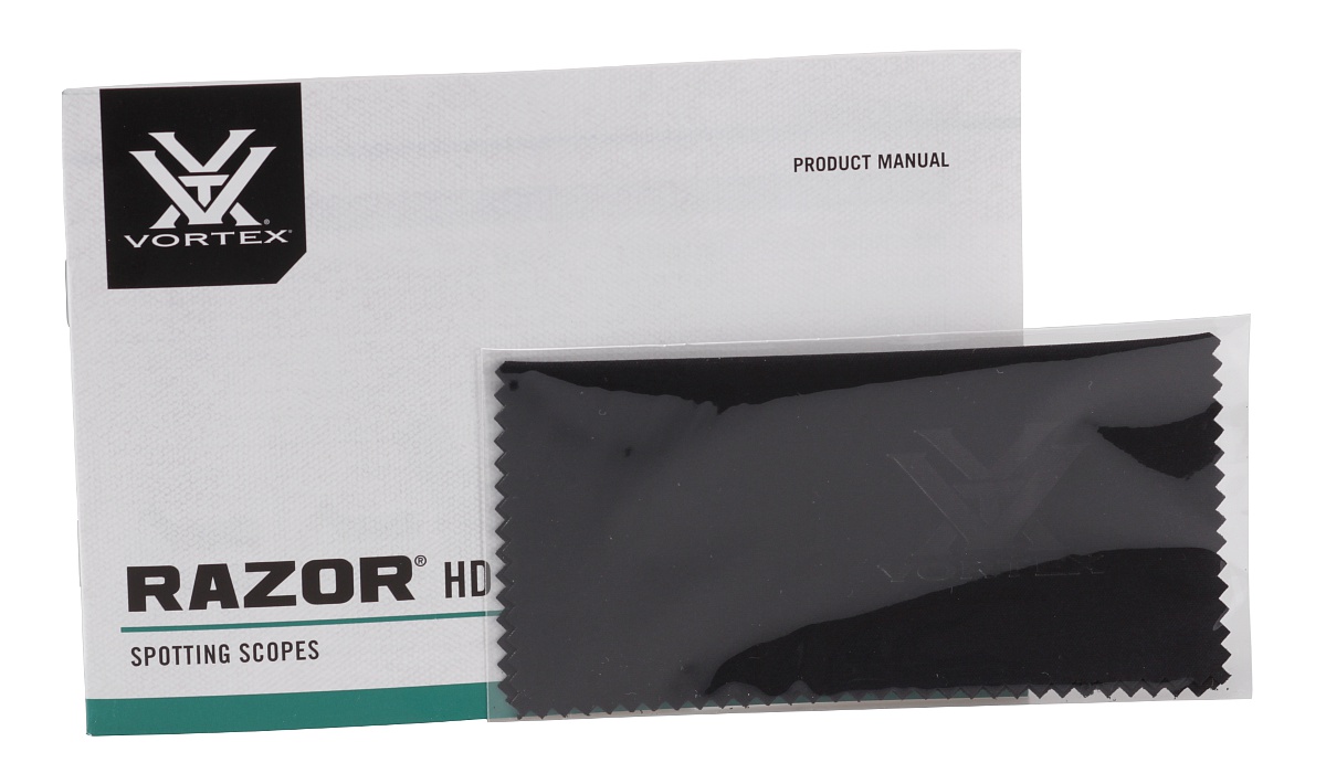

Dodatkowo w pudełku znajdziemy jeszcze instrukcję obsługi oraz ściereczkę do czyszczenia optyki. Producent udziela na lunetę dożywotniej gwarancji.
