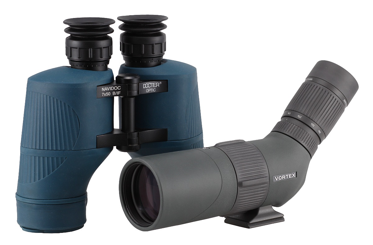

W przypadku najmniejszej lunety, zastosowanie takiego okularu nie było możliwe, bo ważyłby i mierzyłby on prawie tyle samo, co właściwy korpus samej lunety. Producent zdecydował się więc tutaj na kompromis i ograniczył pole widzenia. Dzięki temu cały zestaw stał się lekki i poręczny, co doskonale widać na powyższym zdjęciu, gdzie Razor HD 13-39x56 leży obok lornetki Docter Navidoc 7x50. To, czego nie widać na zdjęciu, to waga Doctera, która wynosi aż 1300 gramów i jest o ponad 60% większa niż Razora HD 13-39x56 z okularem i łącznikiem statywowym.
