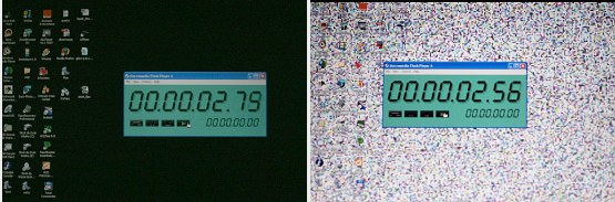

Ponieważ wielkość zapisywanego przez aparat pliku JPG czy RAW zależy od tego co sfotografowaliśmy, przygotowaliśmy dwa typy scenki i dwa tryby pracy, tak aby uzyskiwane pliki miały najmniejszy i największy możliwy rozmiar. W pierwszym przypadku używaliśmy czułości ISO 100 i fotografowaliśmy stoper umieszczony na w miarę jednolitym czarnym tle. W drugim przypadku zmieniliśmy tło na kolorowe i "pstrokate", a czułość zwiększyliśmy do ISO 1600. Poniższy rysunek pokazuje wygląd fotografowanej scenki, w dwóch omawianych wyżej przypadkach.

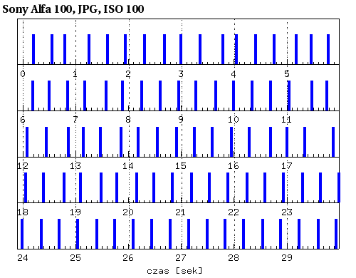

Alfa 100, fotografując scenkę z jednolitym tłem i przy ISO 100, w ciągu 30 sekund wykonała aż 86 zdjęć o średnim rozmiarze 940 kB. Poniższy wykres pokazuje rozkład czasowy tych ekspozycji.
Kilka słów o testach aparatów - część I - Tryb zdjęć seryjnych.
Widać, że aparat pracował dość równo i średnia dla całego ciągu 30 sekund wyniosła 2.87 kl/s. Dla ciągu pierwszych 5 sekund wyniosła ona 2.80 kl/s, a dla pierwszych 10 sekund 2.90 kl/s. Widać, że uzyskujemy tu wyniki ocierające się o podawaną w specyfikacji wartość 3 kl/s, która, jeśli chcemy być uczciwi, jest utrzymywana na samym początku pracy w trybie seryjnym, bo w ciągu pierwszej sekundy A100 wykonuje dokładnie trzy ekspozycje.

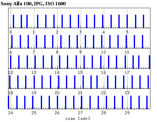

Wiemy jednak, że w tej sytuacji aparat miał naprawdę łatwe zadanie, bo 940 kB na plik to bardzo mało. Przy zmianie scenki na "pstrokatą" i podwyższeniu czułości do ISO 1600 poprzeczka idzie znacznie wyżej, bo średnia wielkość pliku wynosi tutaj już 4.11 MB.
Tym ciekawiej prezentuje się uzyskany wynik, który jest pod każdym względem identyczny jak poprzednio! Alfa znów wykonała 86 zdjęć z takimi samymi wynikami dla pierwszej sekundy oraz pięciu, dziesięciu i piętnastu sekund (rysunek poniżej).
Widać więc, że ograniczeniem trybu seryjnego w Alfie nie jest wielkość bufora czy transfer do niego lub z niego na kartę. Ograniczeń trzeba zaś szukać raczej w mechanice na przykład migawki.

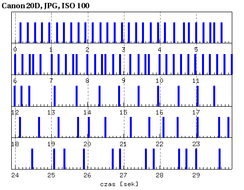

Jak sytuacja wygląda u Canona 20D? Dla jednolitej scenki i ISO 100 aparat generował pliki JPG o średniej wielkości 1.33 MB. Widać tutaj od razu mniejszą lub mniej wydajną kompresję, bo pomimo mniejszej od Alfy matrycy, pliki z 20D są większe. Canon wykonał jednak dość imponującą serię 96 ekspozycji, których rozkład jest zaprezentowany poniżej.
Widać zupełnie inne zachowanie niż u Alfy. Przede wszystkim średnia dla całych 30 sekund wynosi 3.2 kl/s czyli bardzo daleko od deklarowanych przez producenta 5 kl/s. Deklarowana wartość jest za to osiągana dla pierwszej sekundy, w której aparat wykonał 5 klatek oraz dla całych pierwszych pięciu oraz nawet dziesięciu sekund. Po upływie tego czasu (a w zasadzie 12 sekund), bufor aparatu ulega wypełnieniu i tempo spada - średnia dla 15 sekund wynosi już tylko 4.4 kl/s, by z czasem dalej spadać do wspomnianych wcześniej 3.2 kl/s dla interwału 30 sekund.

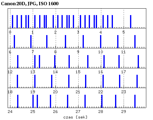

Jeśli bufor wypełniał się dla małych plików, łatwo przewidzieć co stanie się dla "pstrokatej" scenki, w przypadku której średnia wielkość pliku JPG wynosiła 3.16 MB (rysunek poniżej).
Tutaj aparat wykonał 58 ekspozycji, "zapchał" się znacznie szybciej, a deklarowane 5 kl/s jest utrzymywane tylko w ciągu pierwszych czterech sekund. Gdy weźmiemy pod uwagę 5 sekund, tempo pracy seryjnej spada do 4.6 kl/s, dla dziesięciu sekund do 3 kl/s, dla piętnastu do tylko 2.5 kl/s, a dla całego interwału półminutowego wynosi 1.93 kl/s.

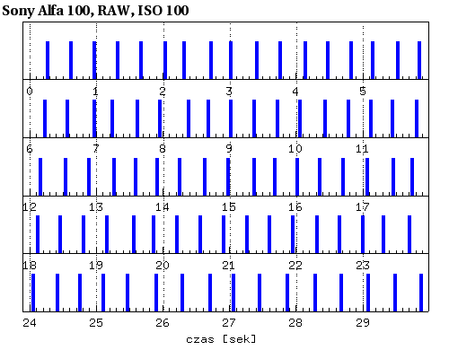

Przy ubogiej scence i ISO 100, średnia wielkość pliku RAW zapisywanego przez Sony Alfę 100 wyniosła 4.91 MB. Ponieważ jest to wielkość podobna do JPGa przy "pstrokatej" scence, wyniki też niewiele się od siebie różnią co widać na poniższym obrazku.

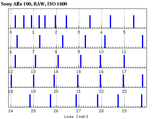

W sumie, w pół minuty, Alfa wykonała 84 zdjęcia, co daje średnią 2.8 kl/s. W zasadzie taki sam wynik uzyskuje się dla pierwszych 5, 10 i 15 sekund, więc znów praca jest bardzo równa i znów w ciągu pierwszej sekundy Alfa robi trzy ekspozycje, co pozwala producentom mówić o maksymalnej prędkości 3 kl/s. Schody zaczynają się dopiero przy "pstrokatej" scence i ISO 1600, gdzie bogactwo kolorów i szum generowany przez aparat nie pozwalają na wydajną kompresję RAWa i rośnie on aż do 14.25 MB. Tutaj Alfa wreszcie bardzo wyraźnie się "zapycha", co widać na poniższym rysunku.
W sumie aparat wykonał tylko 35 zdjęć, co dla interwału półminutowego, daje niezbyt imponującą prędkość 1.17 kl/s. Spowalnianie pracy widać po analizie coraz dłuższych interwałów. W pierwszej i drugiej sekundzie mamy jeszcze deklarowane 3 zdjęcia, ale już w pierwszych 5 sekundach notujemy drastyczny spadek do tempa 1.8 kl/s, który powiększa się do 1.4 kl/s dla pierwszych 10 sekund i 1.27 kl/s dla 15 sekund.

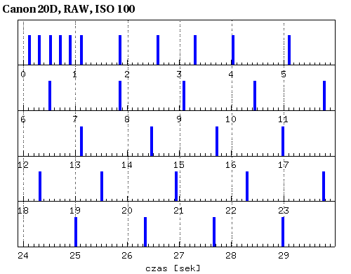

W przypadku ubogiej scenki i ISO 100 wielkość pliku RAW wyniosła 6.33 MB, co jest wartością wyraźnie większą niż u posiadającej większą matrycę Alfy. Duży rozmiar pliku nie mógł nie odbić się na prędkości trybu seryjnego i, jak widać z rysunku poniżej, spowodował, że w ciągu 30 sekund Canon zarejestrował tylko 29 ujęć.
Uzyskana dla całego odcinka średnia wynosi więc tylko 0.97 kl/s. Choć uczciwie trzeba przyznać, że znów dla pierwszej sekundy mamy 5 klatek, po czym aparat gwałtownie "zapycha" bufor i spowalnia pracę, by w ciągu pierwszych 5 sekund osiągnąć tempo tylko 1.8 kl/s. Spada ono do 1.4 kl/s dla 10 sekund i do 1.2 kl/s dla 15 sekund.

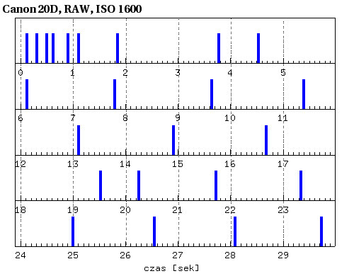

Jak widać z poniższego rysunku, w najtrudniejszej kombinacji, Canon 20D w ciągu pół minuty, rejestruje tylko 24 klatki, co daje kiepską średnią 0.8 kl/s. Jednak znów, jeśli weźmiemy tylko pierwszą sekundę, aparat potrafi w jej trakcie wykonać deklarowane 5 ekspozycji. Zapychanie bufora zastępuje jednak zaraz potem, bo już dla pierwszych 5 sekund prędkość serii spada do 1.8 kl/s. Potem jest jeszcze gorzej i dla 10 sekund tempo maleje do 1.2 kl/s, a dla 15 sekund do 1.0 kl/s.

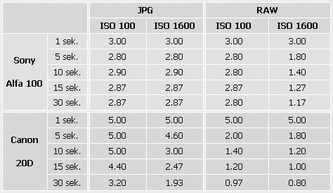

Z naszego mini-testu wynika kilka ciekawych faktów. Przede wszystkim tempo pracy w trybie seryjnym silnie zależy od tego jakiego interwału użyjemy do uśredniania. W przypadku Canona 20D skrajne wartości uzyskane w trakcie naszych pomiarów zawierały się od 5.0 do 0.8 kl/s. Tempo to silnie zależy jednak od typu i wielkości uzyskiwanego pliku - kluczowe w niektórych aparatach wydaje się więc to co fotografujemy. O ile w Alfie nie miało to aż tak dużego znaczenia, to u 20D miało ogromne. Tutaj dochodzimy do kolejnego ciekawego wniosku dotyczącego różnic w wynikach testów na Optyczne.pl i testów opartych o metodę analizy nagranego uprzednio dźwięku pracy migawki pracującej w trybie seryjnym. Taki system powoduje, że testerów nie interesuje to co fotografują, ani jakiej czułości używają, bo nagrywają oni tylko dźwięk, i na dobrą sprawę mogliby w trakcie tego testu pracować z dekielkiem nałożonym na obiektyw. W ich przypadku rozmiary plików są często małe, a testowany aparat ma łatwiejsze zadanie do wykonania. My natomiast lubimy rzucać kłody pod nogi badanym instrumentom, stąd używanie w naszych testach wysokiej czułości i "pstrokatego" tła. Poza tym, z punktu widzenia testów urządzeń, które są przeznaczone do rejestracji obrazu, chyba właściwsze są testy oparte o analizę obrazu właśnie, a nie dźwięku...
