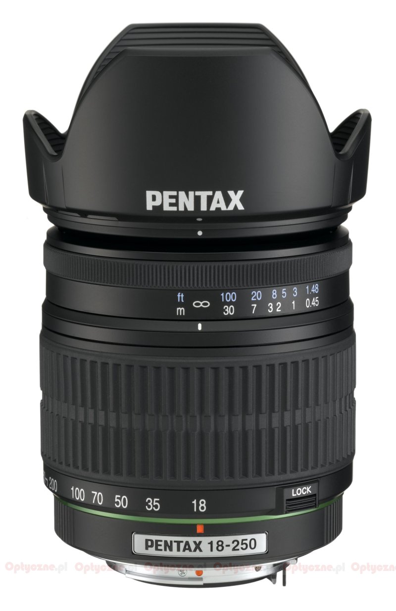

Pentax smc DA 18-250 mm f/3.5-6.3 ED AL [IF] - specyfikacja i opinie
Zdjęcia obiektywu
Specyfikacja obiektywu
Producent Pentax
Model smc DA 18-250 mm f/3.5-6.3 ED AL [IF]
Ogniskowa 18 - 250 mm
Światłosiła f/3.5 - 6.3
Pole widzenia 76 - 6.5 o
Ostrość od 0.45 m
Maksymalne powiększenie 0.28
Maksymalna wartość przysłony 45
Liczba listków na przysłonie 7
Mechanizm autofokusa AF
Konstrukcja 16 elementów / 13 grup
Rozmiar filtra 62 mm
Tryb Makro Nie
Stabilizacja Nie
Dostępne mocowania Pentax K
Wymiary 75 x 85.5 mm
Waga 455 g
Dodatkowe informacje Premiera: 02-10-2007
Średnia ocen z 4 opinii.
Jakość / cena
Ocena ogólna
4.25 Dobra
