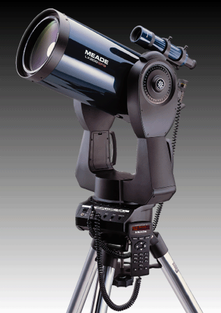

Teleskop Maksutowa-Cassegraina

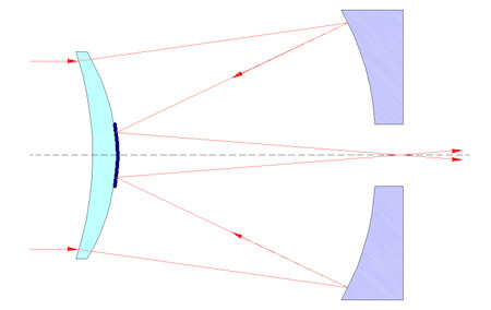

Jest to system polegający na modyfikacji teleskopu Maksutowa w sposób, który umozliwia obserwacje, nie tylko fotograficzne, ale także wizualne. Teleskop taki składa się ze sferycznego lustra głównego, którego aberracja sferyczna jest niwelowana przez soczewkę meniskową. Modyfikacja polega na dołożeniu wypukłego zwierciadła wtórnego, które przyczepia się do wewnętrznej części menisku lub po prostu aluminizuje się samą środkową część menisku, tak aby odbijała ona wiązkę światła w kierunku otworu znajdującego się w środku lustra głównego.
Teleskopy Maksutowa-Cassegraina jak na swoją ogniskową mają kompaktowe rozmiary, a ich zamknięta konstrukcja powoduje lepszą trwałość optyki. Z drugiej strony, zalety te w pewnych aspektach są wadami, ponieważ zwarta
konstrukcja powoduje większe problemy z przysłanianiem zwierciadła głównego przez zwierciadło wtórne, a zamknięta konstrukcja wymaga długiego czasu studzenia optyki. Optycznie teleskopy Maksutowa-Cassegraina wypadają lepiej niż teleskopy Schmidta-Cassegraina.
