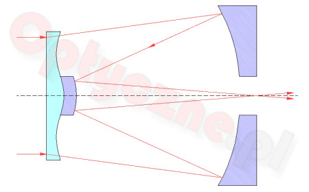

Jest to modyfikacja kamery Schmidta, która umożliwia obserwacje, nie tylko fotograficzne, ale także wizualne. Teleskop taki składa się ze sferycznego lustra głównego, którego aberracja sferyczna jest niwelowana przez płytę korekcyjną o zadanym kształcie. Modyfikacja polega na dołożeniu wypukłego zwierciadła wtórnego o kształcie hiperboloidy, które odbija wiązkę światła w kierunku otworu znajdującego się w środku głównego lustra.
Teleskopy Schmidta-Cassegraina jak na swoją ogniskową mają kompaktowe rozmiary, a ich zamknięta konstrukcja powoduje lepszą trwałość optyki. Z drugiej strony, zalety te w pewnych aspektach są wadami, ponieważ zwarta konstrukcja powoduje większe problemy z przysłanianiem zwierciadła
głównego przez zwierciadło wtórne, a zamknięta konstrukcja wymaga długiego czasu studzenia optyki.
