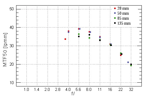

Jak na obiektyw zmiennoogniskowy, którego ogniskowa zmienia się o czynnik 4.8x, testowany Canon w kategorii rozdzielczości poczyna sobie bardzo dobrze. Zachowanie w zakresie 28-50 mm trudno nazwać inaczej niż rewelacyjnym. Nawet przy maksymalnym otworze względnym mierzone rozdzielczości są wysokie, a po lekkim przymknięciu przysłony sięgają prawie 40 lpmm. Minimalnie grosza sytuacja panuje dla zakresu 85-135 mm, ale i tam trudno jej coś zarzucić. Podsumowując, piękna i równa praca w całym zakresie.
Canon EF 28-135 mm f/3.5-5.6 IS USM - Rozdzielczość obrazu

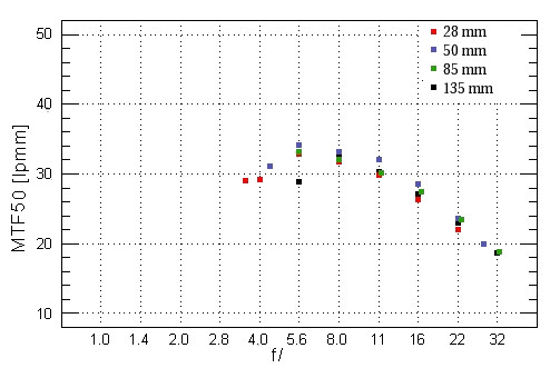

Na brzegu kadru, Canon na pewno czerpie korzyści z zaprojektowania jego optyki pod pełną klatkę. Choć z tej perspektywy notowane wyniki nie są zachwycające. Uznawany za w miarę dobry poziom 30 lpmm jest wyraźnie przekroczony i to dla wielu kombinacji ogniskowych i przysłon, co jest dobrą wiadomością dla osób chcących używać go na matrycach APS-C. W przypadku APS-H i FF możemy mieć jednak mniej powodów do zadowolenia.

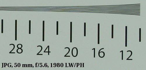

Poniższy wycinek tablicy testowej pokazuje nam, jak wysoko może zajść testowany obiektyw przy swoich maksymalnych osiągach i przy pracy na plikach JPG.
