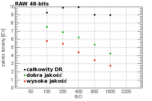

Zakres tonalny to pięta Achillesa lustrzanek E-Systemu. Z powodu dużego szumu, dynamika tonalna nie osiąga zadowalających wyników. Wystarczy spojrzeć na poniższy wykres, by uświadomić sobie, że pod tym względem nic się nie zmieniło. E-520 jak i bliźniacze modele łącznie z zaawansowanym E-3 cechuje to samo zachowanie pod względem zakresu tonalnego.
Olympus E-520 - Zakres tonalny
Wartości dla wysokiej jakości zdjęć, czyli dynamiki tonalnej liczonej przy stosunku szumu do sygnału SNR=0.1, są analogiczne do pozostałych lustrzanek Olympusa. Maksymalna wartość dla ISO 100 osiąga poziom tylko 5.8 EV. To podobny wynik do tego jakim charakteryzował się, krytykowany przez nas w tej kategorii, Canon 450D.
Przykład E-520 pokazuje jak bardzo całkowity zakres tonalny może fałszować możliwości aparatu. Definicja całkowitego zakresu tonalnego nie bierze pod uwagę żadnych czynników typu: wyostrzenie, szum. Nie jest to więc miarodajny sposób porównywania aparatów (a co ciekawe, jest stosowany przez większość serwisów poświęconych fotografii). W Olympusie sięga on niemal 10 EV i to po środku zakresu czułości. Jest to sprzeczne z typowym zachowaniem, w którym zakres maleje zwykle wraz ze wzrostem czułości. Oczywiście owe 10 EV nie ma żadnego związku z realnymi możliwościami aparatu, które, jak pokazują pomiary zakresu wyrażone stosunkiem sygnału do szumu, są co najwyżej przeciętne.

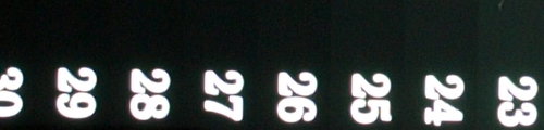

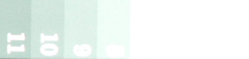

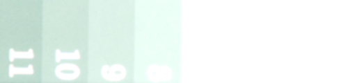

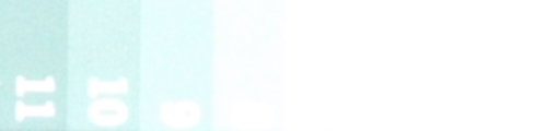

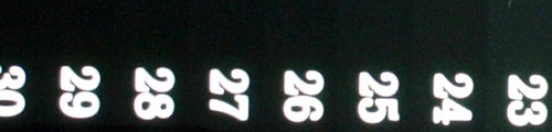

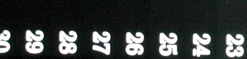

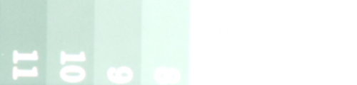

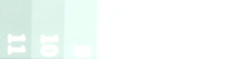

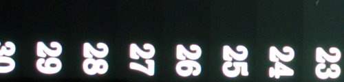

Wartości zakresu tonalnego na wykresie są obliczone na zdjęciach 48-bitowych wywołanych ze zdjęć RAW. Wizualnie zakres tonalny na plikach JPEG możemy ocenić poniżej na wycinkach tablicy Stouffer 4410. Odległość pomiędzy sąsiednimi polami szarości wynosi 0.3 EV.
ISO Granica bieli
100 Olympus E-520 - Zakres tonalny
200 Olympus E-520 - Zakres tonalny
400 Olympus E-520 - Zakres tonalny
800 Olympus E-520 - Zakres tonalny
1600 Olympus E-520 - Zakres tonalny
ISO Granica czerni
