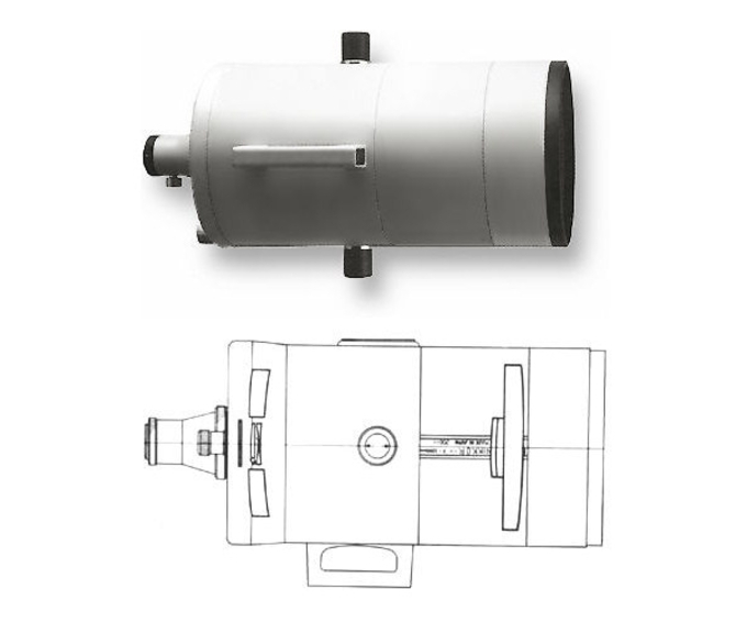

Obiektyw ma masę 17.5 kg i wyposażony jest w układ optyczny Schmidta-Cassegereina, który pozwala na ustawianie ostrości od 20 m. Przy okazji polecamy nasz tekst o najciekawszych obiektywach Nikkora, w którym piszemy m.in. o modelu Reflex 2000 mm.

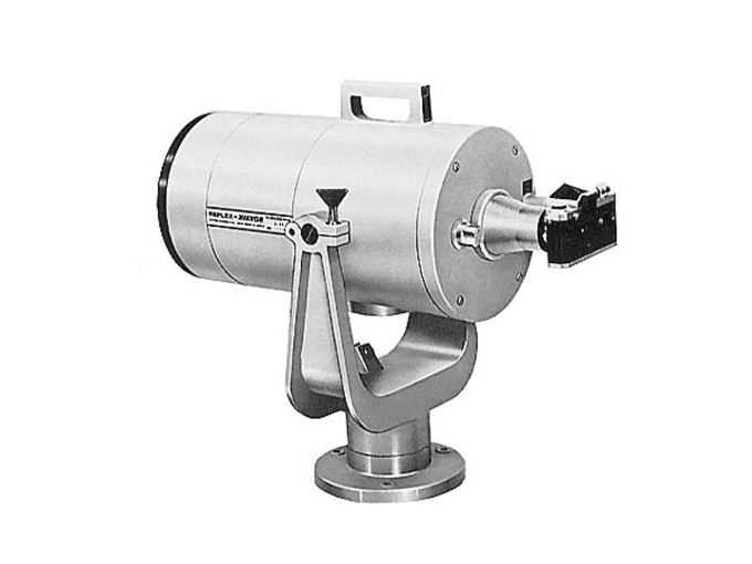

Widać w 1968 też byli papparazzi ;)
Raczej szpiedzy hihi.

W dziurze w zwierciadle głównym jest jeszcze dodatkowy korektor więc to pewnie jest lepsze niż współczesny i klasyczny S-C. Z drugiej strony pewnie miałby problemy z pokonaniem korygowanego Dall-Kirkhama. To nie jest duży instrument bo średnica lustra to 18 cm.

Kilka takich obiektów kupiła kiedyś NASA, by z daleka, z kliku(nastu) km. dokumentować powrót wahadłowców z orbity. Obiektyw nie jest demonem ostrości i poręczności, ale ma za to wbudowane filrty barwne.

cygnus - to żadna nadinterpretacja. Im dłuższa ogniskowa, tym bardziej obraz oddala się za ognisko, gdy odległość zdjęciowa maleje. Może w tekście żle sformułowano, ale chodzi o to, że TEN nikonowski Schmidt-Cassegerein o ogniskowej 2000 mm ogniskuje od 20 m.
