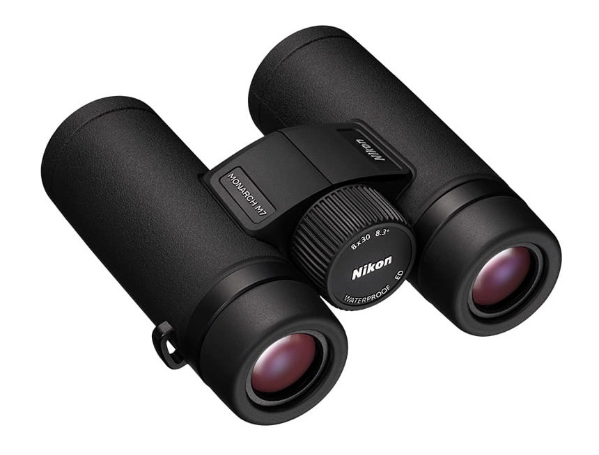

Według moich pierwotnych założeń ma on trochę za duże powiększenie, ale nadrabia mocno w pozostałych kategoriach, więc zdecydowałem się włączyć go do tego zestawienia.

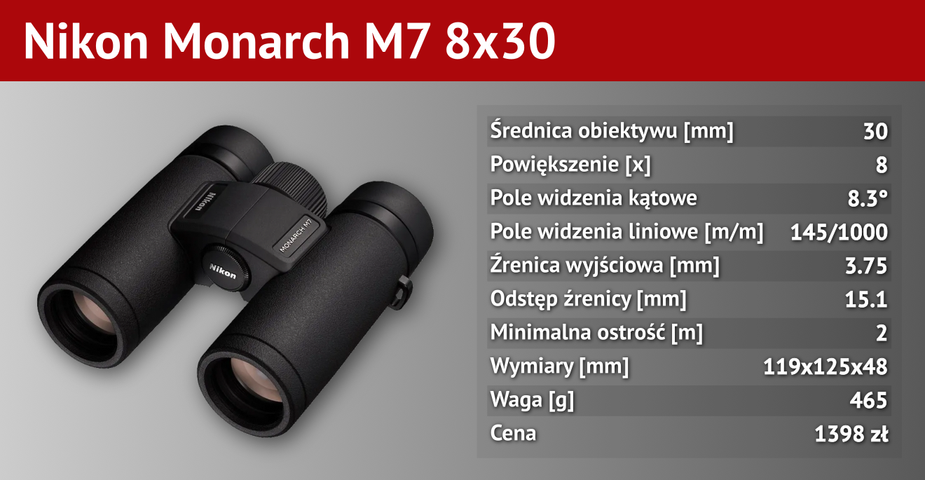

Po pierwsze, mamy tutaj do czynienia z wysokiej klasy optyką wyposażoną w niskodyspersyjne szkło ED. Po drugie, oferowane pole widzenia sięga wartości 8.3 stopnia, a to oznacza komfortowe pole własne okularów sięgające (wg uproszczonego wzoru) aż 66.4 stopnia. To naprawdę dużo. Nie można mieć żadnych zastrzeżeń do odstępu źrenicy wynoszącego 15.1 mm oraz minimalnego dystansu, z którego lornetka ustawia ostrość (2 metry).
W ogólności można powiedzieć, że wydając na Monarcha M7 8x30 1400 złotych wchodzimy tutaj na poziom optyczny, który zadowoli nawet wymagających użytkowników. To zdecydowanie udana lornetka godna rozważenia jako sprzęt nie tylko dla dziecka, ale dla każdego innego członka naszej rodziny.
Zalety:
- duże pole widzenia
- waga wynosząca tylko 465 gramów
- wodoodporna i wypełniona azotem obudowa
- optyka wyposażona w szkło ED
Wady:
- trochę za duże powiększenie jak na lornetkę dla dziecka
- cena może wydawać się zbyt duża jak na sprzęt dla dzieci
