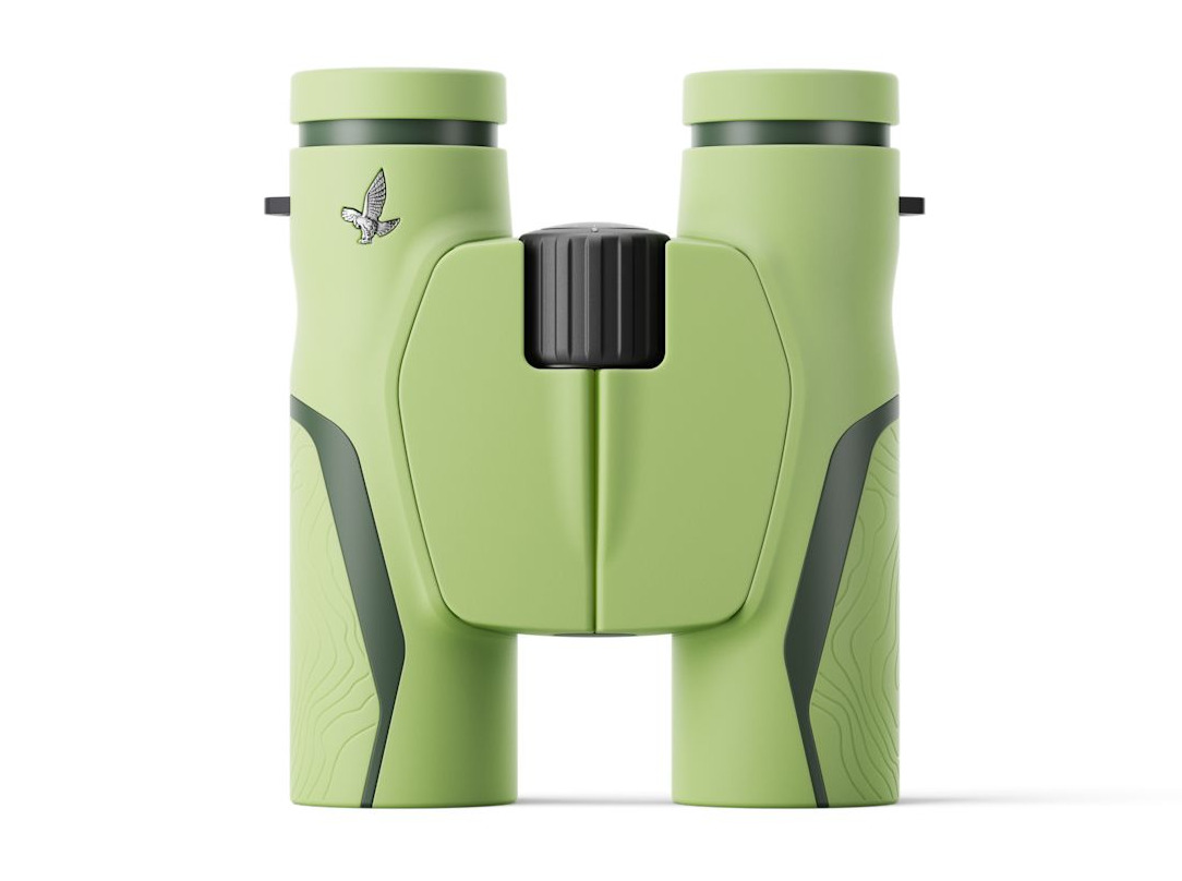

Omówmy najpierw zalety tego instrumentu. Po pierwsze, parametry 7x28 są idealne dla dzieci. Mamy tutaj łatwe w operowaniu powiększenie oraz źrenicę wyjściową wynoszącą 4 mm, która daje dobrą jasność powierzchniową obrazu i zapas w trakcie dziennych obserwacji. Po drugie, jakość optyki odpowiada tutaj temu, do czego przyzwyczaiła nas firma Swarovski Optik. Obraz jest więc jasny, klarowny, czysty i ma naturalną kolorystykę. Mamy też komfortowy odstęp źrenicy i wagę, która wynosi 480 gramów, a więc nie sprawi dziecku żadnych problemów nawet przy dłuższych obserwacjach.
Pierwsza lornetka dla dziecka - edycja 2026 - Swarovski MyJunior 7x28
Obudowa lornetki jest bardzo solidna, szczelna i wypełniona azotem. Trzymając ją w rękach, ma się wrażenie obcowania z naprawdę bardzo dobrze zaprojektowanym i wykonanym instrumentem, który przetrwa wiele pomysłów, na które wpadnie podczas jego użytkowania nasze dziecko.

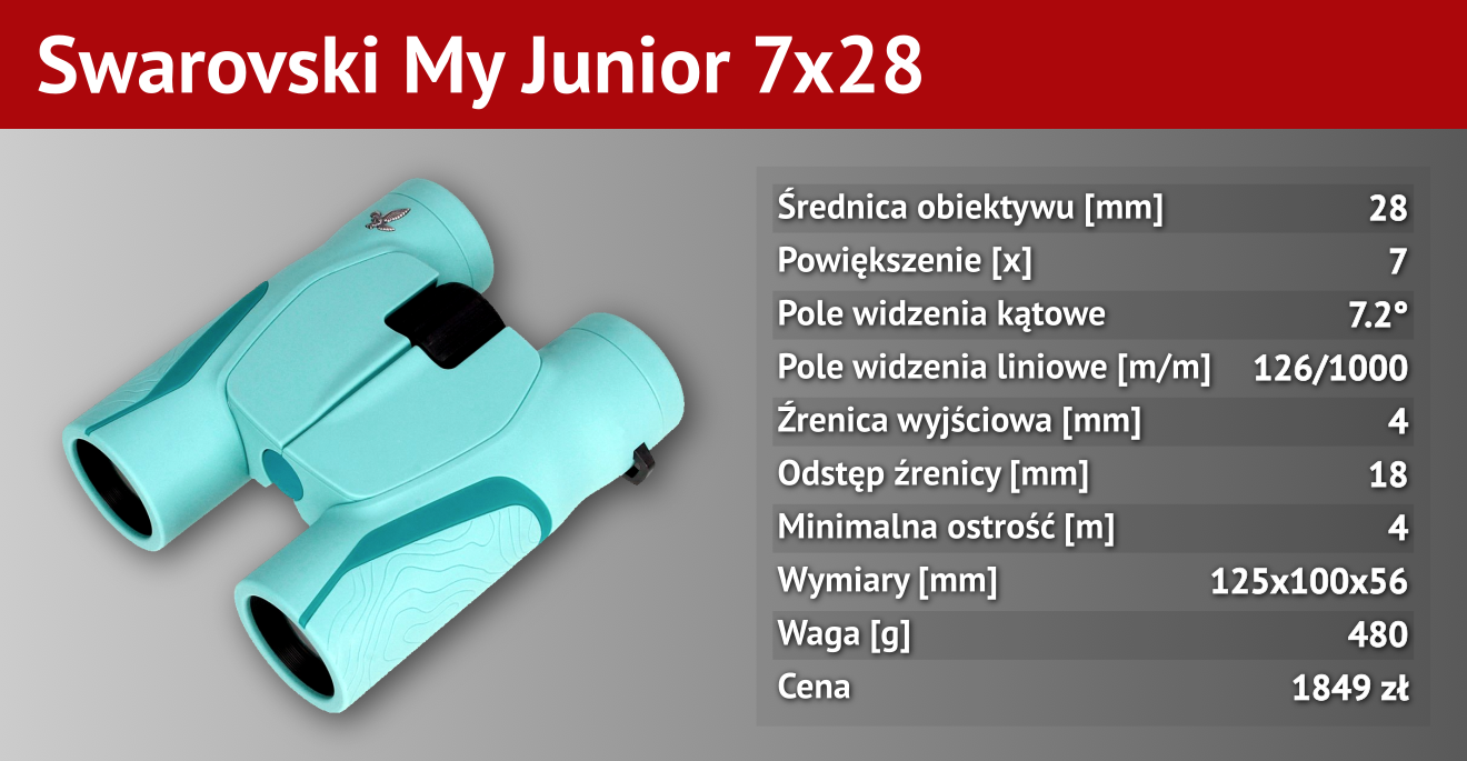

Projektując lornetkę dla dziecka, powinniśmy zadbać o duże pole widzenia. Niestety Swarovski tego nie zrobił, bo jego model oferuje tutaj wartość 7.2 stopnia, a to oznacza zastosowanie okularów o polu własnym 50.4 stopnia, a więc na granicy akceptowalności.
Gdy wszystko to połączymy z wysoką ceną sięgającą 1850 złotych, zakup tego modelu robi się mocno dyskusyjny. Jeśli jednak pogodzimy się z opisywanymi wcześniej wadami, odwdzięczy się on nam obrazem o naprawdę wysokiej jakości.
Zalety:
  • dobrze dobrane dla dziecka parametry 7x28
  • niewielka waga wynosząca 480 gramów
  • wysokiej klasy optyka producenta należącego do ekstraklasy
  • komfortowy odstęp źrenicy
  • bardzo solidna, wodoodporna i wypełniona azotem obudowa
Wady:
  • duże rozmiary jak na klasę 28 mm
  • małe pole widzenia
  • minimalny dystans ustawiania ostrości powinien być mniejszy
  • brak korekty dioptrażu
  • wysoka cena
