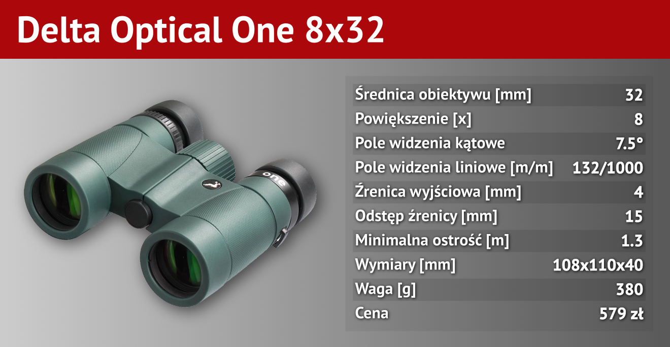

Delta Optical to polska firma, która działa na naszym rynku już od 30 lat i oferuje lornetki, lunety i teleskopy astronomiczne firmowane własną marką. Są one produkowane w Azji (głównie w Chinach), ale Delta bierze udział w projektowaniu zarówno ich optyki, jak i korpusów.
Model Delta Optical One 8x32 miał premierę w lipcu 2014 roku, a więc ma już kilkanaście lat. W tym czasie sporo się zmieniło i nie ukrywam, że akurat ten model trochę się już zestarzał i Delta powinna intensywnie myśleć o jego następcy. Choć nie ma on parametrów, które są idealne dla dziecka, ma sporo zalet, które spowodowały, że znalazł on swoje miejsce w naszym zestawieniu.
Parametry 8x32 dają nam źrenicę wyjściową o rozmiarze 4 mm, a więc wciąż dość uniwersalną i oferującą dziecku pewien zapas na niestabilność uchwytu. Na szczęście o ową niestabilność będzie o tyle trudniej, że Delta Optical One jest najmniejszą i najlżejszą lornetką klasy 8x32, jaką znam. Typowe lornetki należące do tego segmentu ważą od 450 do nawet 650 gramów, tymczasem waga One 8x32 to tylko 380 gramów, a więc to poziom, jaki obserwujemy u znacznie mniejszych modeli z obiektywami 25-28 mm. Wymiary też są bardzo kompaktowe, co robi z tej lornetki instrument prawie kieszonkowy. To istotne zalety.
Pierwsza lornetka dla dziecka - edycja 2026 - Delta Optical One 8x32
Pozostałe parametry też wyglądają dobrze. Pole widzenia wynosi 7.5 stopnia, a to oznacza zastosowanie szerokokątnych okularów o polu własnym sięgającym 60 stopni. Odstęp źrenicy ma rozsądną wartość 15 mm, natomiast na dużą pochwałę zasługuje minimalny dystans ustawiania ostrości, który wg specyfikacji wynosi tylko 1.3 metra, a w praktyce można dojść nawet do okolic 1 metra. Do tego można dodać przystępną cenę, która nie przekracza 600 złotych oraz dość solidną, w pełni gumowaną, wodoodporną i wypełnioną azotem obudowę.
Jeśli chodzi o własności optyczne, to nie są one wybitne, ale trudno tego oczekiwać od lornetki w tej klasie cenowej. Tak jak napisałem jednak na początku, po 12 latach od premiery przydałby się tutaj następca lub chociaż jakiś mały lifting. Niemniej, głównie z racji na kompaktowe rozmiary i wagę, przystępną cenę oraz rozsądne pole widzenia, wciąż można ten sprzęt rekomendować dzieciom pod warunkiem, że pogodzimy się tutaj z ciut za dużym powiększeniem.
Zalety:
  • kompaktowa jak na klasę 8x32 obudowa
  • waga wynosząca tylko 380 gramów
  • rozsądne pole widzenia
  • obraz ostry już od okolic 1 metra
  • wodoodporna i wypełniona azotem obudowa
  • przystępna cena
Wady:
  • trochę za duże powiększenie jak na lornetkę dla dziecka
  • własności optyczne, jak na dzisiejsze standardy, mogłyby być choć trochę lepsze
