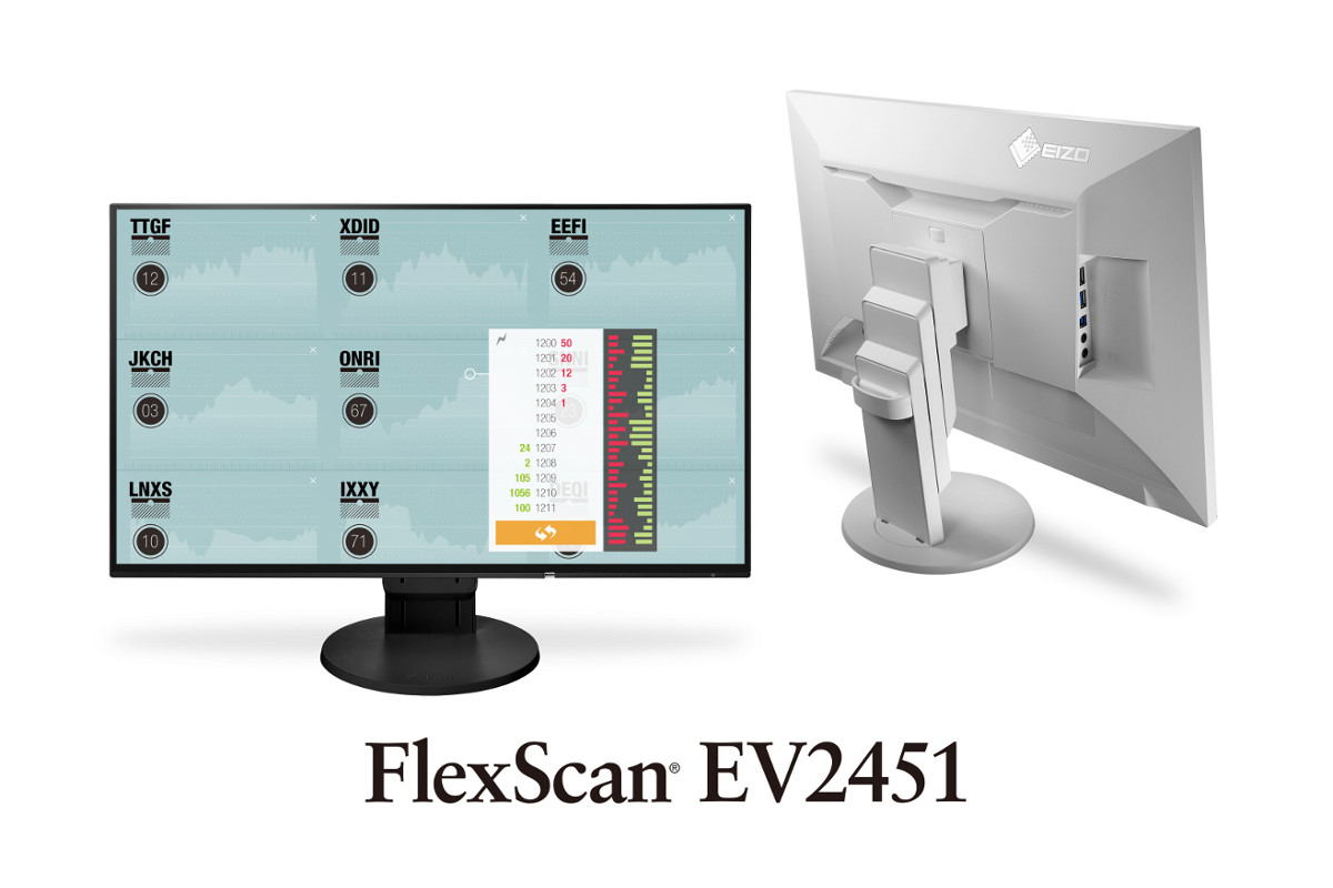

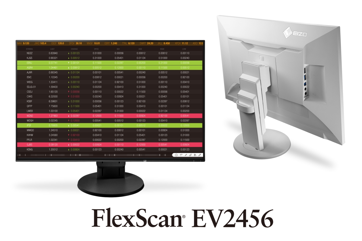

EIZO FlexScan EV2456 i FlexScan EV2451
Firma EIZO wprowadzi wkrótce na rynek dwa nowe modele monitorów FlexScan, które charakteryzują się m.in. cienkimi ramkami (o szerokości 1 mm) u góry i po bokach.
EIZO wprowadza na rynek dwa nowe monitory. 24.1” FlexScan EV2456 i 23.8” FlexScan EV2451 przeznaczone są do zastosowań w biurach, na stanowiskach tradingowych i w centrach kontroli. Nowe monitory charakteryzuje bezramkowa konstrukcja i unowocześniona, ergonomiczna stopka zapewniająca maksymalny komfort pracy z monitorem.
FlexScan EV2456 ma rozdzielczość 1920 x 1200, a FlexScan EV2451 1920 x 1080. Obydwa modele mają panele IPS z podświetleniem LED, szerokimi 178°/178° kątami widzenia i współczynnikiem kontrastu 1000:1. Typowa jasność dla EV2456 to 350 cd/m2, natomiast dla EV2451 to 250 cd/m2.
Ekrany nowych modeli otaczają niezwykle cienkie ramki o szerokości 1 mm, tylko dolna część jest nieco szersza i mierzy 4.6 mm. Umieszczono tam elektrostatyczne przełączniki do nawigacji po menu OSD monitora. Monitory są całkowicie płaskie, dzięki czemu w środowiskach dwu- lub wieloekranowych tworzą jednolitą powierzchnię.
Nowo opracowana stopka umożliwia:
- regulację w pionie w zakresie 158.6 mm (EV2456) i 172.7 mm (EV2451) – to 20% więcej niż w przypadku starszych modeli
- odchylenie ekranu w pionie w zakresie 40° (5° w dół, 35° do góry), obrót w płaszczyźnie poziomej o 344°, obrót o 90° do pracy w trybie portretowym
- posiada również mocowanie umożliwiające szybkie odłączenie ekranu od stopki i umieszczenie go na dowolnym ramieniu zgodnym ze standardem VESA oraz prosty uchwyt pomagający zapanować nad plątaniną kabli

"Firma EIZO wprowadzi wkrótce na rynek dwa nowe modele monitorów FlexScan, które charakteryzują się m.in. cienkimi ramkami (o szerokości 1 mm) u góry i po bokach"
To jakie będą u dołu?
Patrząc na grafiki, to wyglądają one na grubsze niż 1mm.

ten 1 mm raczej trzeba pomnożyć razy 7 może 8?
zreszta co za roznica czy bezel ma 1mm czy 10mm??????????
Jak rozumiem nikt nie zadał sobie trudu i nie podjął się wyczerpującego zadania polegającego na przeczytaniu całości notatki prasowej?
Dobra informacja - zrobiłem to za Was:
"Ekrany nowych modeli otaczają niezwykle cienkie ramki o szerokości 1 mm, tylko dolna część jest nieco szersza i mierzy 4.6 mm. "

Zamiast wyczerpująco analizować tekst reklamy, lepiej sięgnąć do źródeł:
Boczne ramki mają po 6,3 mm, dół 11,7 mm.
PS. Może nie tyle ramki, co "non-display area". Po prostu odsłania się nie wyświetlającą obrazu część matrycy, by móc napisać, że sama ramka ma 1 mm.
idąc dalej, jeżeli nazwiemy ramką "nie wyświetlająca obrazu część matrycy" i dodatkowo umówimy się że 1 mm to praktycznie to samo co 0 mm, to możemy nawet napisać w reklamie że jest to przełomowy monitor nie mający w ogóle ramek.
czekamy na monitor EIZO z ramkami o ujemnej grubości - język reklamy zniesie wszystko!
