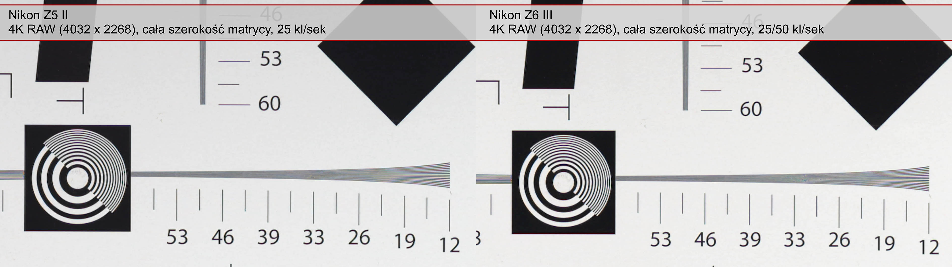

Szczegółowość obrazu oraz obecność artefaktów takich jak mora i aliasing badamy nagrywając testowanym aparatem tablicę ISO 12233, tak by wypełniła ona kadr w pionie przy danych proporcjach obrazu. Analiza ma charakter jakościowy, jej wynikiem nie są wartości liczbowe.
W przypadku testowanego urządzenia zdecydowaliśmy się podzielić niniejszy film na dwie części – jedną poświęconą filmowaniu w 4K oraz w formacie RAW, a drugą trybowi Full HD. Zaprezentujemy je w tej właśnie kolejności.
Pierwszą ważną uwagą, jaką musimy w tym miejscu odnotować, jest fakt, że Nikon ewidentnie poprawił działanie pełnoklatkowego filmowania w formacie RAW w porównaniu do tego, co obserwowaliśmy podczas pierwszego kontaktu z Z5 II. Obecnie jakość pełnoklatkowego 4K RAW jest nieodróżnialna choćby od tego, co oferuje model Z6 III. Potwierdzające to zestawienie zamieszczamy poniżej.
Jeśli natomiast chodzi o samą szczegółowość obrazu, to ta stoi na dobrym poziomie, choć producentowi nie udało się (mimo użycia filtra antyaliasingowego) wyeliminować pojawiających się miejscami kolorowych interferencji oraz lekkiego schodkowania w trybie pełnoklatkowym. Nadal jednak mówimy tu o pełnej użyteczności filmowych RAW-ów w obu dostępnych trybach odczytu matrycy.
