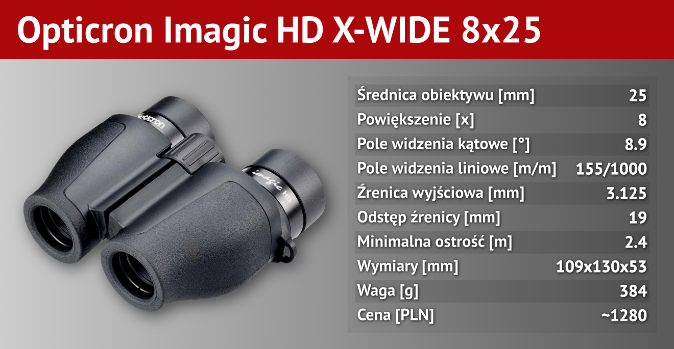

Na początek rzućmy okiem na poniższą grafikę pokazującą podstawowe parametry tego modelu, które w swojej specyfikacji deklaruje producent.

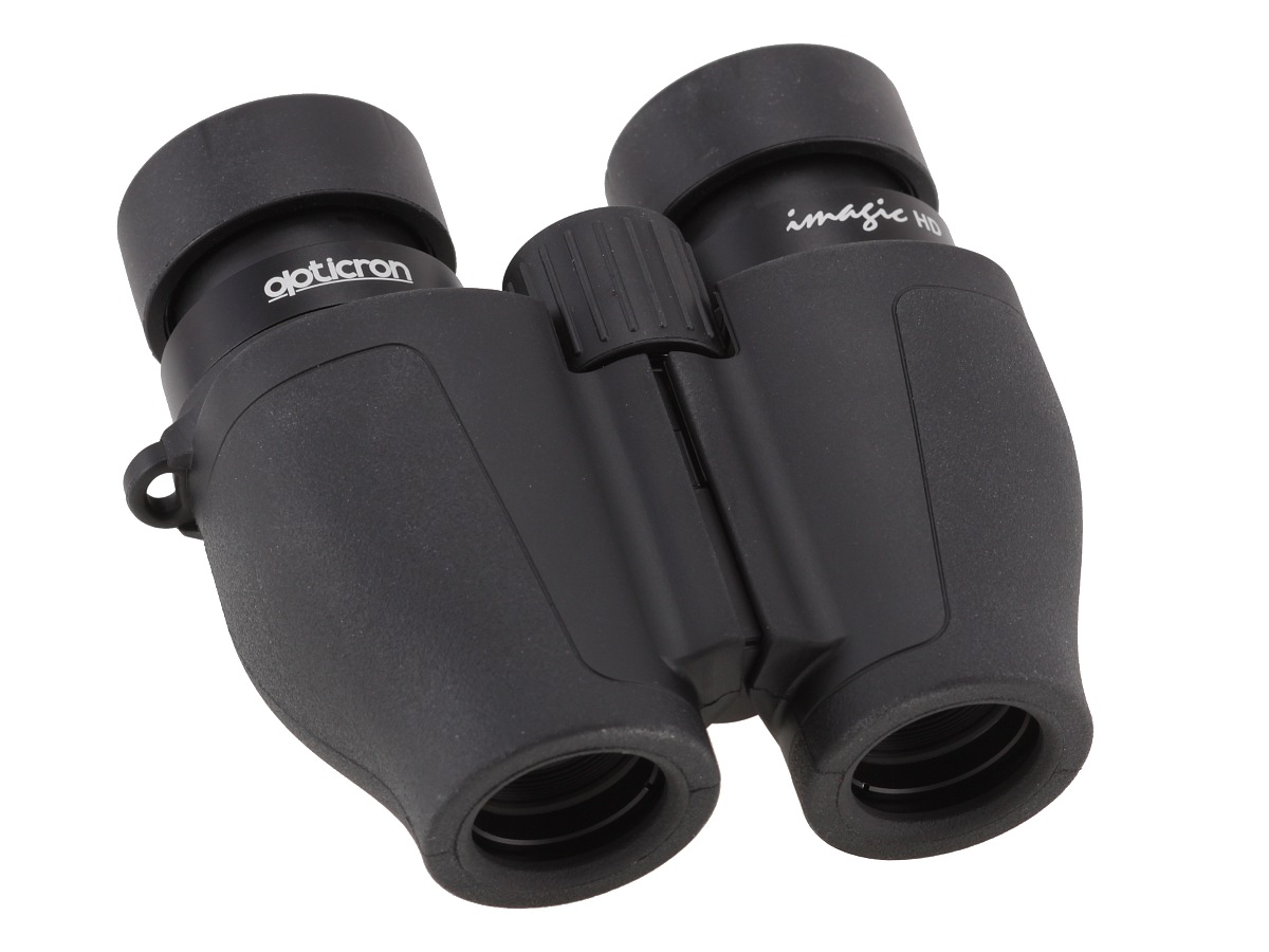

Dobrych wiadomości jest tutaj cała masa. Po pierwsze, mamy do czynienia z lornetką z układem pryzmatów odwróconego Porro. Działa on w oparciu o zasadę całkowitego wewnętrznego odbicia światła, nie generuje więc dodatkowych strat i nie wymaga stosowania dodatkowych powłok odbijających oraz fazowych. Po drugie, deklarowane pole widzenia wynosi aż 8.9 stopnia, co oznacza zastosowanie szerokokątnych okularów o imponującym polu własnym ponad 70 stopni (licząc wg wzoru uproszczonego). Jakby tego mało, rezultat ten osiągnięto bez ograniczania odstępu źrenicy, który sięga bardzo komfortowej wartości 19 mm.
Waga omawianej lornetki ma wynosić 384 gramy. Nie jest to mało, bo wiele zgrabnych dachówek klasy 8x25 potrafi ważyć poniżej 300 gramów. Tyle że najczęściej mamy wtedy do czynienia z bardzo małym polem widzenia. Wspominany już w tym artykule Voigtlander 8x25, dochodzi ze swoją wagą do 340 gramów, a więc waży niewiele mniej niż Opticron oferując jednocześnie znacznie mniejsze pole widzenia.
Z racji na zastosowanie pryzmatów Porro, nie osiągniemy tutaj tak małych rozmiarów jak w najmniejszych dachówkach - zrozumiałym jest więc fakt, że nowy Opticron będzie większy. Będzie to wadą dla osób, które chcą taką lornetkę wykorzystać w aktywnościach ekstremalnych (np. wspinaczka, wyczynowa jazda na rowerze itp.), gdzie każdy gram i milimetr mają znaczenie, ale jednocześnie zaletą dla osób o większych dłoniach, dla których użytkowanie tej lornetki będzie w pełni komfortowe.

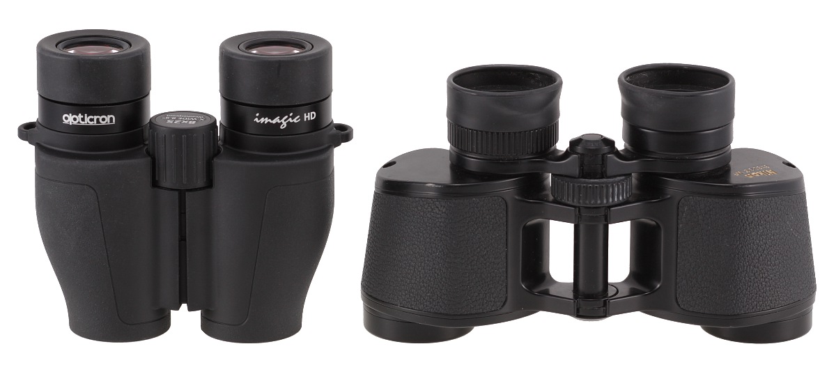

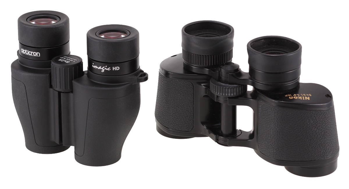

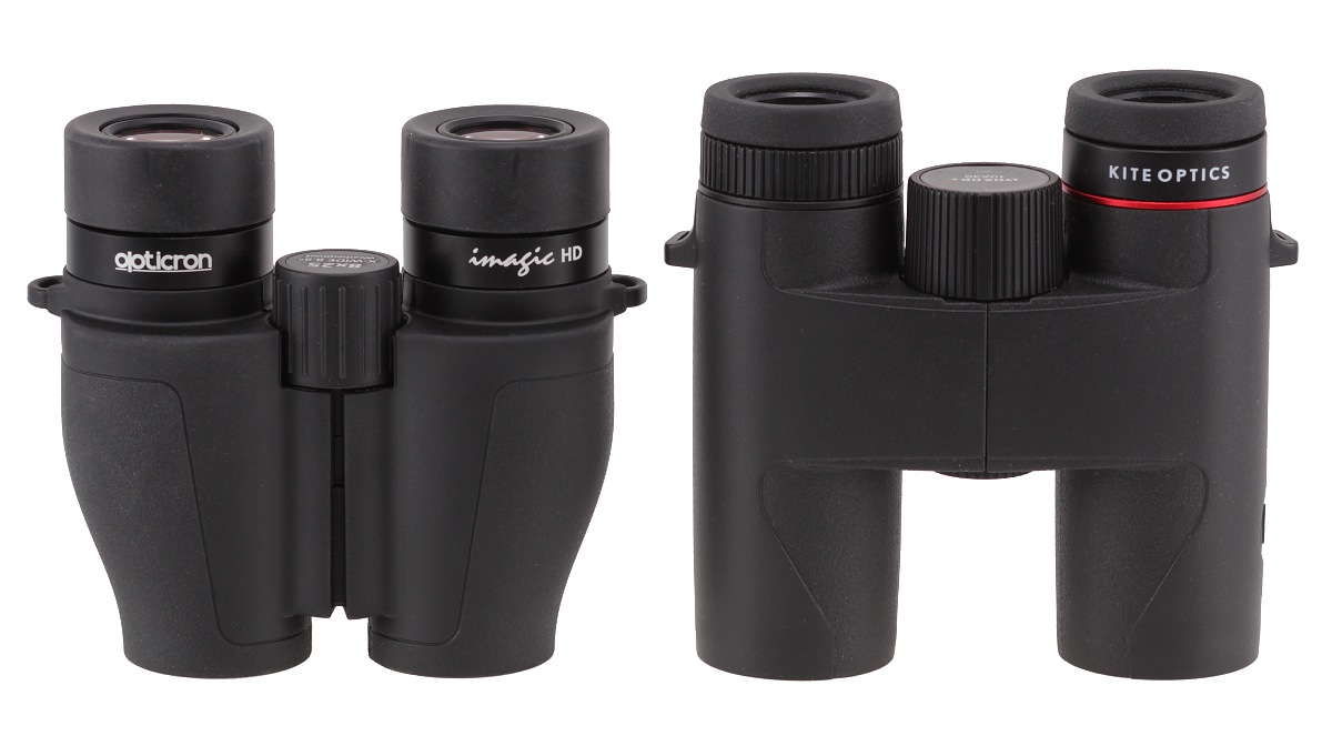

Jednocześnie Opticron czyni tutaj krok we właściwym kierunku nawet w stosunku do najmniejszych i najlżejszych lornetek klasy 8x30. Na poniższym zdjęciu stoi on obok Kite Lynx HD+. Różnica w rozmiarach nie jest może duża, ale w wadze zaczyna być już istotna.
Recenzja lornetki Opticron Imagic HD X-WIDE 8x25 - Opticron Imagic HD X-WIDE 8x25 - maluch idealny?
Warto przy tym zaznaczyć, że Opticron nie naciąga parametrów w swojej specyfikacji. Jego rzeczywista waga wynosi 382 gramy, a więc jest nawet 2 gramy mniejsza niż deklarowana. Rozmiary podane przez producenta to 109x130 mm, ale obejmują one zaczepy paska. Gdy dokonamy pomiaru po gumowanej obudowie, uzyskamy wynik 108x115 mm. Dla porównania, ukazany na zdjęciu Kite mierzony w ten sam sposób pokazuje wartość 118x117 mm.

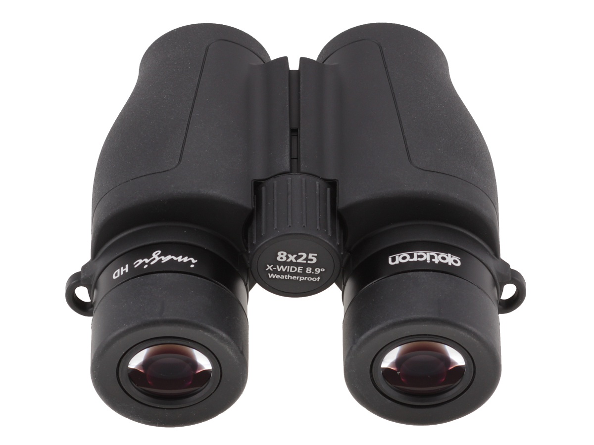

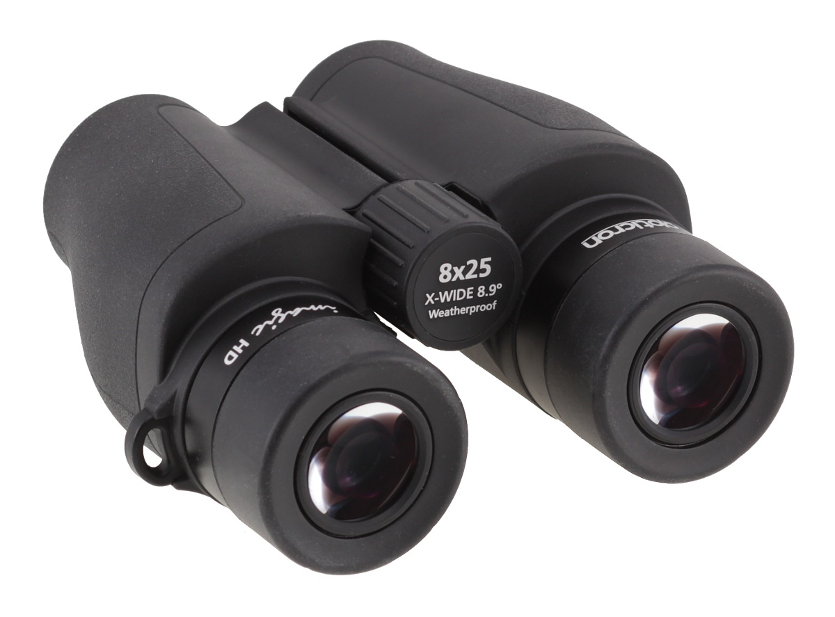

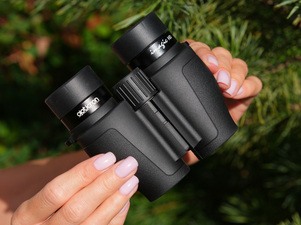

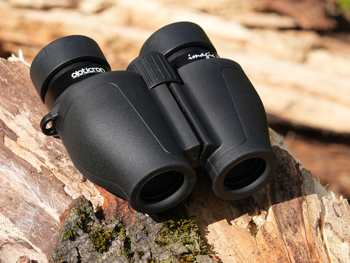

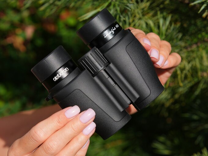

Jak widać ze zdjęć, Opticron Imagic HD X-WIDE 8x25 został pokryty gumowym obiciem, które na brzegach ma lekko chropowatą teksturę, co ułatwia uchwyt. Guma ta bardzo dobrze przylega do korpusu i nawet przy samych obiektywach trudno ją odciągnąć - tutaj nie ma niedoróbek.
Śruba centralna ma normalny w tej klasie sprzętu rozmiar i jest pokryta gumowanym karbowaniem. Jej praca jest płynna i odbywa się z należytym oporem. Przebieg całego zakresu odległości wymaga obrotu nią o kąt 440 stopni. Korekta dioptrażu została rozwiązana poprzez umieszczenie gładkiego, metalowego pierścienia na prawym okularze, który ma jedną wyraźną wypustkę ułatwiającą operowanie nim.
Muszle okularowe są gumowane i regulowane - można ustawić je w czterech pozycjach. Ich średnica przy samej krawędzi wynosi 42 mm - to spora wartość jak na sprzęt o obiektywie 25 mm. Ich rozmiar wciąż był dla mnie komfortowy, ale wydaje mi się, że producent trochę lepiej wyszedłby na tym, gdyby lekko je wyprofilował i zaokrąglił, a przez to zmniejszył ich średnicę o kolejne 2-3 mm.

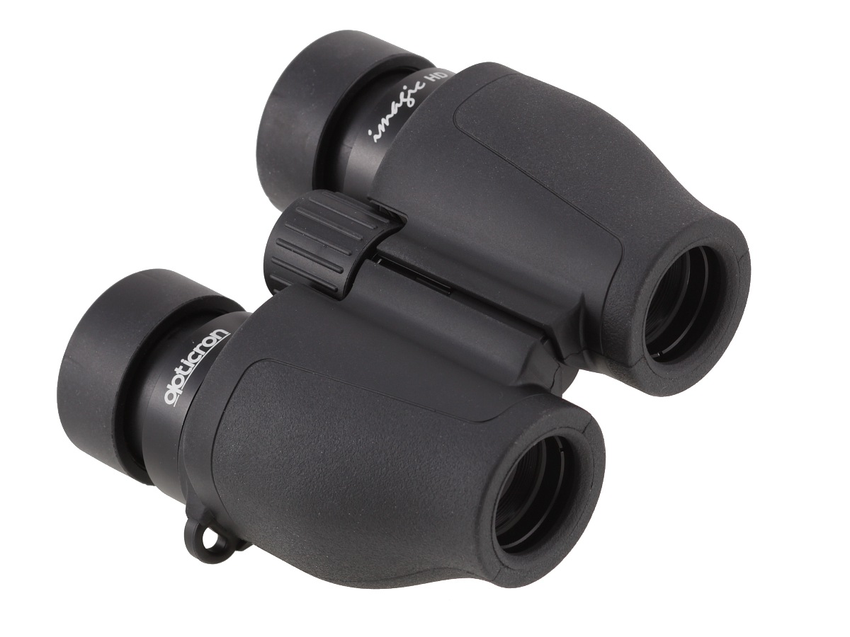

Dużą niespodzianką okazał się pomiar rozstawu źrenic. Jego minimalna wartość jest świetna, bo wynosi tylko 43.4 mm, a to oznacza, że lornetka ta w praktycznie każdym aspekcie staje się instrumentem idealnym dla dzieci. Jest mała, lekka, poręczna, ma ogromne pole widzenia z komfortowym odstępem źrenicy, a jednocześnie pozwala ustawiać osie bardzo blisko siebie. Niestety, nie ma róży bez kolców. Gdy przejdziemy na drugi kraniec zakresu okaże się, że maksymalny rozstaw wynosi tylko 71 mm. To może być problemem dla wielu dorosłych osób, u których rozstaw źrenic wynosi 72 mm lub więcej.
Bliskość obiektywów, która jest wymuszona przez układ odwróconego Porro, stwarza możliwość ustawiania ostrości od bardzo małych odległości i używania lornetki jako namiastki instrumentu makro. Opticron nie wykorzystał jednak tej możliwości, bo model Imagic HD X-WIDE 8x25 ustawia ostrość od odległości 2.45 metra. Jest to wartość zgodna ze specyfikacją, ale wciąż trochę za duża jak na sprzęt tego typu.

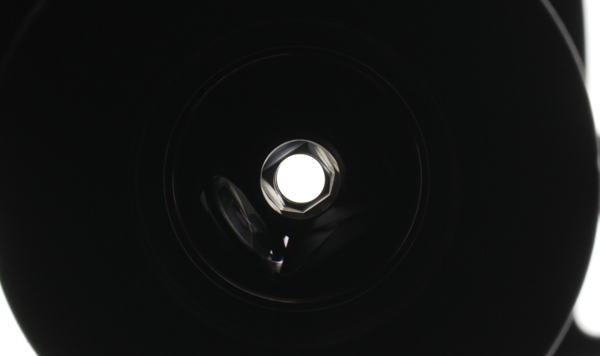

Zerknięcie do wnętrza lornetki pokazuje, że wewnętrzne tubusy są ciemno-szare, matowe i bardzo gęsto karbowane. Denko przy pryzmatach też wygląda dobrze. Pewnym problemem może być niewyczerniony choć matowy bok jednego z pryzmatów Porro, od którego światło może się dość swobodnie odbijać. Nie zaważyliśmy za to żadnych zanieczyszczeń.

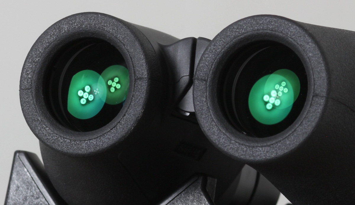

Nocne obserwacje jasnych świateł miejskich lub Księżyca zbliżającego się do pełni pokazały lekkie duszki pojawiające się w polu widzenia, które intensyfikowały się, gdy ostre źródło światła zbliżało się do diafragmy i wychodziło poza nią, a następnie przechodziły w wyraźne krzyżowe spajki.
W trakcie dnia, podczas obserwacji pod słońce, też było źle. Nawet gdy nasza dzienna gwiazda świeciła 20-30 stopni ponad górną krawędzią pola widzenia, flary potrafiły być tak intensywne, że raziły nasz wzrok. Ewidentnie czegoś tutaj nie dopilnowano.

Jeśli chodzi o pozostałe własności optyczne, do bezpośredniego pojedynku z Opticronem stanął wspominamy już Nikon 8x30 E II, który ma dokładnie takie samo powiększenie oraz pole widzenia. Jest jednak instrumentem z wyższej półki cenowej, a więc Opticron nie miał tutaj łatwego zadania. Uprzedzając trochę fakty, możemy stwierdzić, że poradził on sobie bardzo dobrze.
Po pierwsze, ostrość w centrum kadru w przypadku obu lornetek była znakomita. Obraz był świetnej jakości i bardzo kontrastowy. Co więcej, Opticron bardzo dobrze oddawał kolory i nie wprowadzał wyraźnych zafarbów. Dało się dojrzeć minimalnie ocieplenie obrazu, ale był to efekt naprawdę znikomy. Jakby tego było mało, Opricron i Nikon zaczynają tracić ostrość w podobnej odległości około 70% promienia pola widzenia, ale na samym brzegu rozmycie u Opticrona jest mniejsze niż u Nikona!
Jeśli chodzi o aberrację chromatyczną w centrum, to obie lornetki radzą sobie z nią dobrze, ale Nikon jakby odrobinę lepiej. Na brzegu pola wada ta daje się we znaki w obu przypadkach. Trochę trudno o bezpośrednie porównanie, bo wygląda ona zupełnie inaczej. W przypadku Nikona, gdy patrzymy na dwie kontrastowe krawędzi umieszczone na dole pola widzenia, wyższa pokazuje wyraźny zafarb niebiesko-fioletowy, a niższa równie intensywny żółto-zielony. U Opticrona wyższa krawędź pokazuje wyraźny zafarb czerwono-różowy, a niższa lekki odcień zieleni. W ogólności, na brzegu pola to chyba jednak Opticron wypada trochę lepiej.
Dystorsję obie lornetki korygują bardzo podobnie - w obu przypadkach mamy do czynienia z lekką poduszką, która nie jest uciążliwa w codziennym użytkowaniu.
W przypadku testów nocnych także możemy mówić o wyrównanym pojedynku. Astygmatyzm obie lornetki korygują bardzo dobrze - obie pokazywały praktycznie punktowe obrazy gwiazd ze znikomym iskrzeniem. Pociemnienie na brzegu pola było trochę większe u Opticrona, ale za to radził on sobie lepiej z komą.
W ogólności pojedynek na optykę zakończył się zwycięstwem Nikona, ale jego przewaga nie jest wcale tak duża, jakby wskazywała na to różnica w cenie. Tym, co zaważyło najbardziej, jest praca pod ostre światło, gdzie Opticron wypadł naprawdę słabo, natomiast w pozostałych kategoriach optycznych pojedynek był bardzo zacięty i raz jeden, raz drugi model wysuwał się na lekkie prowadzenie.
