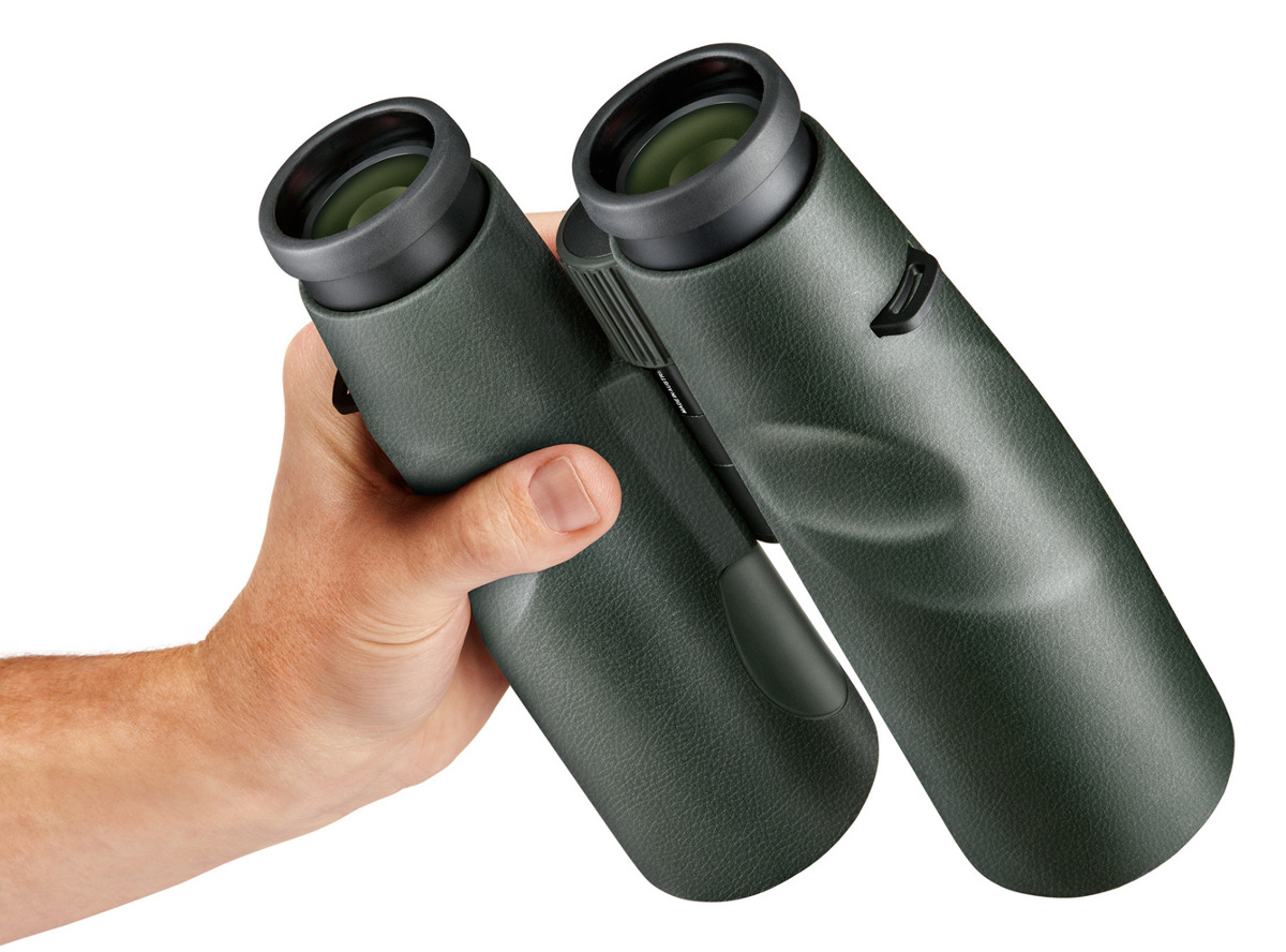

W kategorii ostrości pojedynek był naprawdę wyrównany. Wszystkie lornetki zawierają świetnie zaprojektowane układy optyczne naszpikowane wysokiej klasy elementami optycznymi z różnych typów szkła. Na dodatek każda z nich deklaruje wykorzystanie skomplikowanych okularów z elementami służącymi do wypłaszczania obrazu.
Efekt tego był taki, że ocena ostrości w centrum pola widzenia była niezmiernie trudna. Przy tak dużym powiększeniu nawet minimalne nachylenie oka pod innym kątem do osi optycznej powodowało problemy z oceną. Wszyscy oceniający podkreślali, jak trudna była to kategoria i jak wyrównany był pojedynek. Jeden tester nie wyłonił zdecydowanego zwycięzcy, twierdząc, że wszystkie modele wypadają praktycznie tak samo, dwóch innych wskazało na Zeissa, jeden na Swarovskiego, ale jednocześnie u innego testera ten sam Swarovski wylądował na ostatnim miejscu. Kolejny testujący wskazał na pierwszym miejscu ex aequo Sky Rovera i SLC, natomiast Zeissa na ostatnim. Uprawnionym jest więc wniosek, w którym faktycznie wszystkie obecne w teście lornetki prezentują bardzo wysoki poziom i trudno jest wskazać jednoznacznego zwycięzcę.
Trochę bardziej jednoznaczna sytuacja była na brzegu pola widzenia i to ona pozwoli na stworzenie ostatecznego rankingu w tej kategorii. Choć trzeba nadmienić, że tutaj też wszystkie lornetki zawiesiły poprzeczkę bardzo wysoko.
Liderem w tej kategorii okazał się Sky Rover Banner Cloud, którego na pierwszej pozycji umieściły aż trzy osoby (choć jedna na równi z inną lornetką). Jest to tym bardziej imponujący rezultat, że to właśnie Banner Cloud ma wyraźnie największe pole widzenia - brawo, brawo i jeszcze raz brawo!
Tuż za nim znalazł się Swarovski SLC, który też był chwalony przez większość oceniających. Na trzecim miejscu uplasował się Zeiss, a tuż za nim Oberwerk.
