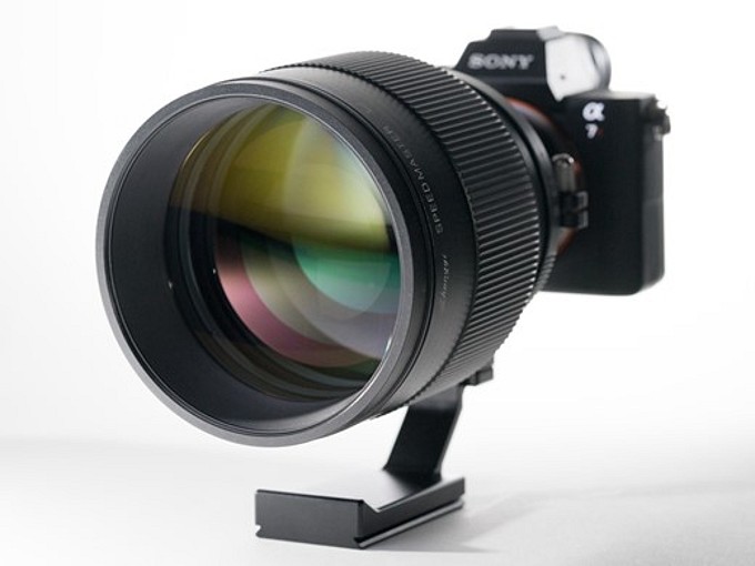

Zaprezentowany jeszcze w 2015 roku obiektyw Mitakon Speedmaster 135 mm f/1.4 to limitowana edycja licząca jedynie 100 sztuk. Producent poinformował, że dostawy tego modelu niedługo się rozpoczną.
Dokładna data rozpoczęcia wysyłek nowego Mitakona nie jest jeszcze znana. Producent pisze jedynie krótko na Facebooku, że ma się to stać wkrótce.
Warto przypomnieć, że Mitakon Speedmaster 135 mm f/1.4 to edycja limitowana, która liczy 100 sztuk. Obiektyw wciąż jest dostępny na stronie ZY Optics ze statusem „pre-order” (widnieje też tam informacja o wstępnych dostawach, które miały się rozpocząć na początku tego roku).
