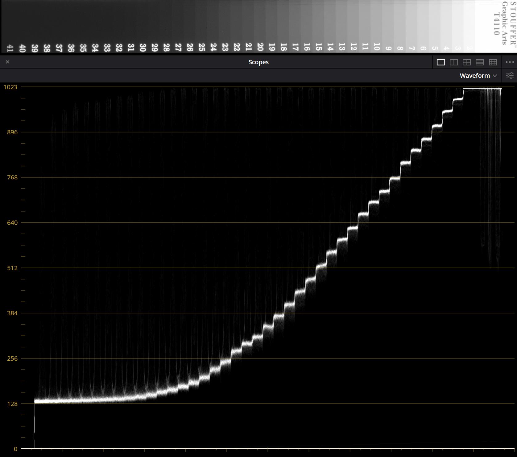

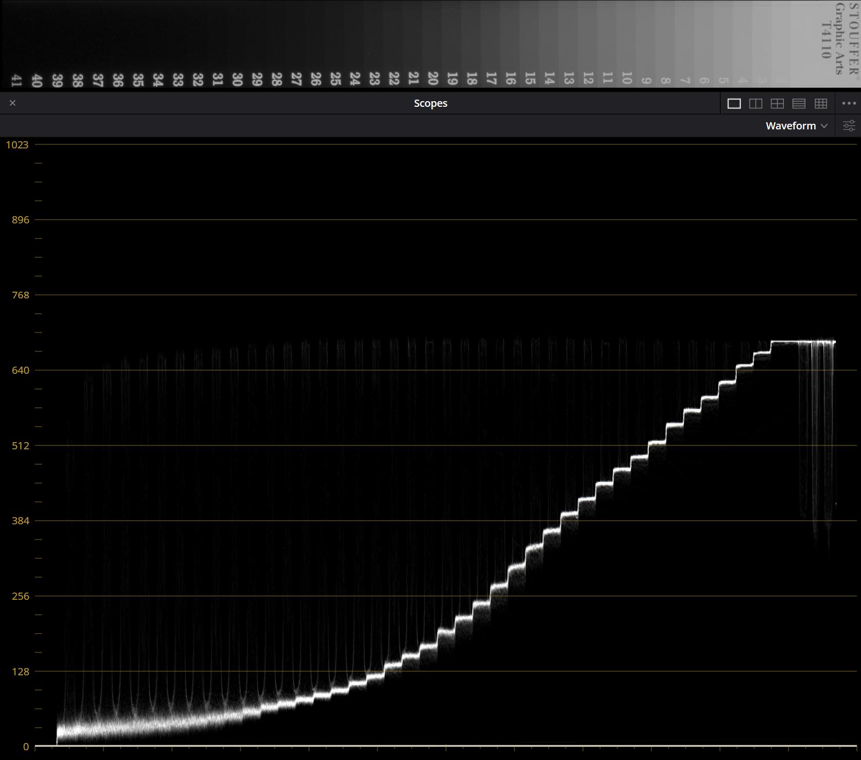

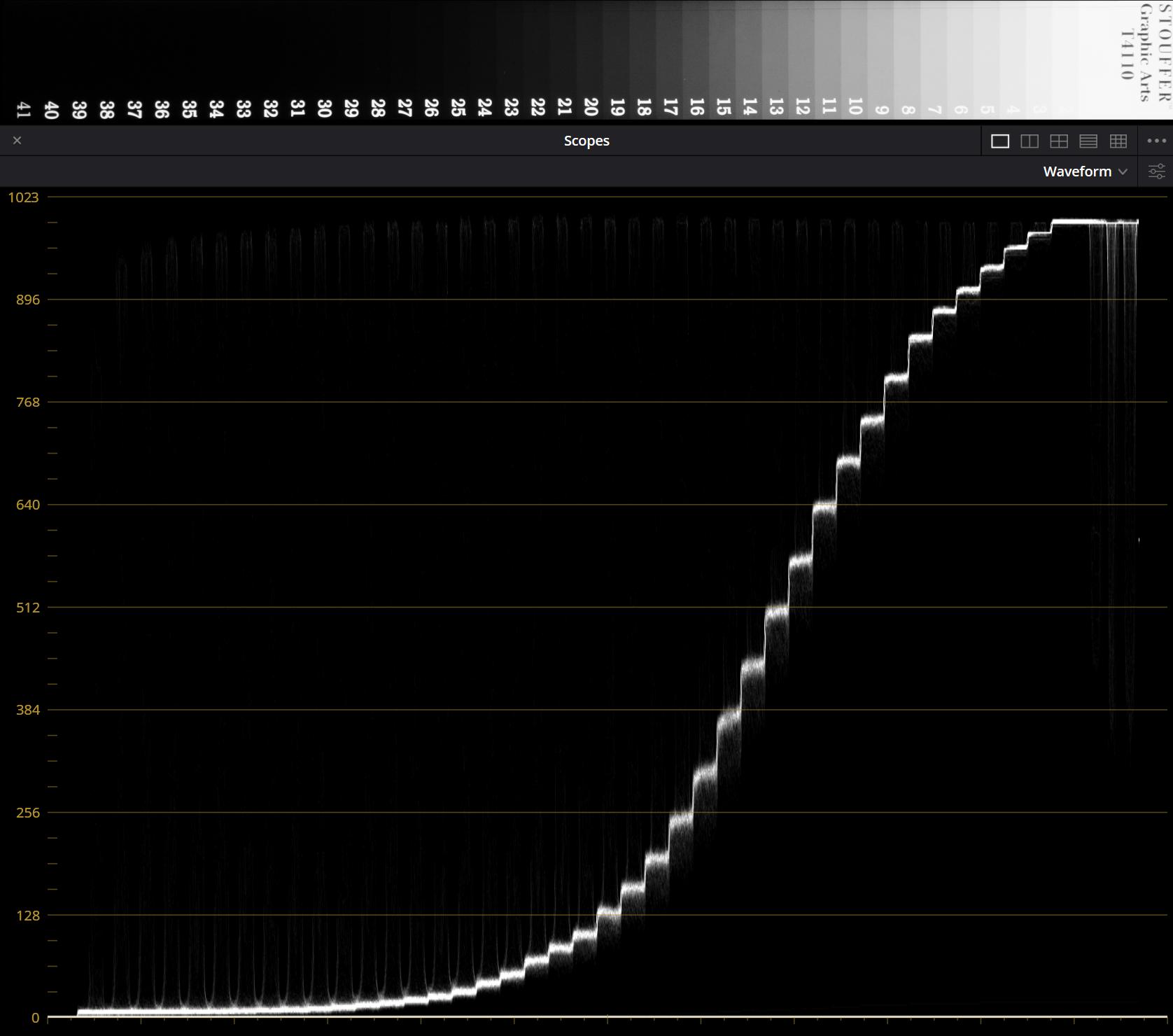

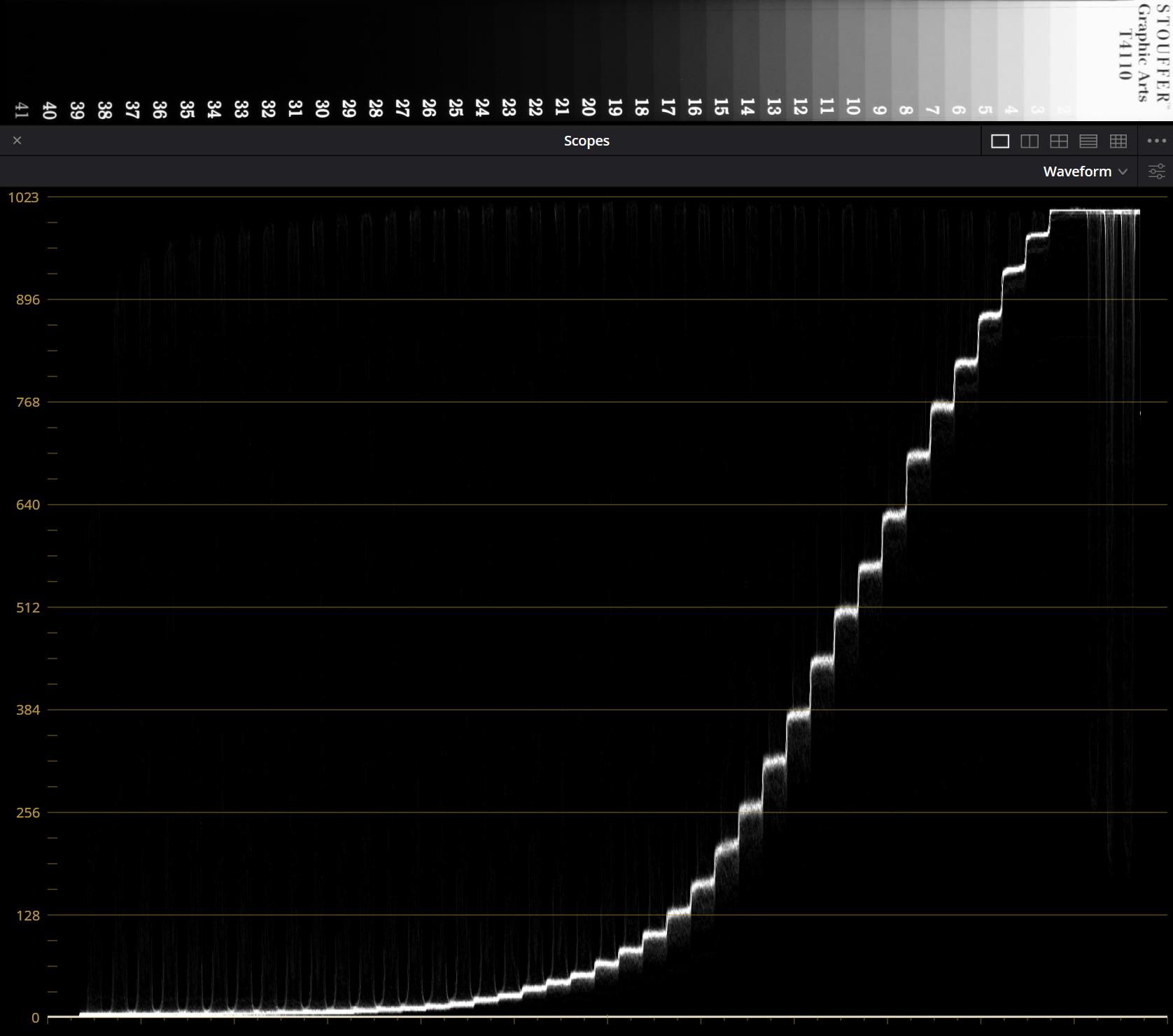

Spójrzmy teraz na liczbowe wartości opisujące zakres tonalny, otrzymane po nagraniu tablicy Stouffer T4110 na poszczególnych profilach obrazu i kombinacjach nastaw. Stopklatki z tak nagranych ujęć zostały przeanalizowane z użyciem programu Imatest, co pozwoliło uzyskać wspomniane liczbowe wartości. Ponieważ Imatest nie zawsze generuje wyniki dla wszystkich możliwych stosunków sygnału do szumu, przedstawiamy wartość dla najostrzejszego kryterium (stosunek sygnału do szumu 10:1 opisany jako „WYSOKA JAKOŚĆ”) oraz dla najniższego (wartość „Total” podawana przez Imatest, zazwyczaj nieco przekraczająca tę dla stosunku sygnału do szumu 1:1, w tabeli wartość ta została podpisana „NAJNIŻSZA JAKOŚĆ”).
Oprócz tego, w prezentującej te wyniki poniższej tabeli, załączamy także wykresy waveform monitor z programu DaVinci Resolve, prezentujące, jakie wartości przyjmują poszczególne pola tablicy zależnie od użytego profilu obrazu. Tablica była nagrywana tak, by prześwietlić pierwsze jedno lub dwa pola.
Profil obrazu
Wykres
Zakres tonalny
Neutralny Canon PowerShot V1 - test trybu filmowego - Użytkowanie NAJNIŻSZA JAKOŚĆ
10.6 EV
WYSOKA JAKOŚĆ
6.67 EV
Neutralny
Priorytet Jasnych Partii Obrazu D+2
12.3 EV
WYSOKA JAKOŚĆ
6.86 EV
HDR PQ Canon PowerShot V1 - test trybu filmowego - Użytkowanie NAJNIŻSZA JAKOŚĆ
12 EV
WYSOKA JAKOŚĆ
7.97 EV
Canon Log 3 Canon PowerShot V1 - test trybu filmowego - Użytkowanie NAJNIŻSZA JAKOŚĆ
10.1 EV
WYSOKA JAKOŚĆ
7.69 EV
Uzyskane wartości są porównywalne do tych, jakie zmierzyliśmy na przykład dla modelu EOS R8, czyli pełnoklatkowego bezlusterkowca oferującego zauważalnie większe piksele i większy sensor niż ten stosowany w PowerShocie V1. Dobrze to świadczy o matrycy zastosowanej w testowanym kompakcie.
Zbliżone wyniki zanotował też konkurencyjny aparat Sony ZV-1 II, choć trzeba pamiętać, że w jego przypadku wyniki mogą być zniekształcone przez niedającą się wyłączyć redukcję szumu w trybie filmowym. Do tego implementacja logarytmicznych profili obrazu w korpusie zapisującym filmy jedynie z 8-bitową głębią koloru mija się nieco z celem, więc w praktyce obecny w Sony S-Log 3 nie nadaje się do używania.
