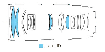

Obiektyw tej klasy, o tak dobrym świetle i na dodatek wyposażony w stabilizację obrazu, nie może być instrumentem prostym konstrukcyjnie. Nic więc dziwnego, że w jego wnętrzu znajdziemy aż 23 soczewki ustawione w 18 grupach. Warto przy tym zaznaczyć, że aż cztery elementy wykonano ze szkła UD, przy czym należą do nich dwie z trzech potężnych soczewek przedniego układu. Obrazu całości dopełnia 8-mio listkowa przysłona, którą możemy domknąć do f/32 oraz nierotujące mocowanie filtrów o średnicy 77 mm.
