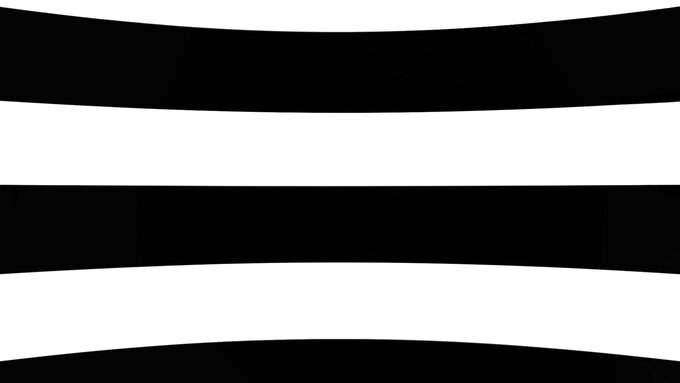

Oczywiście to, co widzimy w trybie filmowym to obraz po korekcie dystorsji i winietowania, gdyż żadnej z tych korekt nie da się przy nagrywaniu wyłączyć. Wiemy jednak choćby z naszych wcześniejszych doświadczeń z PowerShotem V1, że jego obiektyw na szerokim kącie charakteryzuje się wręcz monstrualną dystorsją beczkową. Możemy w tym miejscu uchylić rąbka tajemnicy i zdradzić, że dystorsja zmierzona w ramach powstającego testu fotograficznego omawianego aparatu wyniosła w surowych plikach -15.8 % dla najkrótszej ogniskowej, -7.67 % w środku zakresu oraz +0.13 % dla długiego końca obiektywu.
Przy takich wynikach tym bardziej zaskakuje akceptowalna jakość obrazu w narożniku kadru na ekwiwalencie 16 mm, gdzie przecież tak wiele pikseli „wyleciało poza kadr”. Czy tak silna korekta dystorsji może objawić się przy filmowaniu? Może ona spowodować nieco większy szum na szerokim kącie oraz nietypowy wygląd pasów powstających w kadrze jeśli filmujemy migoczące źródła światła. Pasy te zostaną bowiem potraktowane korektą dystorsji i przestaną być poziome, a zaczną wyglądać tak, jak pasy, które udało się nam zarejestrować przy próbie pomiaru czasu odczytu matrycy (za pomocą serii błysków) na najszerszym kącie. Zamieszczamy je poglądowo poniżej.
