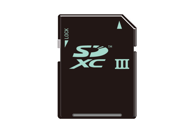

Przy okazji targów CP+ organizacja SD Association (SDA) zaprezentowała kolejny standard kart pamięci SD - UHS-III. Prędkość transferu danych została tutaj podwojona w stosunku do standardu UHS-II.
SD Association informuje, że karty pamięci SD UHS-III (SDXC, SDHC, microSDXC, microSDHC) mają możliwość transferu danych na poziomie 624 MB/s, czyli dwukrotnie szybciej, niż jest to przy standardzie UHS-II. Organizacja podkreśla, że tego typu szybkie nośniki pamięci nadadzą się m.in. do realizacji nagrań 8K czy filmów z polem widzenia 360 stopni.
Nie ma jeszcze informacji o tym, kiedy karty standardu UHS-III pojawią się na rynku. Dostępna jest natomiast przykładowa grafika (zdjęcie powyżej), pozwalająca rozpoznać w przyszłości modele kart należące do nowego standardu.
