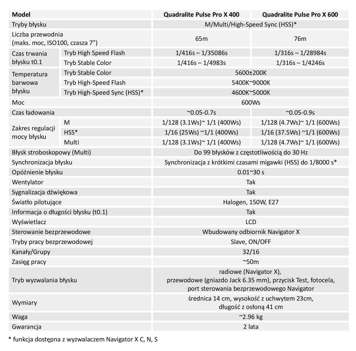

Lampy Quadralite Pulse Pro X o mocy 400 i 600 Ws charakteryzuje się szerokim zakresem regulacji energii błysku zawierającym się w przedziale 7 stopni przysłony (1/1 – 1/128), którą można nastawiać z dokładnością do 0.1 EV. Dzięki nowoczesnej konstrukcji lampa osiąga ekstremalnie krótki czas trwania błysku wynoszący nawet 1/35086s (t0.1 przy minimalnej mocy – Pulse Pro X 400) w trybie High-Speed Flash. Po wyzwoleniu błysku z pełną mocą czas ładowania wynosi jedynie 0.7 s (Pulse Pro X 400), co powoduje, że jest to jedna z najwydajniejszych lamp w swojej klasie dostępnych na rynku. Pulse Pro X oferuje tryb stroboskopowy (Multi), w którym możliwe jest wyzwolenie nawet do 30 błysków na sekundę, co zapewnia ogromny potencjał w zakresie rejestracji dynamicznych scen w studiu.
Lampa standardowo pracuje w trybie Stable Color, który zapewnia dużą powtarzalność i stabilność błysku, co docenią osoby zajmujące się fotografią reklamową i szeroko rozumianą fotografią portretową. Lampa ta świetnie sprawdzi się także poza studiem fotograficznym i pozwoli swobodnie fotografować nawet w mocno oświetlonych światłem zastanym miejscach. Jest to możliwe ponieważ Pulse Pro X jest lampą posiadającą tryb synchronizacji z krótkimi czasami otwarcia migawki (HSS) i pozwala na synchronizację błysku nawet do 1/8000 s*.
Lampy z serii Pulse Pro X są w pełni kompatybilne z systemem radiowego sterowania Quadralite Navigator X. Dzięki wbudowanemu odbiornikowi mogą być zestawiane i użytkowane zarówno z lampami Atlas 600 TTL, Reporter 360 TTL jaki Stroboss 60. Dostępny oddzielnie sterownik radiowy Navigator X umożliwia wykorzystanie wszystkich najważniejszych funkcji lamp takich jak: tryb HSS, zdalne sterowanie energią błysku oraz zmiana trybu pracy.

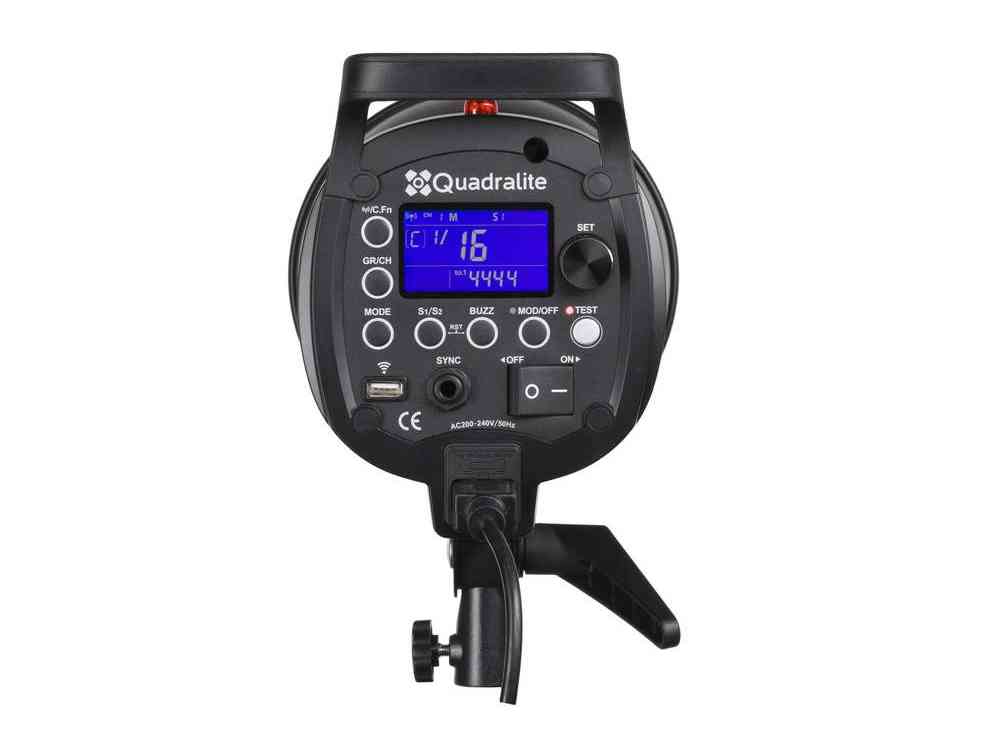

Pulse Pro X jest wyposażony w złącze USB, które pozwala na podłączenie odbiorników systemu Navigator, a co za tym idzie zdalne wyzwalanie błysku (do czasu X-Sync) oraz regulację jego mocy. Osoby posiadające już zestaw lamp Quadralite/Quantuum z serii Up!, Move, Pulse lub Pulse Pro mogą bez obaw dodać Pulse Pro X do swojego arsenału i używać tych samych wyzwalaczy co do tej pory. Możliwe jest również wykorzystanie gniazda Jack 6,35 mm i połączenie Pulse Pro X z wyzwalaczami innych marek.

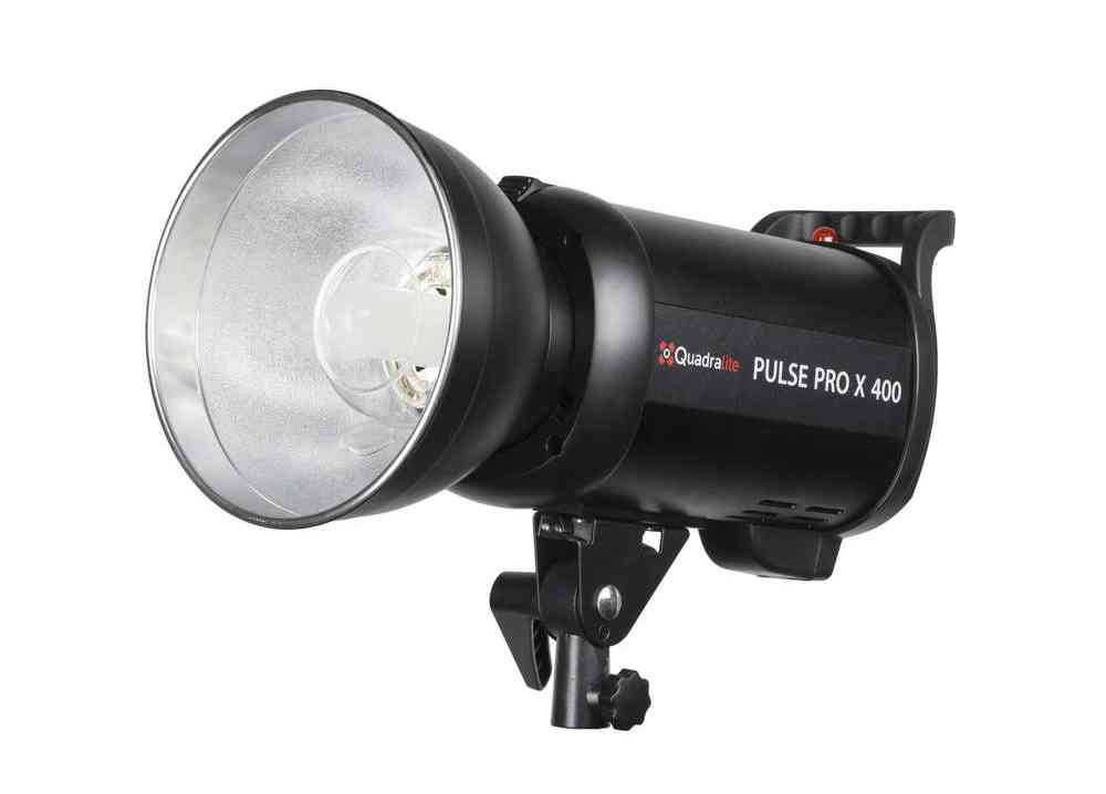

W lampie Pulse Pro X źródłem światła modelującego jest żarówka halogenowa o mocy 150W (E27). Natężenie światła pilota można płynnie regulować za pomocą potencjometru niezależnie od nastawionej mocy błysku.

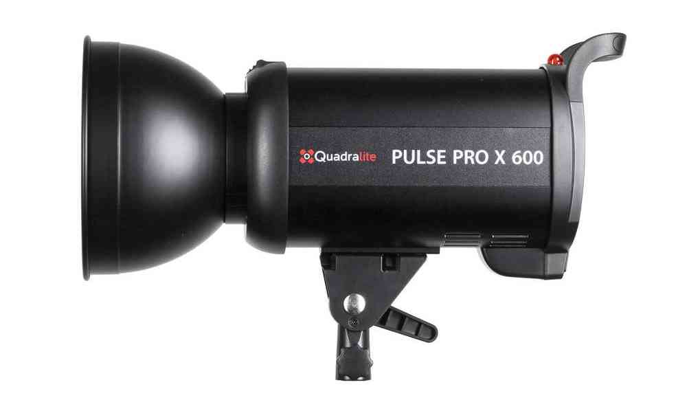

Quadralite Pulse Pro X wyróżnia się solidną obudową wykonaną z aluminium, która skutecznie chroni wewnętrzne komponenty lampy. Dzięki metalowemu mocowaniu statywowemu powalającemu na regulacje kąta pochylenia lampa jest w stanie utrzymać nawet cięższe softboxy o dużej kubaturze i średnicy (do 150 cm włącznie). W razie konieczności możliwe jest też takie przesunięcie uchwytu, aby dopasować go do środka ciężkości całego zestawu. Pracę z modyfikatorami światła na statywie ułatwia ergonomicznie wyprofilowany i usytuowany uchwyt.
Z lampami Quadralite Pule Pro X można wykorzystywać szeroką gamą modyfikatorów światła takich jak: czasze, softboxy, strumienice, beauty-dishe itp. które wyposażone są w mocowaniu akcesoriów typu Bowens.
Najważniejsze cechy produktu:
- maksymalna energia błysku wynosząca 400 i 600 Ws,
- szeroka regulacja energii błysku w przedziale 7 stopni przysłony (od 1/1 do 1/128) z regulacją co 0.1 stopnia EV,
- niezwykle krótkie czasy trwania błysku sięgające nawet 1/35086 s (t0.1, przy 1/128 mocy – Pulse Pro X 400) w trybie High Speed Flash,
- wyjątkowa szybkość ładowania (0.7 s na pełnej mocy błysku – Pulse Pro X 400),
- możliwość wyzwolenia nawet do 10 błysków na sekundę,
- funkcja błysku stroboskopowego (Multi) i synchronizacji z krótkimi czasami ekspozycji (HSS) do 1/8000 s*,
- stabilna temperatura barwowa błysku (5600K±200K) w trybie Stable Color,
- precyzyjna kontrola energii błysku, tolerancja <2% przy tej samej mocy w trybie Stable Color,
- automatyczna redukcja mocy podczas zmniejszania energii błysku,
- wbudowany odbiornik systemu Quadralite Navigator X oraz gniazdo odbiornika Quadralite Navigator,
- możliwość wyzwalania błysku poprzez gniazdo synchronizacyjne typu Jack 6,35 mm oraz fotocelę,
- halogenowe oświetlenie pilotujące o mocy 150W (E27),
- aktywne chłodzenie (wbudowany wentylator),
- wyposażona w mocowanie akcesoriów typu Bowens.
