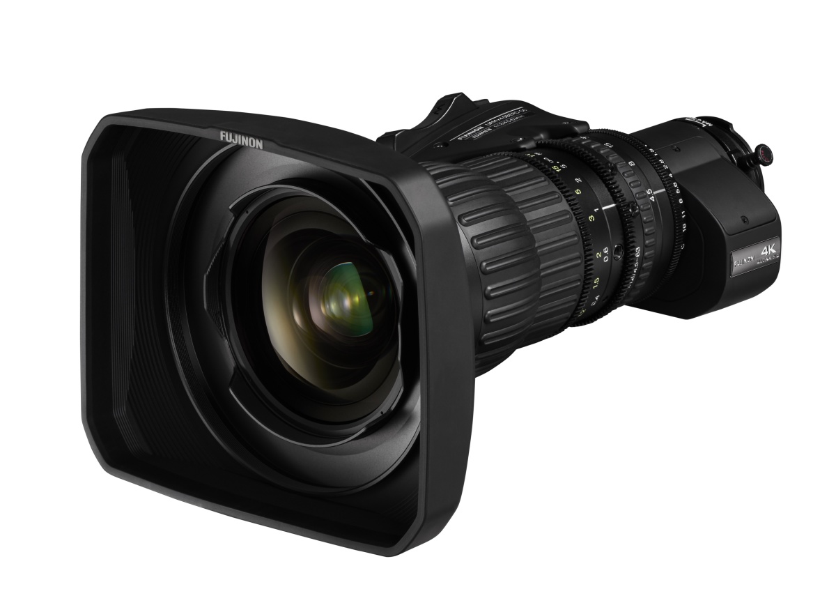

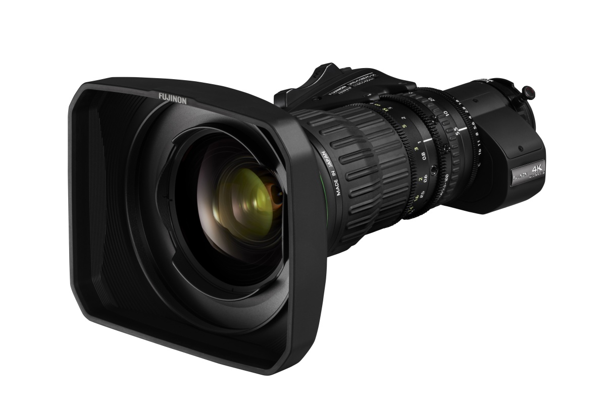

Firma Fujifilm zaprezentowała trzy profesjonalne obiektywy przeznaczone do transmisji telewizyjnych w standardzie 4K. To modele Fujinon UA18x5.5, UA14x4.5 oraz UA27x6.5.
Fujifilm wyjaśnia, że nowe obiektywy w jego portfolio to efekt dużego popytu na tego typu urządzenia, co jest związane z rozwojem rynku transmisji wideo w standardzie 4K. Trzy nowe modele oznaczono symbolami UA18x5.5BE, UA14x4.5BE oraz UA27x6.5BE.
Fujifilm - nowe obiektywy do transmisji w 4K

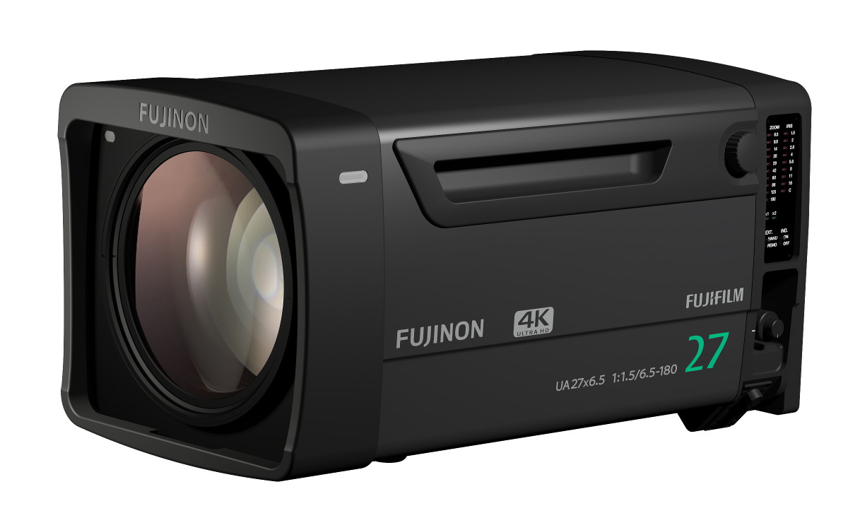

Dwa pierwsze obiektywy to lekkie urządzenia (o wadze nieco ponad 2 kg) przeznaczone m.in. do realizacji materiałów w terenie. Oba wyposażone zostały w zoom - odpowiednio 18x (5.5 -100 mm) i 14x (4.5 - 63 mm). Model UA27x6.5BE to z kolei obiektyw typowo studyjny (waga 22.8 kg) - o 27-krotnym zoomie i wyposażony we wbudowany konwerter 2x (6.5 -180 mm, max. 360 mm z konwerterem).
Obiektywy Fujinon UA18x5.5 oraz UA14x4.5 trafią do sprzedaży w kwietniu. UA27x6.5BE ma pojawić się na rynku w czerwcu. Ich ceny pozostają na razie nieznane. Dodatkowe informacje na ich temat są dostępne tutaj.
