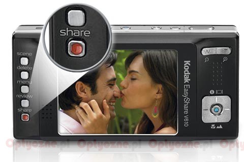

Po drugiej stronie aparatu, wykonane fotografie możemy obejrzeć na wysokiej jakości wyświetlaczu LCD o przekątnej 7.1cm, składającego się z 230 000 punktów.
Kolejnym ciekawym rozwiązaniem zastosowanym w tym aparacie jest moduł Bluetooth, który służy przesyłaniu bez użycia kabli, wykonanych zdjęć do drukarek (kompatybilnych modeli z serii Easyshare Kodaka), telefonów komórkowych, PDA czy komputera. Zdjęcia możemy przesłać w bardzo prosty sposób – wystarczy nacisnąć czerwony guzik ShareButton.
