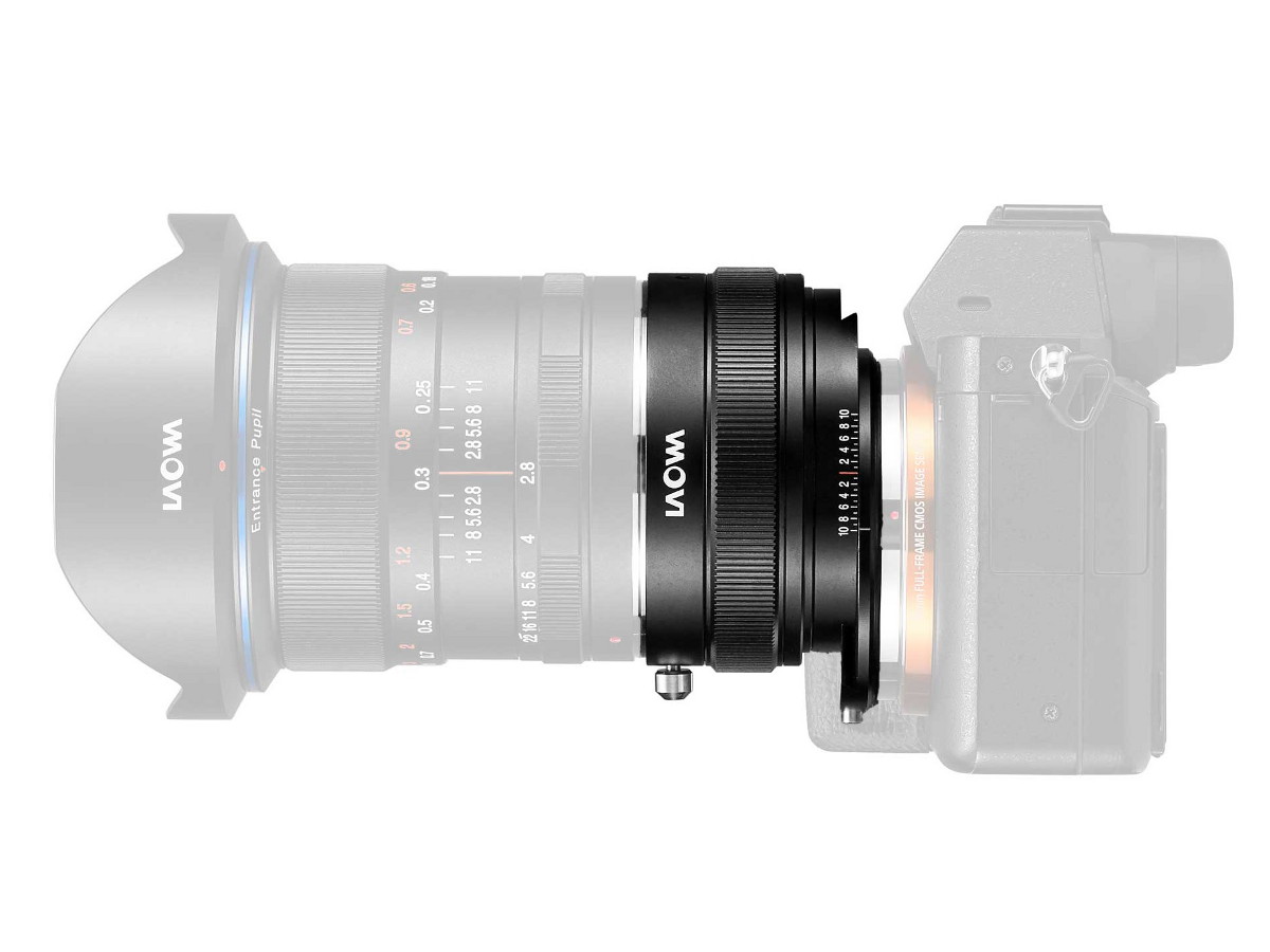

Firma Laowa dołączyła do swojej oferty adapter typu „shift” (od ang. przesuń), przeznaczony dla obiektywów Canon EF i Nikon AI podłączanych do aparatów z mocowaniem Sony E.
Magic Shift Converter (MSC) został specjalnie zaprojektowany do używania z obiektywem Laowa 12 mm f/2.8 Zero-D, ale można z niego korzystać także z innymi szerokokątnymi obiektywami. Adapter umożliwia korekcję perspektywy, co fotografom architektury pozwoli wyeliminować efekt zbiegania się linii budynków w kadrze.

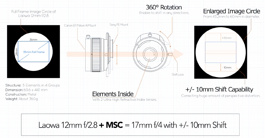

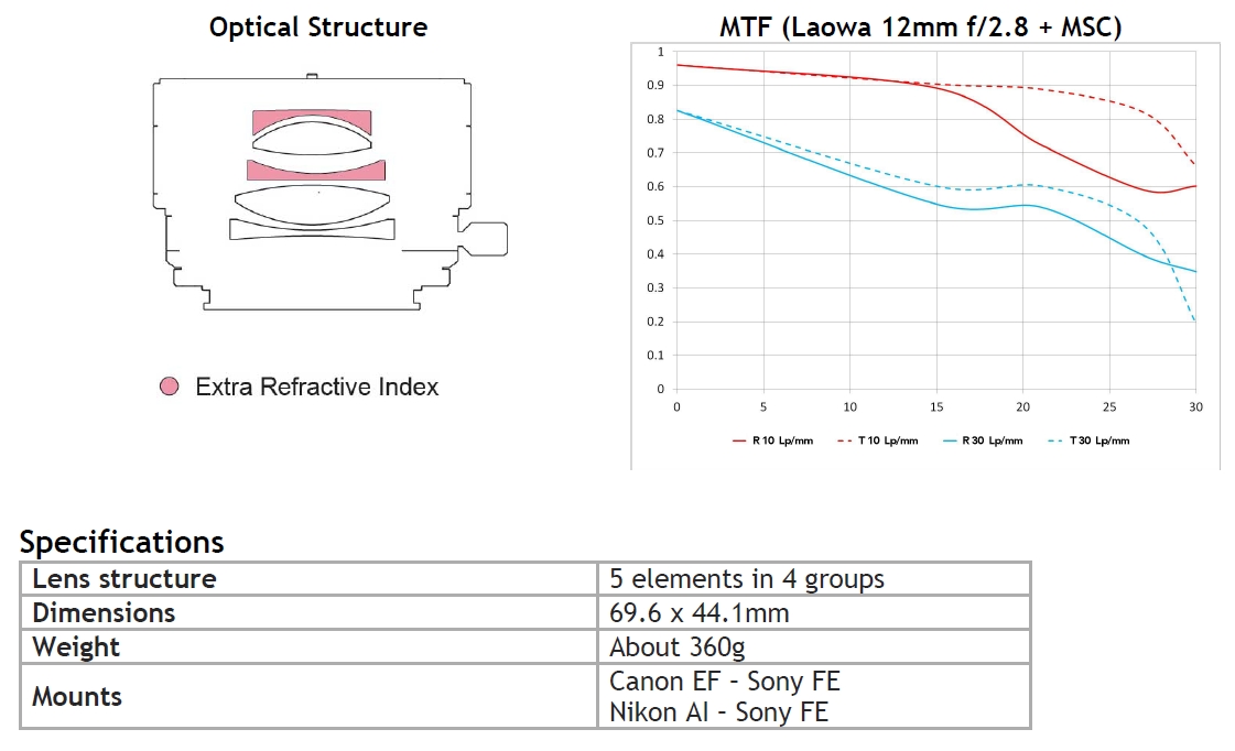

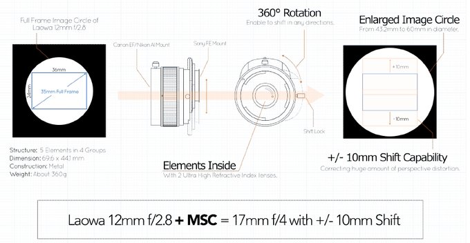

W przypadku stosowania z obiektywem Laowa 12 mm f/2.8 Zero-D, adapter konwertuje ogniskową do 17 mm (i światła f/4), umożliwiając przesuwanie mechanizmu w zakresie +/- 10 mm.

a rozdzielczość przy korzystaniu z obiektywu przez adapter wcale nie będzie taka rewelacyjna bo istotą tej techniki jest korzystanie z brzegu kadru, tam gdzie jakość i tak jest gorsza.

Nie, nie musiałoby. Ten tutaj ma soczewkę, bo jest do szkieł ff podpinanych pod ff, więc ten adapter działa jak telekonwerter x1,4 zwiększając pole obrazowe.
