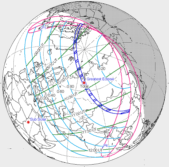

Zaćmienie Słońca ma miejsce wtedy, gdy Słońce, Księżyc i Ziemia ustawią się w jednej linii. Ponieważ orbita Księżyca jest nachylona do orbity okołosłonecznej Ziemi pod kątem pięciu stopni, zaćmienia zdarzają się tylko wtedy, gdy Księżyc znajduje się blisko któregoś z węzłów swojej orbity czyli miejsc, w których przecinają się orbity naszego naturalnego satelity i Ziemi.
Najbliższe zaćmienie Słońca wydarzy się już 1 sierpnia i będzie to zaćmienie całkowite. Całkowicie zasłonięte przez Księżyc Słońce będą mogli obejrzeć mieszkańcy północnej Kanady, Grenlandii, Nowej Ziemi, Półwyspu Jamal, Uralu, zachodniej Syberii, pogranicza Mongolii i Chin oraz Chin Środkowych.
Widoczność zaćmienia Słońca z dnia 1 sierpnia 2008 roku. Wg. F. Espenak (NASA).
W Warszawie faza ta wyniesie 34.5% i tam zjawisko rozpocznie się
o godzinie 10:52 naszego czasu, a skończy o 12:48. Fazę maksymalną
będziemy mogli podziwiać o godzinie 11:50.
