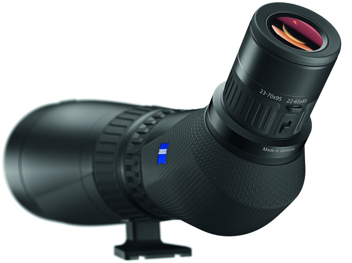

W ofercie firmy Zeiss pojawiły się dwa nowe modele lunet obserwacyjnych z serii Harpia: 22–65×85 oraz 23–70×95. Oba wyposażone zostały w zmiennoogniskowy obiektyw.

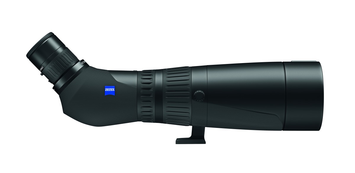

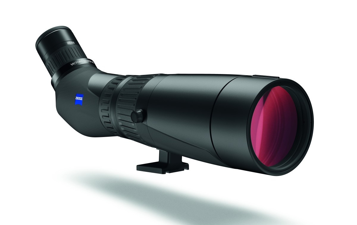

Zeiss Victory Harpia 85 i 95 to nowe modele lunet, jakie znalazły się w portfolio niemieckiego producenta. Jak dotychczas, w przypadku lunet obserwacyjnych stosowano stałoogniskowy obiektyw i zmiennoogniskowy, wymienny okular. Tym razem jednak, w obu przypadkach, Zeiss zastosował obiektyw o 3-krotnym zoomie optycznym. W mniejszym modelu znajdziemy obiektyw o średnicy 85 mm i zakresie ogniskowych 162–486 mm, w drugim o średnicy 95 mm i zakresie ogniskowych 174–523 mm. W obu modelach zastosowano ten sam okular o ogniskowej 7.48 mm i ogromnym polu widzenia 72 stopni. To właśnie największa zaleta tego rozwiązania. W przypadku okularów zmiennoogniskowych pole widzenia okularu zmieniało się i dla największych powiększeń wynosiło 60–70 stopni, natomiast dla najmniejszych spadało najczęściej do mało komfortowych wartości 40–50 stopni.
Warto wspomnieć, że nowe lunety Zeissa są wodoszczelne (do 400 mbar) oraz wypełnione azotem, a jednocześnie mają niewielką minimalną odległość ogniskowania. Trafią do sprzedaży w styczniu 2018 r. Ich ceny pozostają na razie nieznane.
Wybrane dane techniczne:
- Pole widzenia (m/1000 m):
- Harpia 85: 63.2–21.0
- Harpia 95: 58.8–19.5 - Ogniskowanie:
- Harpia 85: 3.5 m
- Harpia 95: 4.5 m - Wymiary i waga:
- Harpia 85: 121×103 mm; 1934 g
- Harpia 95: 124×109 mm; 2078 g
