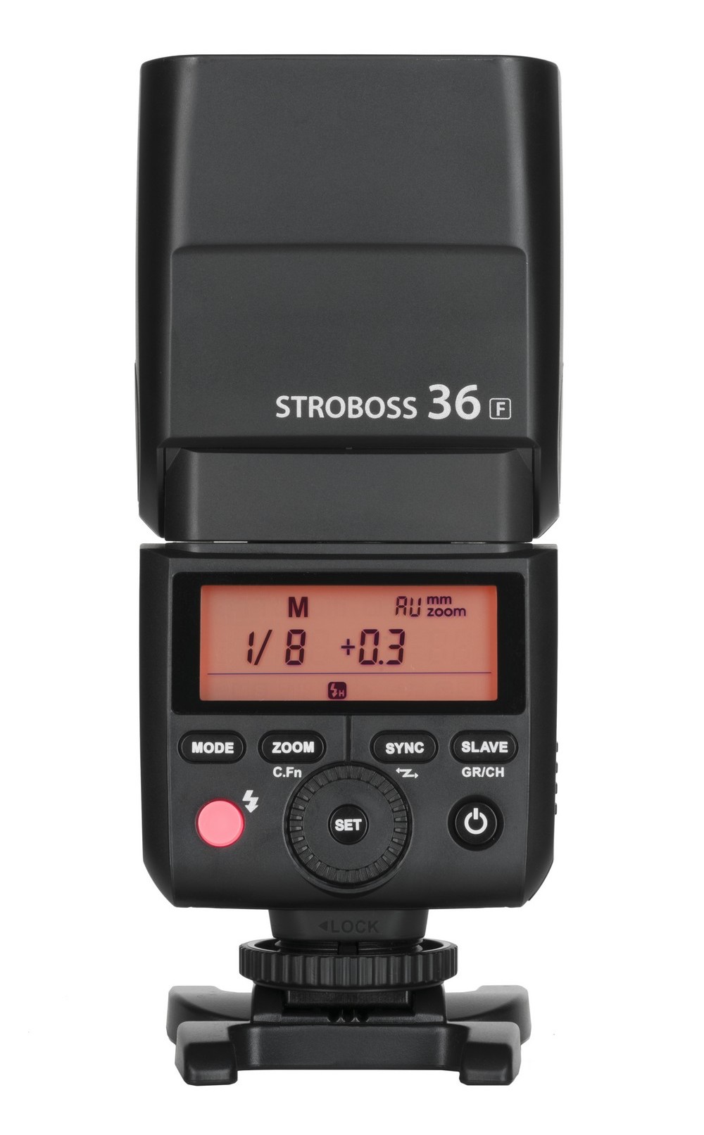

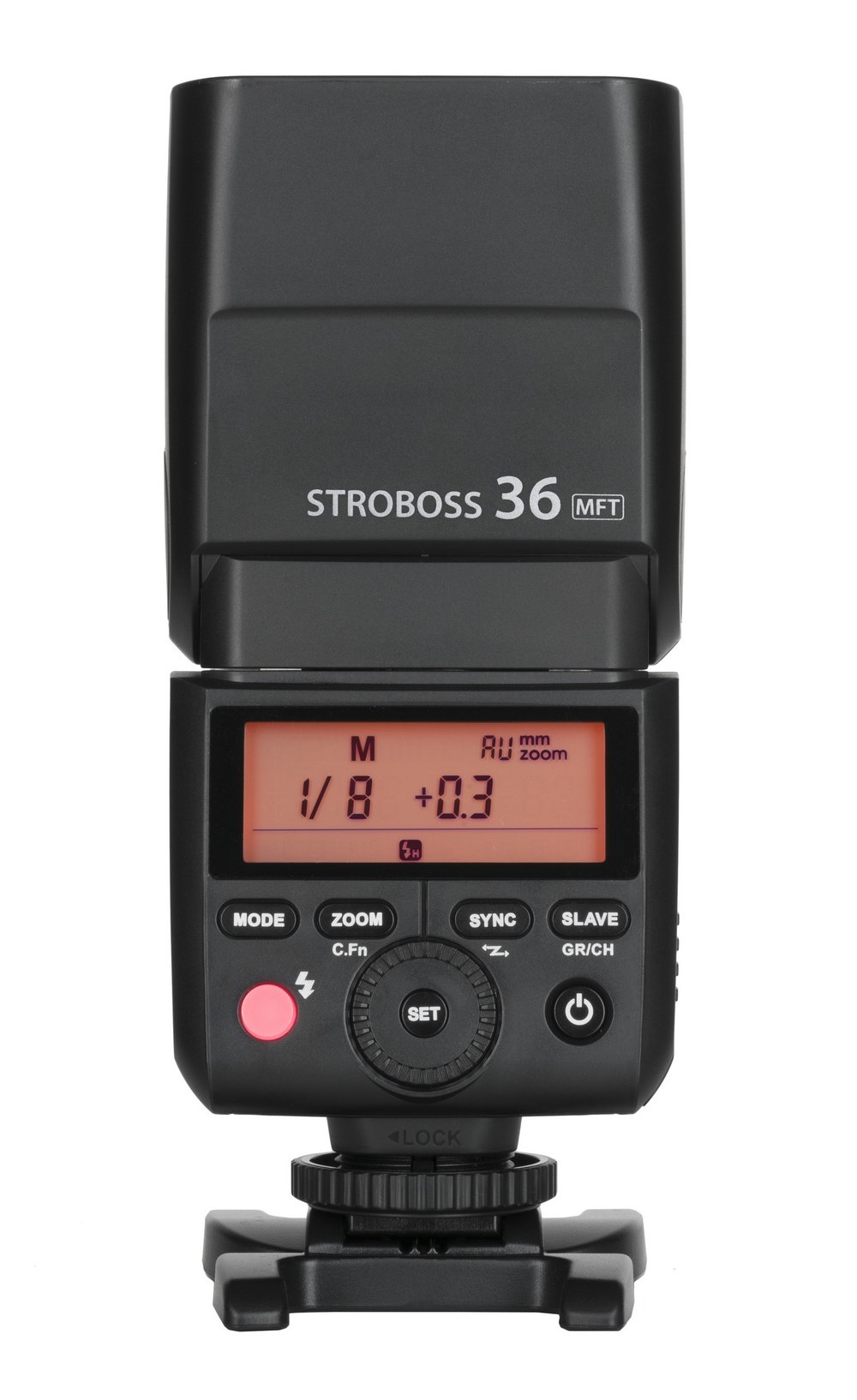

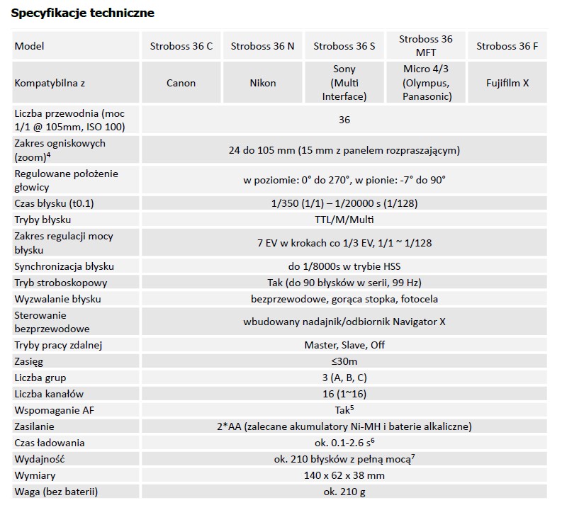

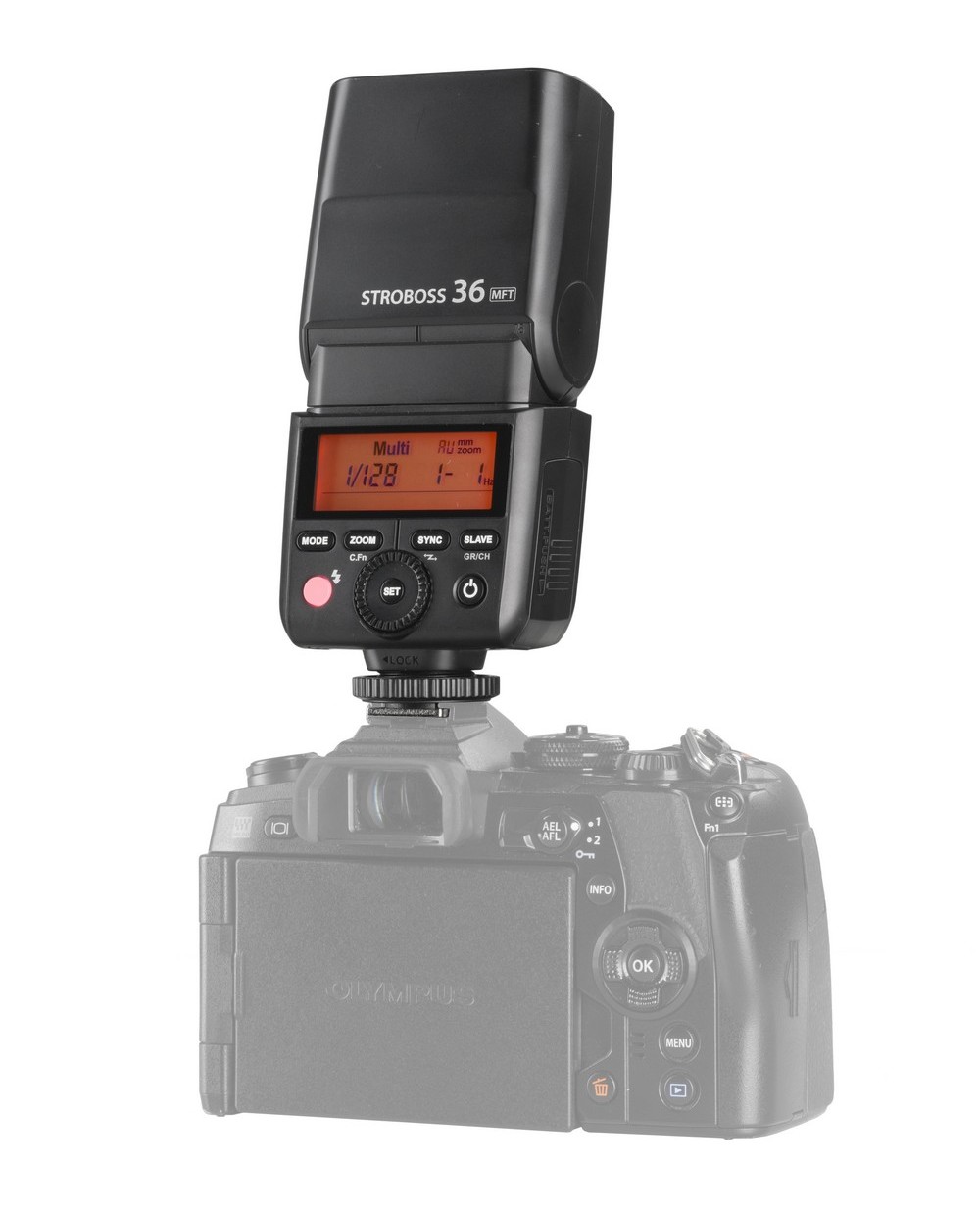

Quadralite Stroboss 36
Quadralite Stroboss 36 to mała i lekka lampa błyskowa o liczbie przewodniej 36, która idealnie pasuje do aparatów bezlusterkowych oraz kompaktowych. Waży jedynie 200 g1 a po zamontowaniu na aparat i skierowaniu głowicy do przodu ma jedynie 95 mm wysokości. Pomimo tak niewielkich rozmiarów jej głowica błyskowa obraca się w zakresie 270° w płaszczyźnie poziomej oraz 97° w pionowej. Pozwala to na dużą swobodę) w odbijaniu światła błyskowego od sufitu i ścian niezależnie od zorientowania aparatu w kadrze portretowym czy poziomym.
Ważną cechą Quadralite Stroboss 36 jest obecność nadajnika systemu Navigator X, dzięki czemu może służyć jako sterownik (Master) dla innych lamp Quadralite takich jak: Pulse Pro X, Atlas 600 i 600 TTL, Reporter 360 TTL, Stroboss 60, a także Stroboss 36. Jest też możliwe przełączenie do trybu Slave, w którym można sterować nią zdalnie z poziomu nadajnika Navigator X oraz lamp Stroboss 60 i 36.
Najważniejsze cechy produktu:
- niewielki i lekki flesz zaprojektowany specjalnie dla bezlusterkowców,
- dostępny w wersji dla aparatów: Canon, Nikon, Sony, Micro 4/3 (Olympus, Panasonic) oraz Fujiflm X,
- zgodność z automatycznym pomiarem światła błyskowego TTL,
- szeroka regulacja energii błysku w przedziale 7 stopni przysłony (od 1/1 do 1/128) z regulacją co 1/3 stopnia EV,
- wbudowany nadajnik i odbiornik systemu zdalnego sterowania i wyzwalania Quadralite Navigator X (lampa może pracować jako MASTER lub SLAVE),
- funkcja błysku stroboskopowego (Multi) i synchronizacji z krótkimi czasami ekspozycji (HSS) do 1/8000 s,
- możliwość wyzwalania błysku za pomocą fotoceli,
- liczba przewodnia 36 i temperatura barwowa 5600 K ± 200 K,
- ruchoma głowica palnika (od 0° do 270° w poziomie, od -7° do 90° w pionie),
- zoom 24-105 mm oraz wbudowany panel rozpraszający do 15 mm,
- zasilana za pomocą dwóch baterii AA,
- w zestawie dostarczany jest pokrowiec, podstawka i nakładka zmiękczająca światło,
- możliwość aktualizacji firmware poprzez złącze USB.

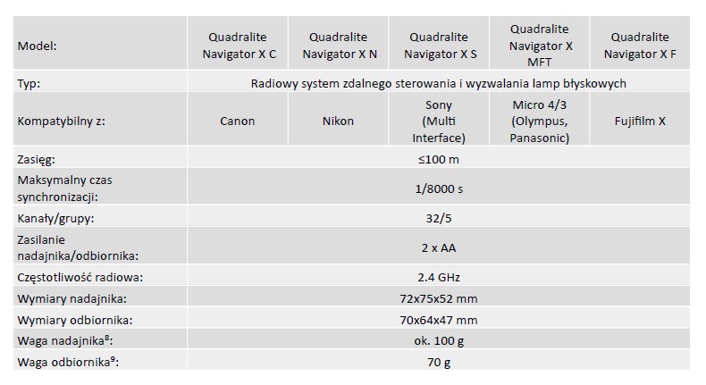

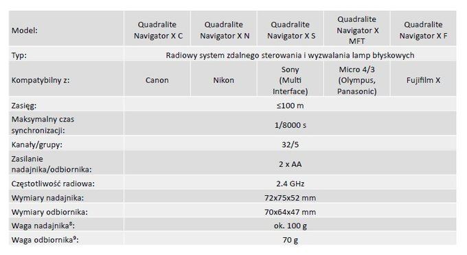

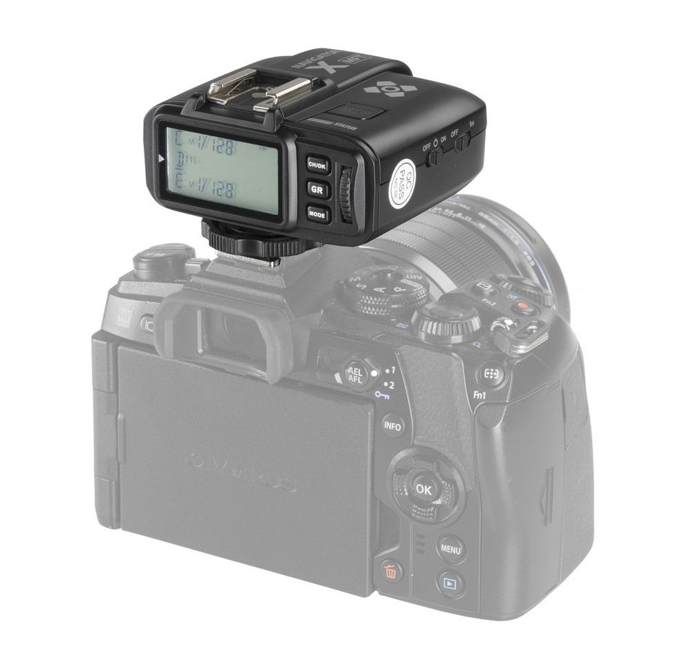

Navigator X
Quadralite Navigator X to niezwykle użyteczne narzędzie, które może pracować zarówno jako: zdalny wyzwalacz i sterownik lamp reporterskich i studyjnych oraz bezprzewodowy wężyk spustowy do aparatu. Pozwala pracować z wykorzystaniem 32 kanałów transmisji, zapewnia stabilny sygnał oraz dużą szybkość reakcji i pełną kontrolę nad lampami wyposażonymi we wbudowane odbiorniki systemu Navigator X np. Pulse Pro X, Atlas 600 TTL, Reporter 360 TTL czy też Stroboss 36 i 60. Urządzenie zapewnia pełną komunikację pomiędzy aparatem i kompatybilnymi lampami Quadralite pozwalając na pracę z wykorzystaniem automatyki pomiaru błysku (TTL) oraz synchronizację z krótkimi czasami otwarcia migawki (HSS).
- dostępny w wersji dla aparatów: Canon, Nikon, Sony, Micro 4/3 (Olympus, Panasonic) oraz Fujifilm X,
- umożliwia pracę zautomatyzowaną i daje pełną kontrolę manualną w tym: regulację energii błysku, synchronizację z krótkimi czasami otwarcia migawki (do 1/8000 s), korektę ekspozycji dla światła błyskowego, itd.
- transmisja radiowa 2,4 GHz – zapewnia stabilną pracę na dłuższych dystansach zarówno w studiu, jak i poza nim,
- 32 kanały komunikacji i 5 grup – szybka konfguracja i sterowanie wieloma lampami lub ich grupami.

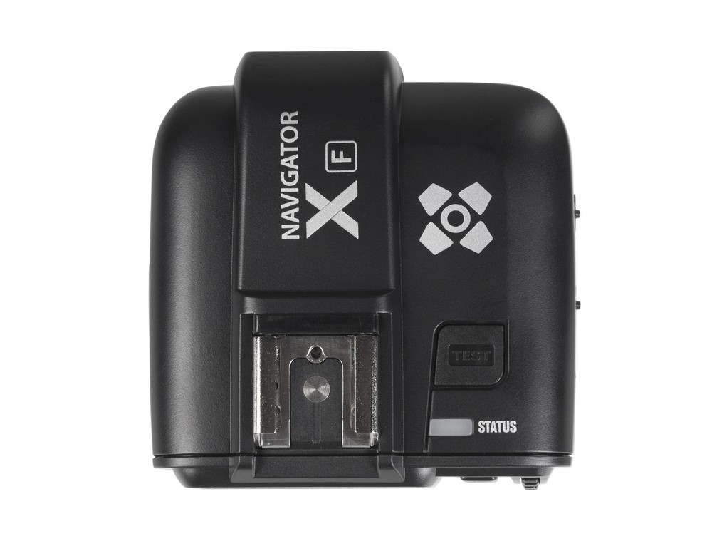

Ten nadajnik wygląda jak Godox X1T. Mam rozumieć że Godox i Quadralight to ta sama firma?
Raczej ta sama fabryka z Chin branduje swoje produkty różnymi markami, zgodnie z zamówieniem.
W wersji dedykowanej dla m43 i Fuji nadajnik jest nieco okrojony z funkcjonalności. Chodzi mianowicie o stopkę do mocowania lampy błyskowej, która nie przenosi sygnału TTL. Aparat nie steruję energią błysku lampy wpiętej w ten nadajnik (nadajnik nie jest "transparentny"). Trochę szkoda, bo wersje dla Nikona i Canona sygnał TTL chyba przenoszą - sądząc po liczbie pinów w gnieździe mocowania lampy: link .
Luke_S: Godox i Quadralite to jedna firma - po prostu różny brand na rynek zachodni i wschodni :) Co nie zmienia faktu że to świetny sprzęt za śmieszne pieniądzę. Używam Stroboss'ów 60, Atlasa 600 TTL i Navigatorów. W najbliższej przyszłości myślę o Reporterze 360 TTL :)
@Z_photo. To dziwne co mówisz, bo wg tej strony:
Wersja dla Fuji obsługuje TTL, a nawet HSS (nie dla wszystkich modeli aparatów).
MarekR - obsługuje TTL w odniesieniu do lamp zewnętrznych, działających w trybie slave.
Jednak do lampy wpiętej w sanki nadajnika - której byś chciał używać wespół z lampami zewnętrznymi - sygnał TTL przekazywany nie będzie (zwróć uwagę, że w gnieździe do mocowania lampy jest tylko kontakt centralny).
Ok.. Już rozumiem co miałeś na myśli :) Dzięki!
