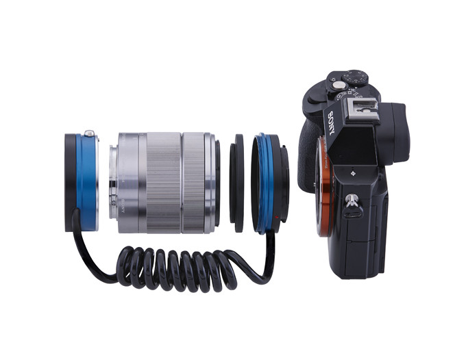

W ofercie firmy Novoflex znajdziemy adapter RETRO przeznaczony dla systemu Sony E, pozwalający na odwrotne mocowanie obiektywu.
Adaptery tego typu, oferując dużą skalę odwzorowania, pozwalają na wykonywanie zdjęć makro z wykorzystaniem standardowego obiektywu. Novoflex oferuje już adapter RETRO dla mocowania Canon EF. Serwis Sony Alpha Rumors pisze, że do oferty dołączył model przeznaczony dla mocowania Sony E, z możliwością kontroli parametrów pracy podłączanego obiektywu.
Urządzenie standardowo wyposażone jest w gwint mocowania filtrów 58 mm, z możliwością dokupienia pierścieni pośrednich dla filtrów w innych rozmiarach. Cena to ok. 350 euro za sztukę. Zamówienia można składać tutaj.
rozwiazanie mocno nieelegancke.
dziwi mnie ze nie zastsowano czegos w rodzaju bluetooth , czy cos podobnego.
Bluetooth czyli bateria, ładowanie i inne problemy choocby z łaczeniem. W tym przypadku to raczej NFC ale do sterowania przysłona ( i ogniskową ) też trzeba prądu.
A profesionalne macro to raczej nie na ulicy - wymaga za dużo światła i czasu
@Pokoradlasztuki
Tak i mielibyśmy kolejną po lampie i aparacie baterię do ładowania.
W dodatku bateria będzie miała tragiczną wydajność bo trzeba by ją zmieścić w obudowie pierścienia wiec nie może być duża.
jesli kiedys cos takiego sie pojawi , to zmienicie zdanie i dojdziecie do wniosku , ze jednak sie da.
Mi się ten patent podoba. Przy pracy ze szkłami z mikroprocesorem i np. bez pierścienia przysłony, z możliwością ostrzenia na otwartym szkle i domykania w chwili wykonywania zdjęcia... Jakbym miał coś takiego do Nikona i gdybym używał odpowiedniego obiektywu (mam manualną 28 z bagnetem Pentaxa), pewnie brałbym w ciemno. A gdyby tak jeszcze z możliwością podpinania na miecha, bez konieczności kupowania tego zautomatyzowanego Novoflexa. To byłaby zabawa.
@Pokoradlasztuki
Pewnie, że się da tylko wymaga to zwiększenia wymiarów aby zmieścić wymienny akumulator. Do tego dojdą problemy z połączeniem bezprzewodowym, bo trzeba "sparować" urządzanie po każdym włączeniu sprzętu. Tym bardziej, że ten adapter pracuje bezpośrednio na aparcie a nie w odległości kilku metrów aby połączenie bezprzewodowe miało sens.
"Jakbym miał coś takiego do Nikona i gdybym używał odpowiedniego obiektywu (mam manualną 28 z bagnetem Pentaxa), pewnie brałbym w ciemno"
novoflex robi cos takiego od wielu lat rowniez pod nikona.
tylko dlaczego mialbys brac w ciemno , skoro juz mialbys - jak piszesz ?
@Pokoradlasztuki
Co robi pod nikona? Pierścień odwrotnego mocowania? Z przeniesieniem przysłony i AF?
Nie jestem w temacie nikona, ale które nikkory nie mają przysłony sterowanej popychaczem z body?
Ja jakoś nie widzę tu nikona link
racja , pomylilem sie - jest do eos a , nie ma do nikona , ale nie ze wzgledu na mechanike , dlatego ze sa obiektywy do N rowniez z elektrycznie sterowana przyslona.- nic technicznier nie stoi na przeszkodzie.
mechaniczne sterowanie przyslony zalatwiaja pierscienie.
