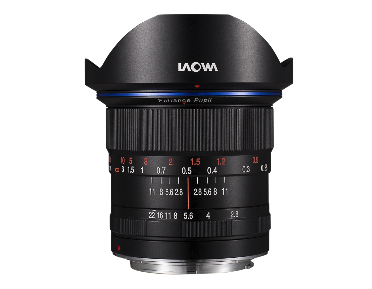

Laowa D-Dreamer 12 mm f/2.8 ZERO-D to kolejny obiektyw marki Venus Optics, który pojawił się w ofercie firmy Foxofoto.
(dostępne mocowania: Canon EF, Nikon F oraz Sony E)
Laowa 12 mm f/2,8 Zero-D to najszerszy na świecie obiektyw o jasności f/2,8 oraz niemal zerowej dystorsji obrazu. Niezwykle szeroki kąt widzenia (122°) oraz duża jasność sprawiają, że obiektyw sprawdza się znakomicie w wielu dziedzinach od fotografii krajobrazowej, przez fotografię podróżniczą, po astrofotografię. Niska dystorsja oraz wierne odwzorowanie linii przypadną do gustu szczególnie fotografom specjalizującym się w fotografii architektury oraz wnętrz.
Konstrukcja optyczna obiektywu składa się z szesnastu elementów rozmieszczonych w dziesięciu grupach. Trzy soczewki o niskiej dyspersji oraz dwa szkła asferyczne zapewniają najwyższą jakość obrazowania całego kadru - od krawędzi do krawędzi, nawet przy szeroko otwartej przysłonie. Przednia soczewka obiektywu pokryta została warstwą „Frog Eye Coating” zabezpieczającą przed kurzem i zabrudzeniami, a wbudowane mocowanie umożliwia montaż opcjonalnego adaptera na filtry.
Najmniejsze wymiary oraz najniższa waga, spośród podobnych konstrukcji, czynią z Laowa 12 mm f/2,8 Zero-D idealny obiektyw do użytku „na co dzień”.
Zawartość zestawu:
- obiektyw Laowa D-Dreamer 12 mm f/2,8 Zero-D
- osłona przeciwsłoneczna
- dekielek na przód obiektywu
- dekielek na tył obiektywu
Sugerowana cena detaliczna: 4 299,00 zł.
