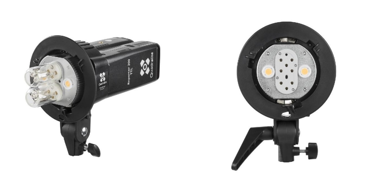

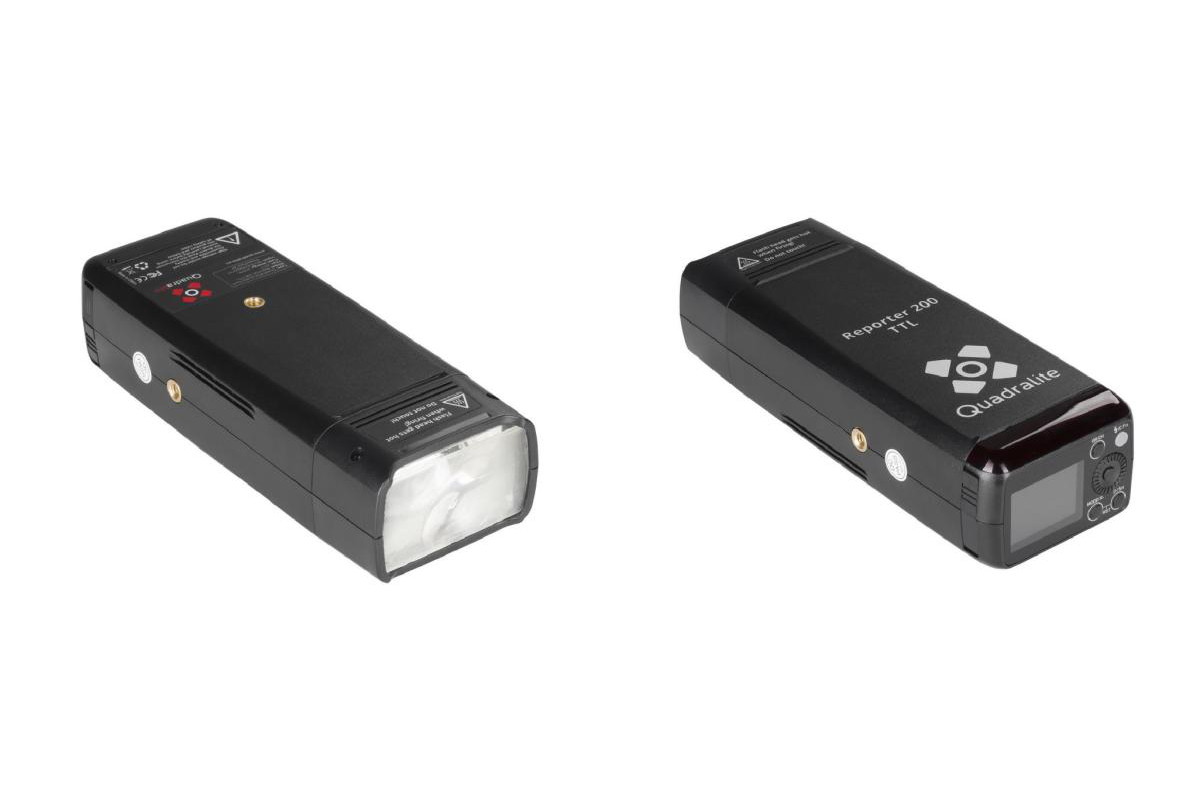

Quadralite Reporter 200 TTL to mocna (200 Ws), kompaktowa lampa błyskowa zasilana z akumulatora, wyposażona w odbiornik radiowego systemu sterowania i wyzwalania Quadralite Navigator X. Lampa zapewnia wysoką jakość światła znaną do tej pory z typowych lamp studyjnych, pozwala również na wykorzystywanie szeregu modyfkatorów światła Quadralite Reporter takich jako softbox, beautyddish, parasolki itd. Reporter 200 TTL jest czterokrotnie mocniejszy niż standardowe lampy reporterskie znanych marek, a jednocześnie nie odbiega od nich ani rozmiarami ani ciężarem.
Reporter 200 TTL jest zgodny z systemami automatycznego pomiaru światła błyskowego TTL1 stosowanego w lustrzankach i bezlusterkowcach takich marek jak: Canon, Nikon, Sony2, Fujiflm, Olympus i Panasonic (wymagane jest zastosowanie dedykowanego nadajnika Navigator X).
Dzięki temu lampa może być użytkowana nawet w warunkach, gdzie światło zastane zmienia się gwałtownie i nie ma czasu na manualne ustawianie mocy. Lampa komunikując się z aparatem sama dobiera odpowiednią energię błysku, aby zapewnić poprawnie naświetlone zdjęcie. Ponadto Reporter 200 TTL jest wyposażony w funkcję High SpeeddSync (HSS), która umożliwia wykorzystanie oświetlenia błyskowego także przy bardzo krótkich czasach ekspozycji (do 1/8000 s). HSS działa w trybie automatycznym TTL i manualnym.
Lampa jest nie tylko kompaktowa i wydajna, ale daje dostęp do wielu nasadek i modyfkatorów światła. Nowatorski w tej klasie sprzętu system wymiennych głowic pozwala wybierać pomiędzy dwoma opcjami: standardowym palnikiem wyposażonym w soczewkę fresnela lub głowicą z palnikiem wymiennym typu baredbulb (obie wersje dostarczane są w zestawie). Druga opcja pozwala na wykorzystanie bagnetu systemu Reporter, który pozwala szybko zamontować akcesoria modelujące światło, a także umożliwia łatwą wymianę palnika. Dwie lampy Reporter 200 TTL mogą być sprzężone w jednostkę o łącznej mocy 400 Ws za pomocą dodatkowej głowicy Reporter 200 Twin Head Sdholder.
Quadralite Reporter 200 TTL zasilany jest z niewielkiego, ale bardzo wydajnego akumulatora litowod jonowego o pojemności 2900 mAh, który po pełnym naładowaniu (trwa do 3h) pozwala wykonać do 500 błysków z pełną mocą.

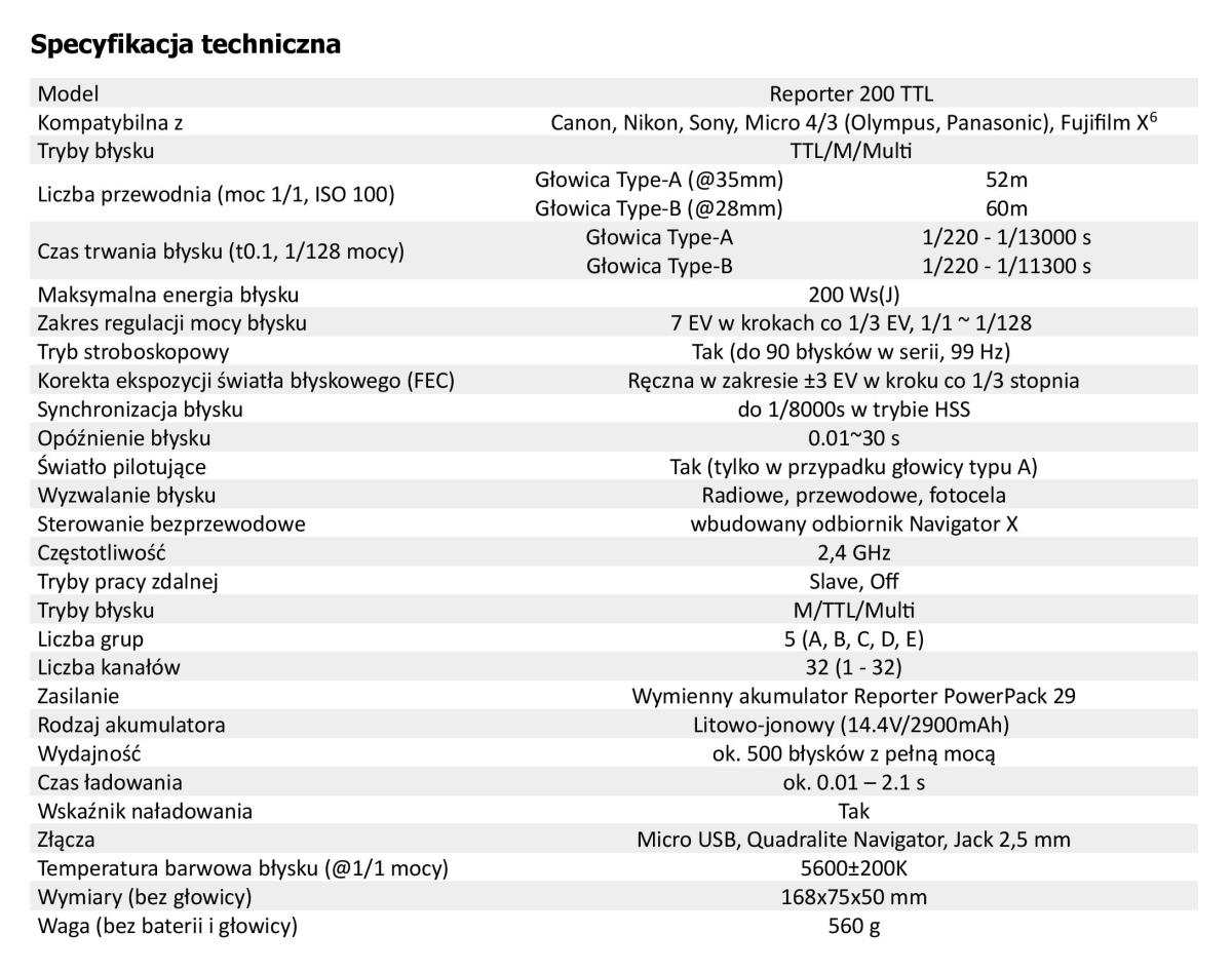

Najważniejsze cechy produktu:
- kompatybilność z aparatami Canon, Nikon, Sony, Fujiflm oraz Micro 4/33,
- wbudowany odbiornik systemu Navigator X, który zapewnia bezprzewodowe sterowanie i wyzwalanie błysku4,
- maksymalna energia błysku równa 200 Ws (ok. 4dkrotnie więcej niż standardowe lampy reporterskie),
- precyzyjna regulacja energii błysku w zakresie 8 stopni przysłony (1/1 – 1/128),
- możliwość wyzwolenia do 500 błysków z pełną mocą na jednym ładowaniu akumulatora,
- wysoka wydajność i krótki czas ładowania (maks. 1,9 s po błysku o pełnej mocy),
- bardzo krótki czas trwania błysku wynoszący jedynie 1/13000 s (1/128 mocy, t0.1, przy zastosowaniu palnika typu A),
- stabilna temperatura barwowa błysku z całym zakresie regulacji mocy 5600K±200K,
- funkcja błysku stroboskopowego (Mult) i synchronizacji z krótkimi czasami ekspozycji (HSS) do 1/8000 s,
- możliwość wyzwalania błysku za pomocą fotoceli,
- wymienne palniki błyskowe – reporterski i typu baredbulb (dostarczane są w zestawie),
- światło pilotujące LED (przy zastosowaniu palnika typu A),
- może być zastosowana jako lampa światła ciągłego po podłączeniu głowicy Cdtype LED Head (dostępnej oddzielnie),
- lampa dostarczana jest w poręcznym futerale, wraz z dwiema głowicami, mocowaniem statywowym, ładowarką i akumulatorem,
- możliwość aktualizacji oprogramowania przez złącze Micro USB.

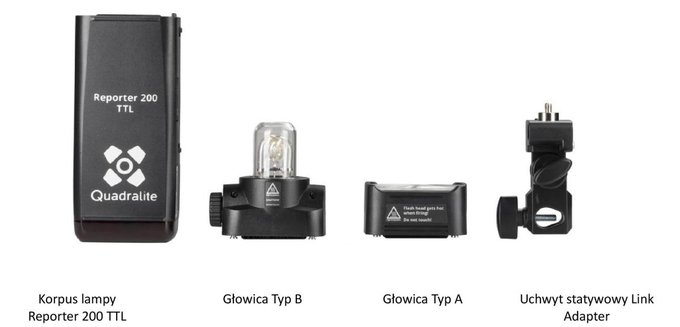

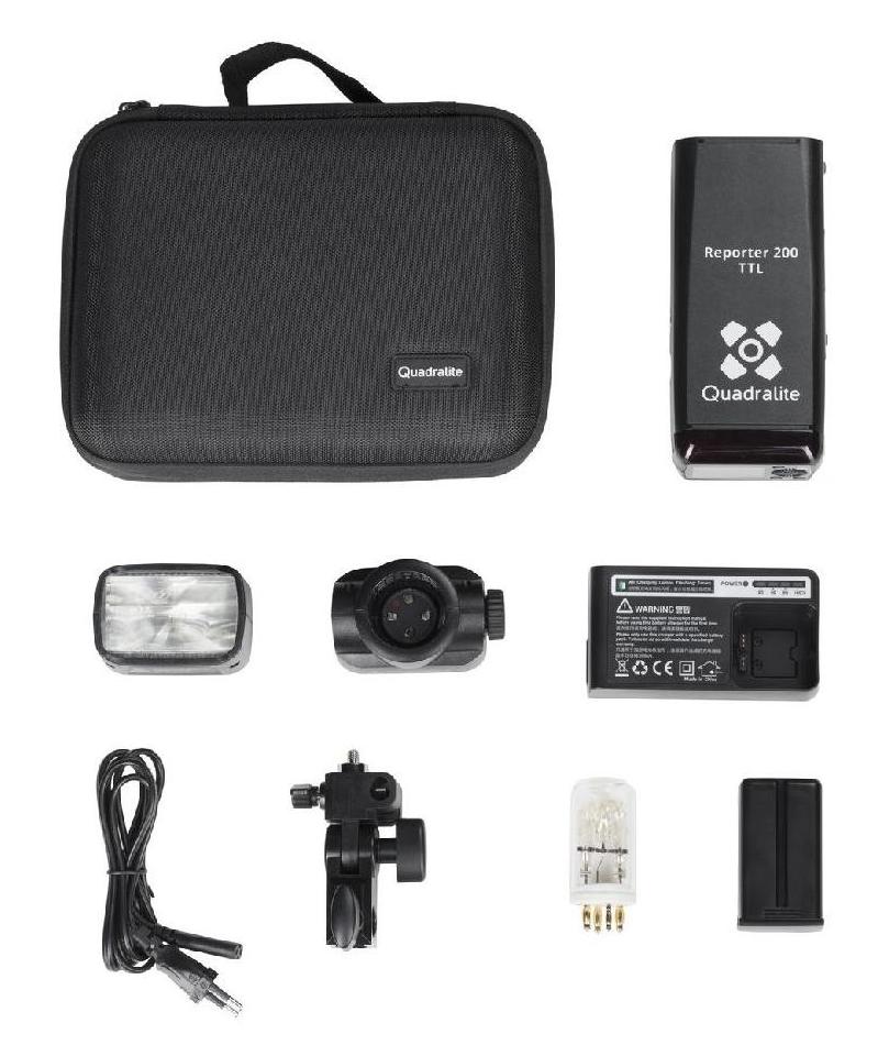

Sprzedawany zestaw
Sprzedawany komplet zawiera szereg elementów, z których każdy dostępny jest również oddzielnie:
- lampę błyskowa Reporter 200 TTL,
- głowicę Reporter 200 TTL Adtype,
- głowicę Reporter 200 TTL Bdtype wraz z palnikiem,
- mocowanie statywowe Reporter Link Adapter,
- akumulator Reporter PowerPack 29 Batery,
- ładowarkę Reporter PowerPack 29 Charger wraz z przewodem zasilającym,
- torbę Quadralite Reporter 200 TTL.

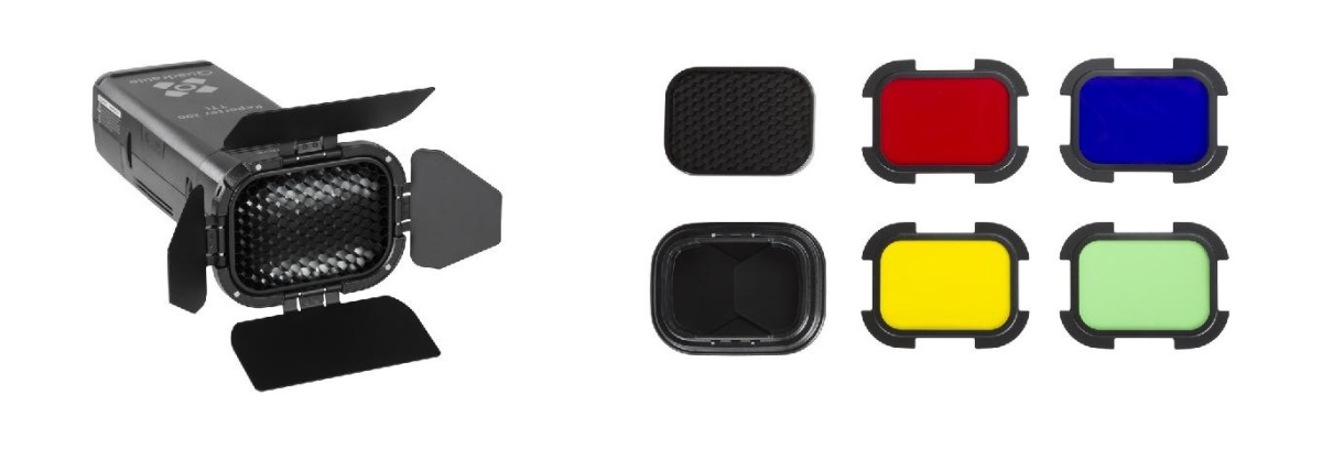

A-type Head Barndoor Kit
To zestaw przygotowany specjalnie do głowicy typu A, w skład którego wchodzą:
- wrota
- plaster miodu
- fltry kolorowe

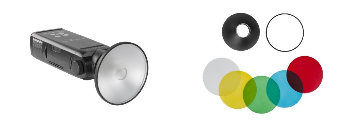

Reporter Mini Refector
Niewielka czasza, która idealnie spisuje się jako uzupełnienie podstawowego zestawu lampy. W skład zestawu wchodzi także zestaw fltrów.

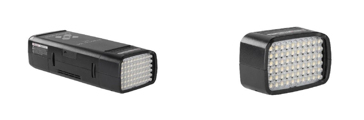

C-type LED Head
Głowica, która zmienia lampę błyskową w źródło światła ciągłego. Składa się z 60 diod LED o łącznej mocy maksymalnej 3,6 W i CRI na poziomie 96,5.

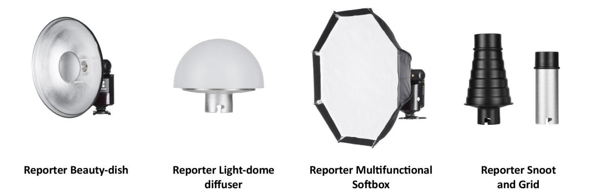

Oprócz wymienionych powyżej akcesoriów lampa z zamontowaną głowicą typu B pozwala na podpinanie szeregu modyfkatorów światła, które są dostępne do systemu lamp Quadralite Reporter i są wśród nich np.:
