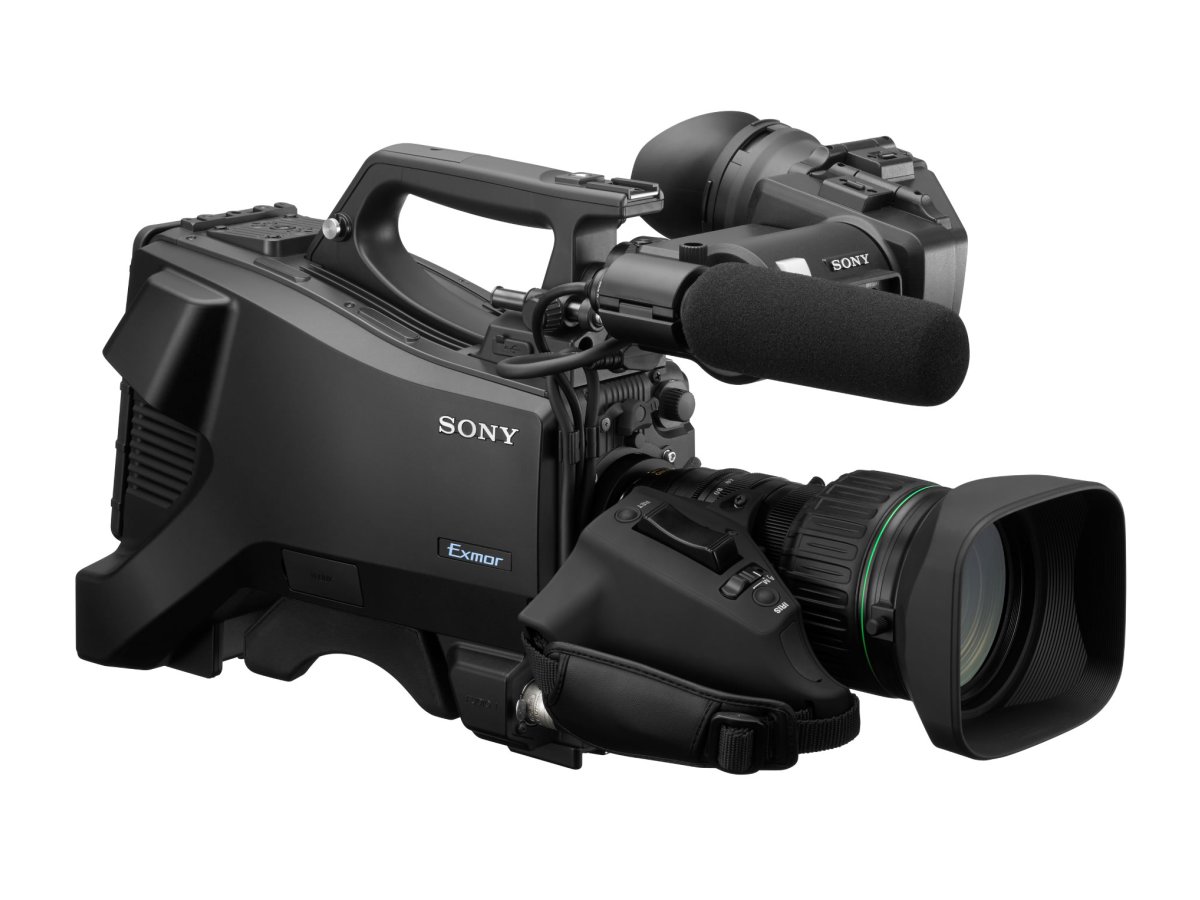

W ofercie firmy Sony pojawiła się nowa, kompaktowa kamera HXC-FB80, przeznaczona dla profesjonalistów potrzebujących urządzenia do wysokiej jakości nagrań HD.
W środku Sony HXC-FB80 znajdziemy trzy sensory CMOS w rozmiarze 2/3-cala, rejestrujące materiał wideo w jakości 1080p (Full HD) przy 60 kl./s. We współpracy z zewnętrznym kontrolerem HXCU-FB80 (camera control unit) możliwe jest jednak skalowanie obrazu do jakości 4K (3840 x 2160 px), a także przesyłanie sygnału ze standardem 12G-SDI.
Urządzenie ma też stopniowo oferować coraz więcej możliwości. Firma Sony planuje np. udostępnić w przyszłości nowe oprogramowanie dla kamery, które doda wsparcie dla realizacji produkcji w technice HDR.
Dostawy HXC-FB80 rozpoczną się na początku przyszłego roku. Dodatkowe informacje na temat kamery są dostępne tutaj.
