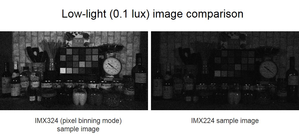

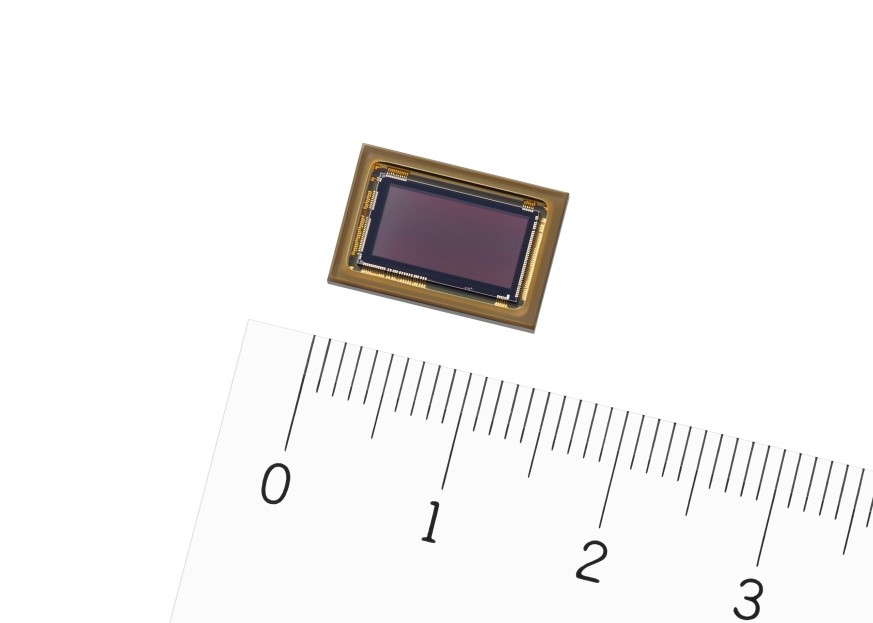

Sony IMX324 to sensor CMOS o efektywnej rozdzielczości 7.42 Mpix, co ma być obecnie (wg Sony) najlepszym wynikiem, jeśli chodzi o tego typu produkty.

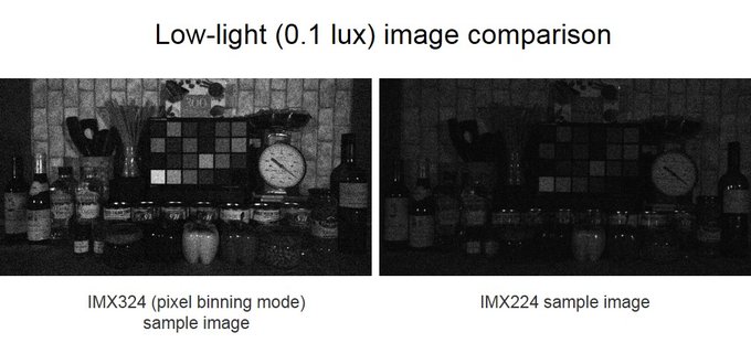

IMX324 to matryca w rozmiarze 1/1.7-cala. Podobnie, jak w przypadku innych nowych sensorów Sony, także tutaj elementy światłoczułe i elektronika ułożone są warstwami. Urządzenie wyposażone jest w tzw. „binning mode” - tryb, w którym dane z czterech pikseli przetwarzane są tak, jakby pochodziły z pojedynczego piksela. Dzięki temu możliwe było zwiększenie czułości do poziomu 2666 mV.

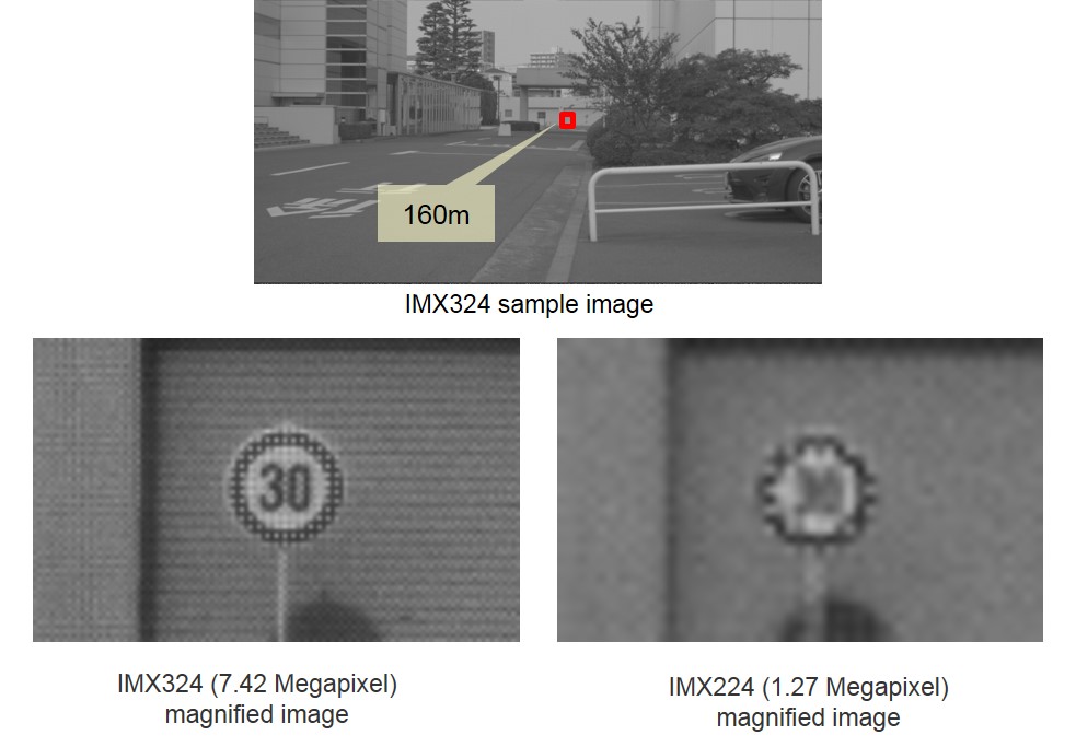

Sony chwali się, że IMX324 może przechwytywać obraz HD umożliwiający rozpoznanie znaków drogowych z odległości 160 metrów od kamery.
