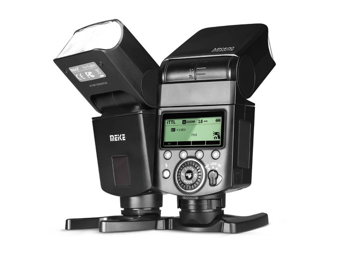

W ofercie chińskiej marki Meike dostępna jest od pewnego czasu kolejna lampa błyskowa kosztująca relatywnie niewielkie pieniądze - model MK420 o liczbie przewodniej 42.
Systemowe lampy reporterskie kosztują sporo, ale dla osób z mniej zasobnym portfelem dostępne są tańsze zamienniki. Jednym z takich urządzeń jest lampa MK420 firmy Meike, chińskiego producenta akcesoriów fotograficznych.

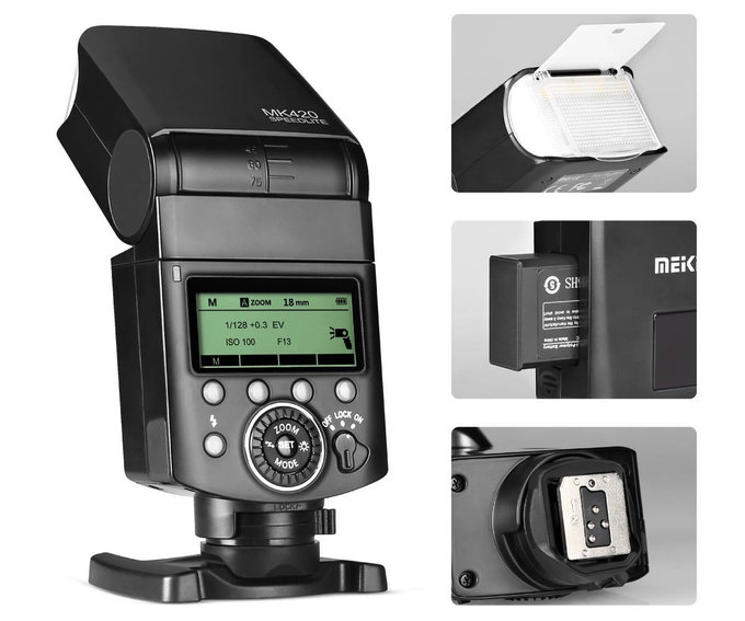

Wybrane dane techniczne lampy Meike MK420:
- Moc: GN42 (105 mm, ISO 100)
- Zakres pokrycia ogniskowych: 18-180 mm (14 mm z panelem rozpraszającym)
- Obsługa trybów: TTL, Master, Slave
- Palnik obracany: o 90 stopni w górę, -7 w dół, 180 stopni (prawo/lewo)
- Złącze USB do aktualizacji oprogramowania
- Akumulator o pojemności 1050 mAh (od 300 do 2500 błysków)
- Czas ładowania do kolejnego błysku: ok. 3 s
- Dostępne wersja dla systemów Nikon (od niedawna), Sony i Fujifilm
- Wymiary: 166 x 66 x 36 mm
- Waga: 263 g
Lampa Meike MK420 jest dostępna m.in. na stronie niemieckiego oddziału Amazona, w cenie wynoszącej niecałe 110 euro.

Apropos akumulatora, to dziwię się, że ktoś ma obiekcje i woli Eneloopy. Takie dedykowane akusy co prawda są dedykowane (to wada), ale za to mają większą pojemność i potencjalnie szybciej mogą ładować lampę, bo Li-Ion dają większy prąd niż zwykłe Ni-MH. A kto używa kilka lamp wielu systemów zamiast jednego, żeby się martwić brakiem zgodności akumulatorów? Zwykle wybieramy jeden system i się jego trzymamy. To nie Canon/Nikon/Sony, że za dodatkowy akumulator trzeba będzie bulić po 200-300 zł.

Lithium-ion, or 2 x AA Batteries
Czyli można się odczepić od akumulatora. Chyba że nie zrozumiałem ;-)

Czy ta lampa ma HSS ?

Z tego, co o niej czytałem, to nie ma HSS. Poważny brak, dla mnie z tego powodu już odpada. Swego czasu chciałem kupić Nissin i60a. Fajna lampa, owszem ma HSS, ale np. po odchyleniu palnika do góry, tryb HSS automatycznie się wyłącza. Poszukuję lampy nie mającej tej niedogodności, bo czasami może się przydać odbić światło od sufitu w czasie krótszym niż czas synchronizacji, a tu klapa
To aku ma pojemność trzy razy mniejszą od paluszków AA, porównywalną raczej z ogniwkami AAA.
